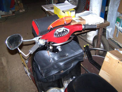

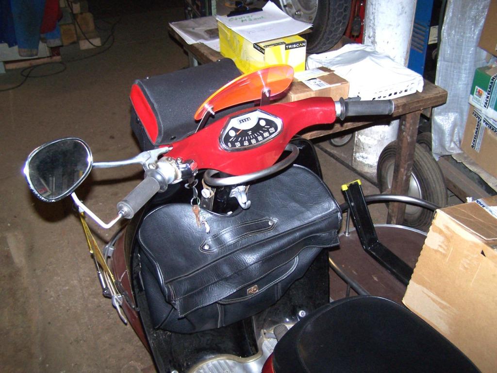

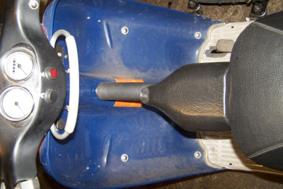

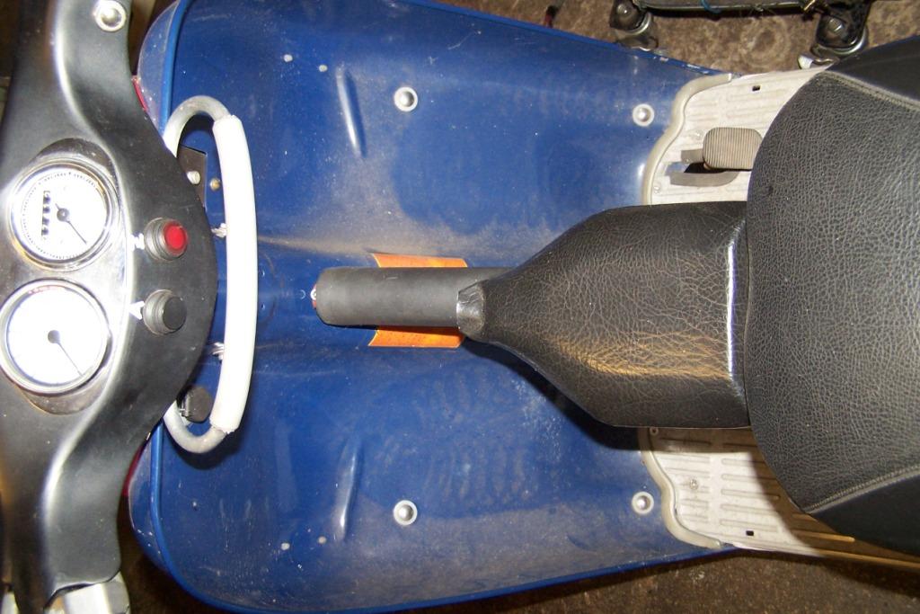

Servus Stefan,
Am liebsten würde ich natürlich vorhandene Bohrungen nutzen.
Wenn die Bohrungen für die Windschildhalter unter der Lenkerschale noch frei sind, lassen sich
diese ganz einfach nutzen :wink:
Habe schon zwei solche Halter gebaut:
Für meinen Heinkelfreund ( hier ohne Kindersitz )
Für meinen Cross-Umbau
