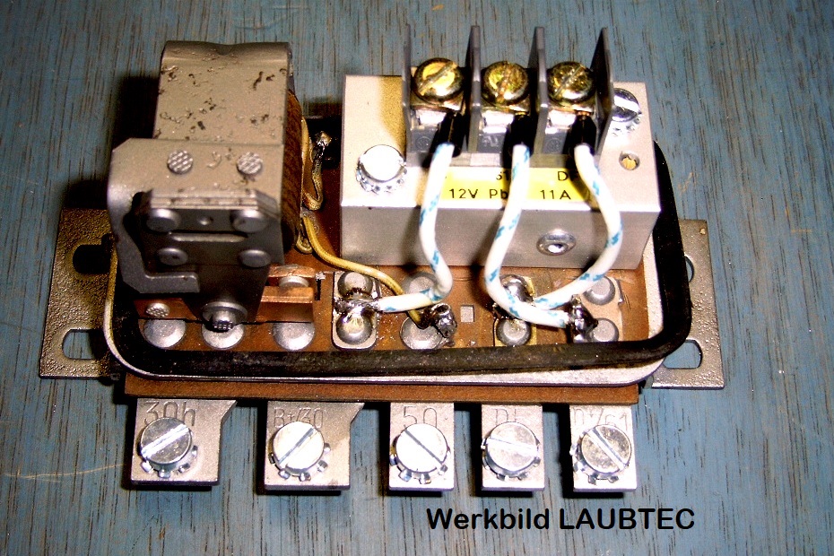

Die zuverlässigste Lösung ist für mich seitdem der Einbau eines elektronischen Reglermoduls in das alte Reglergehäuse :wink:
Laubtec bot dazu Module an, an denen man auch die Ladespannung exakt einstellen konnte :idea:
Leider hat Herr Laubersheimer seine Produktion eingestellt und ich kann auch keine Empfehlung für einen gleichwertigen Ersatz
geben :x
Und wie bei allen elektronischen Bauteilen gilt die Warnung vor Verpolung, Überspannung und unsachgemäßen Anschlüssen !
