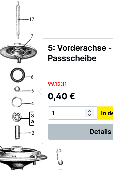

Auch die Explosionszeichnungen im Shop helfen i.d.R. bei der Zuordnung :wink:
Zwischen Tachontrieb und Vorderrad-Nabe kommt keine Distanzscheibe (wird auch im Shop nicht gezeigt)

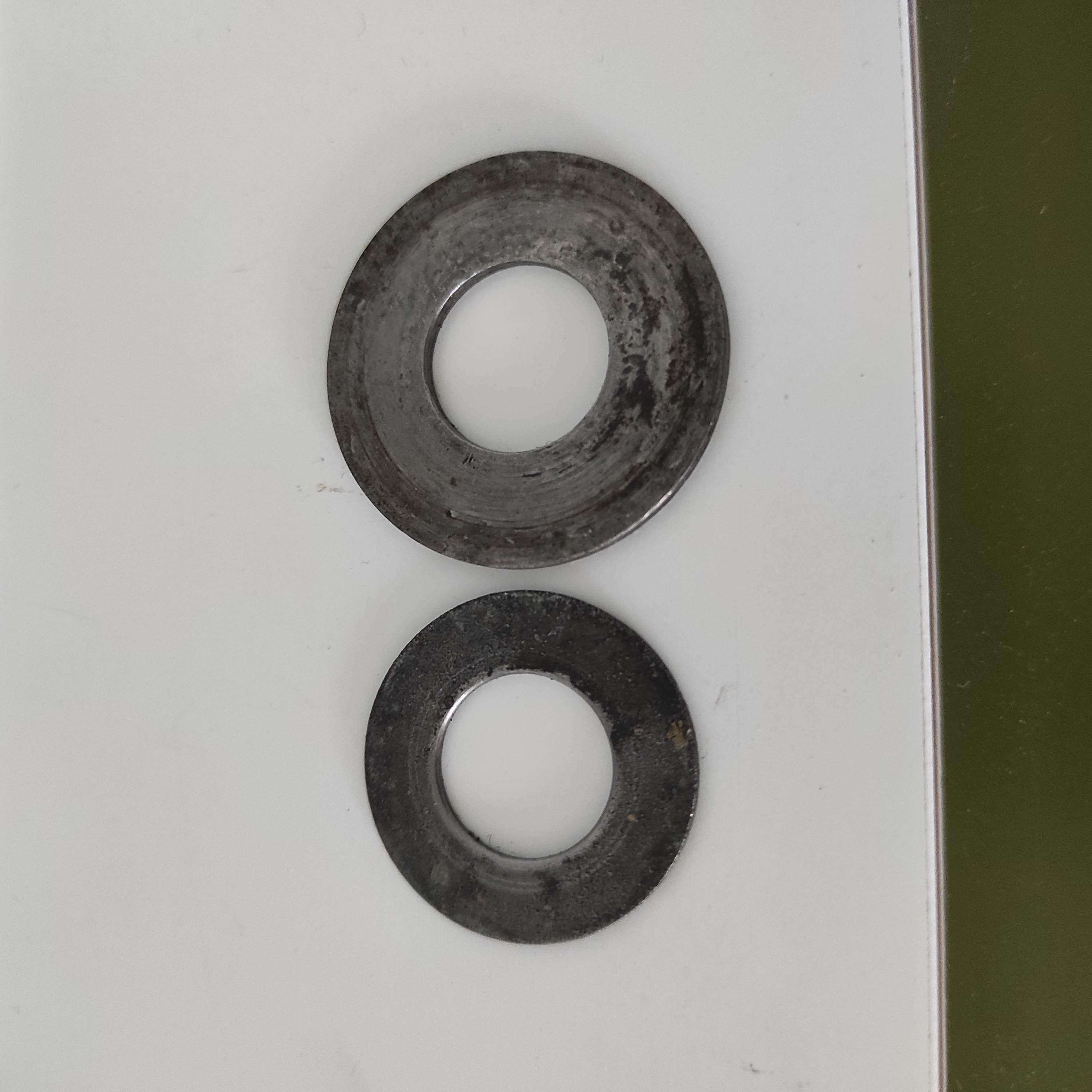

Lieber Bernd, Aussendurchmesser. 3 cm , innen beide 1,5 cm . Auf keinem Foto vom Tachoantrieb ist innen eine zusätzliche Anlaufscheibe zu sehen . Nur der Schaumstoffring für den Fettaustritt. Ich habe diese Scheiben auch nicht sonderlich beachtet, da eigentlich!? alles recht logisch ist.

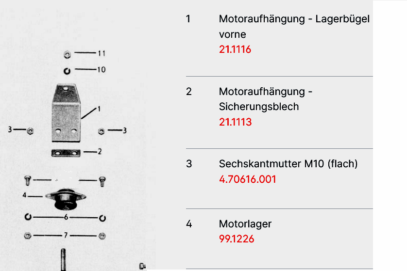

Betrachte bitte das angehängte Foto, vielleicht erkennst du es sofort. In der Trommel können die doch auch nicht gesessen haben? Zusätzlich aussen unter der Hutmutter?
Noch was: wie kriege ich das vordere Motorlager, also die Halterung ( 2 Schrauben) fest, ohne Motorausbau...Da habe ich mir schon einmal richtig einen abgebrochen um die Muttern zu kontern, Werkzeugtip?

bei 15mm Bohrung der Scheiben fällt mir die Vorderachse ein, die einen Durchmesser von 15 mm besitzt.
Wenn Du lt. Abbildung im Shop alle Teile verbaut hast, dann hat vielleicht ein "Spezialist" diese Scheiben
mal zusätzlich zwischen Radnabe und Kurzschwinge gelegt, warum auch immer :shock:
Unter die Achsmutter gehört jeweils eine Scheibe mit 12 mm Bohrung, die mit ihrem Aussendurchmesser genau in
die runde Ausfräsung der Kurzschwinge passen muss !!! (KEINE handelsübliche U-Scheibe !!)
Zur Befestigung des Lagerbügels werden 2 einzelne flache Muttern (Nr.3) verwendet, gesichert werden diese Muttern mit einem
Sicherungblech das unter die Muttern gelegt wird (Nr.2)und dessen Ecken an den Sechskant der Muttern angeklopft werden :wink:

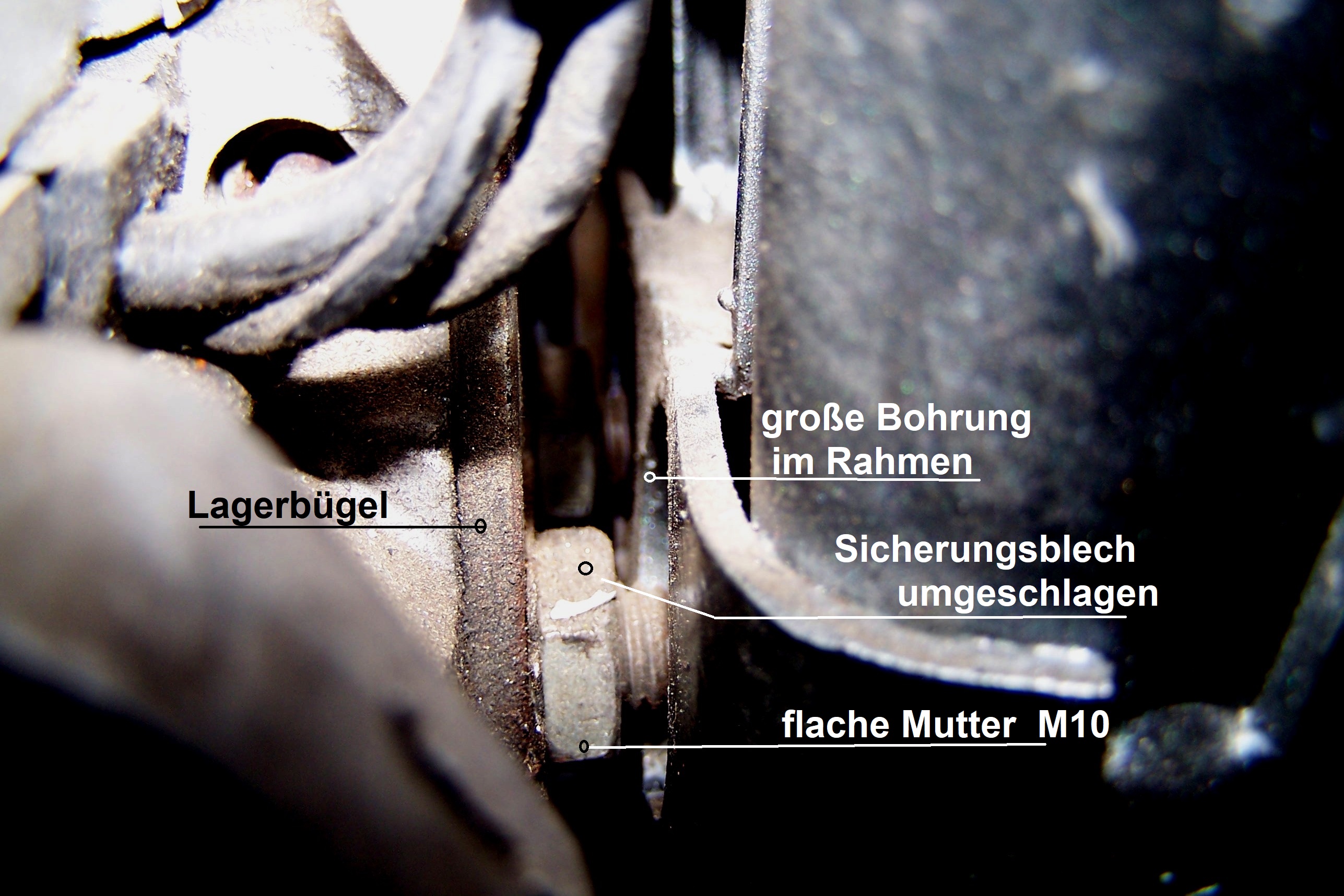

Gut zu wissen:

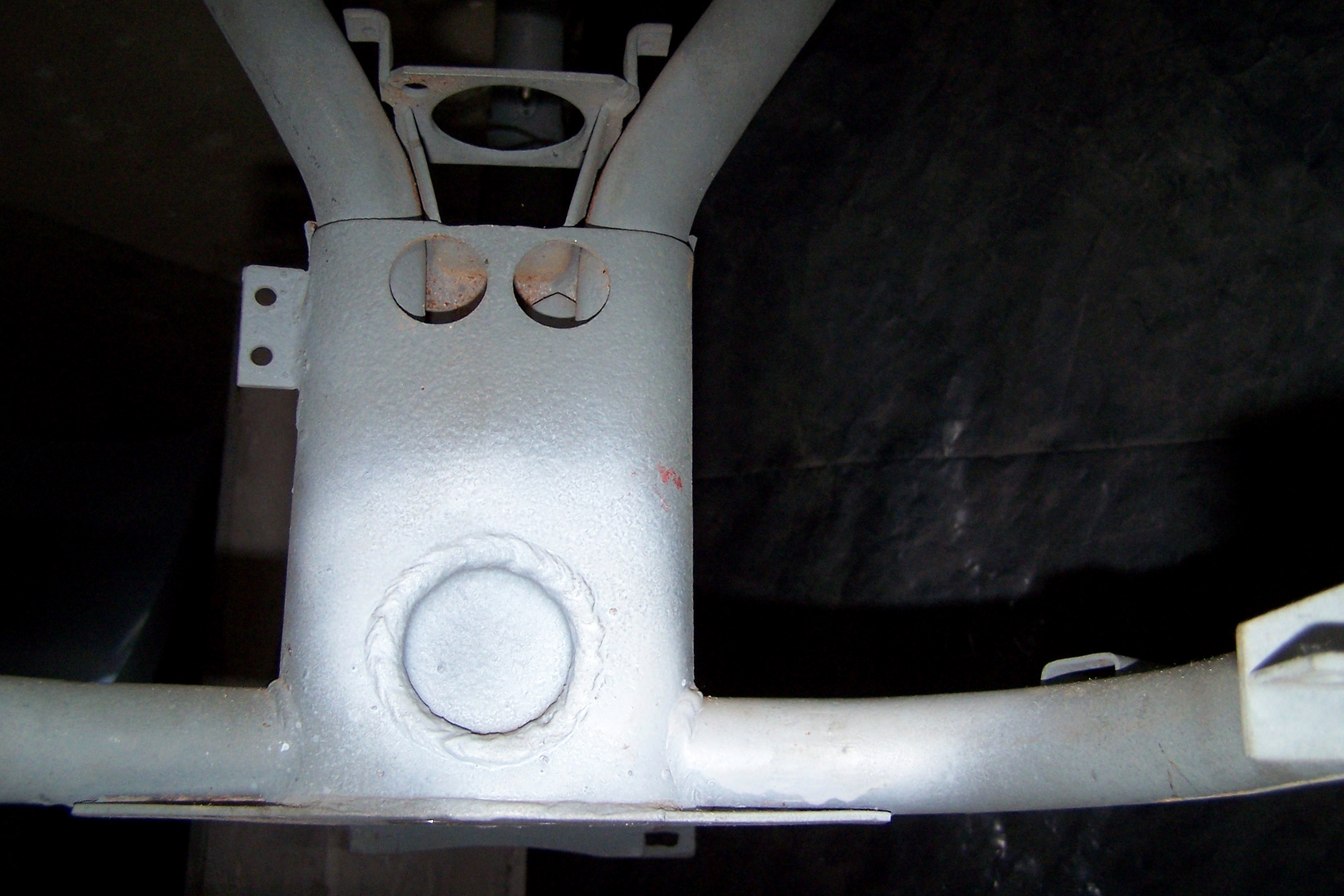

Der aufmerksame Schrauber erkennt motorseitig im Frontbereich am Rahmen zwei große Bohrungen :o
Diese befinden sich genau gegenüber der o.g.flachen Muttern am Lagerbügel und sollen verhindern, dass bei diesen engen Verhältnissen
die Muttern des Lagerbügels am Rahmen anklopfen :wink: Bei zwei üblichen, gekonterten Muttern ist das aber nicht auszuschließen :(

Mit den beiden Scheiben kannst du Recht haben, das diese aussen zusätzlich angebracht waren. Nur das wäre halbwegs logisch.

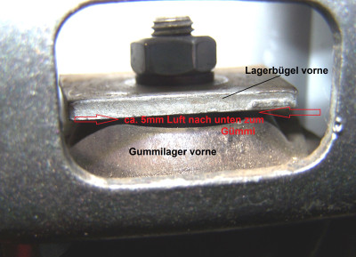

Und hier noch ein par Fotos damit jeder sehen kann, worum es bei der vorderen Motorlagerung geht:
Auf dem oberen Bild kann man erkennen, wenn der Lagerbügel zum Gummilager keine oder zu wenig "Luft" hat, dann können die
Schraubenenden in den großen Bohrungen des Rahmens anstoßen :idea: Und hier erklärt sich auch der Sinn der flachen Muttern
