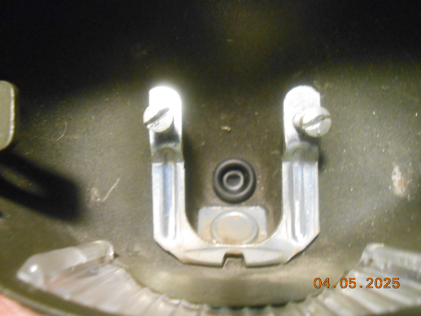

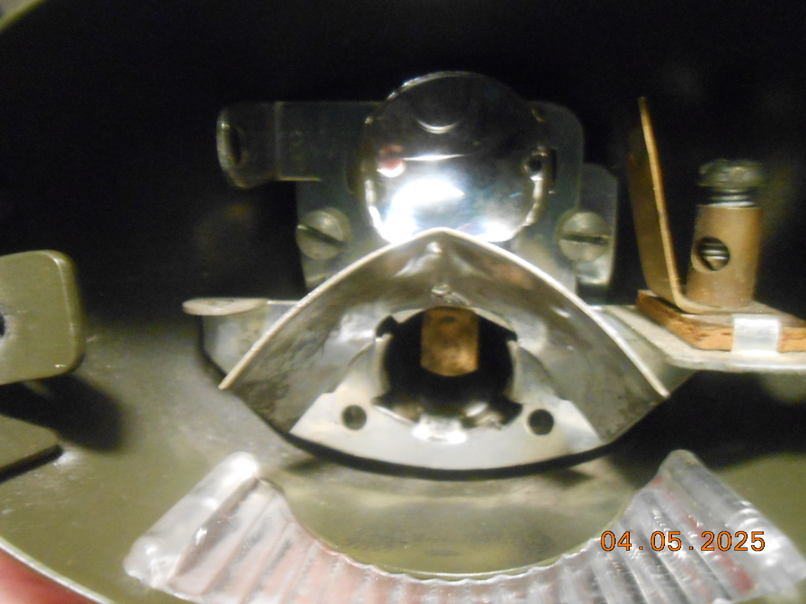

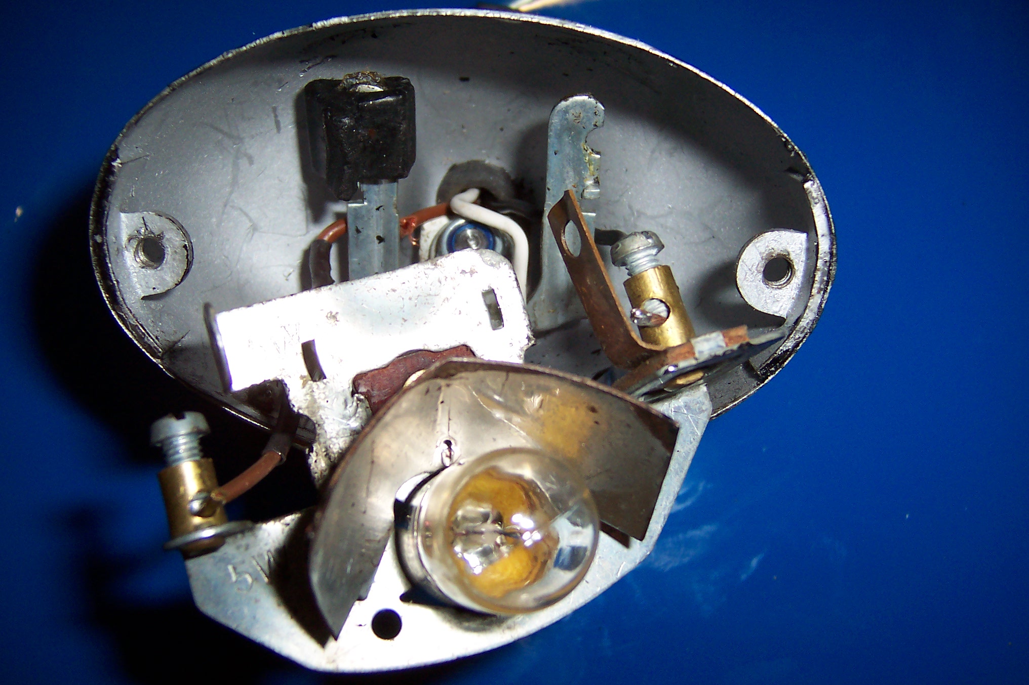

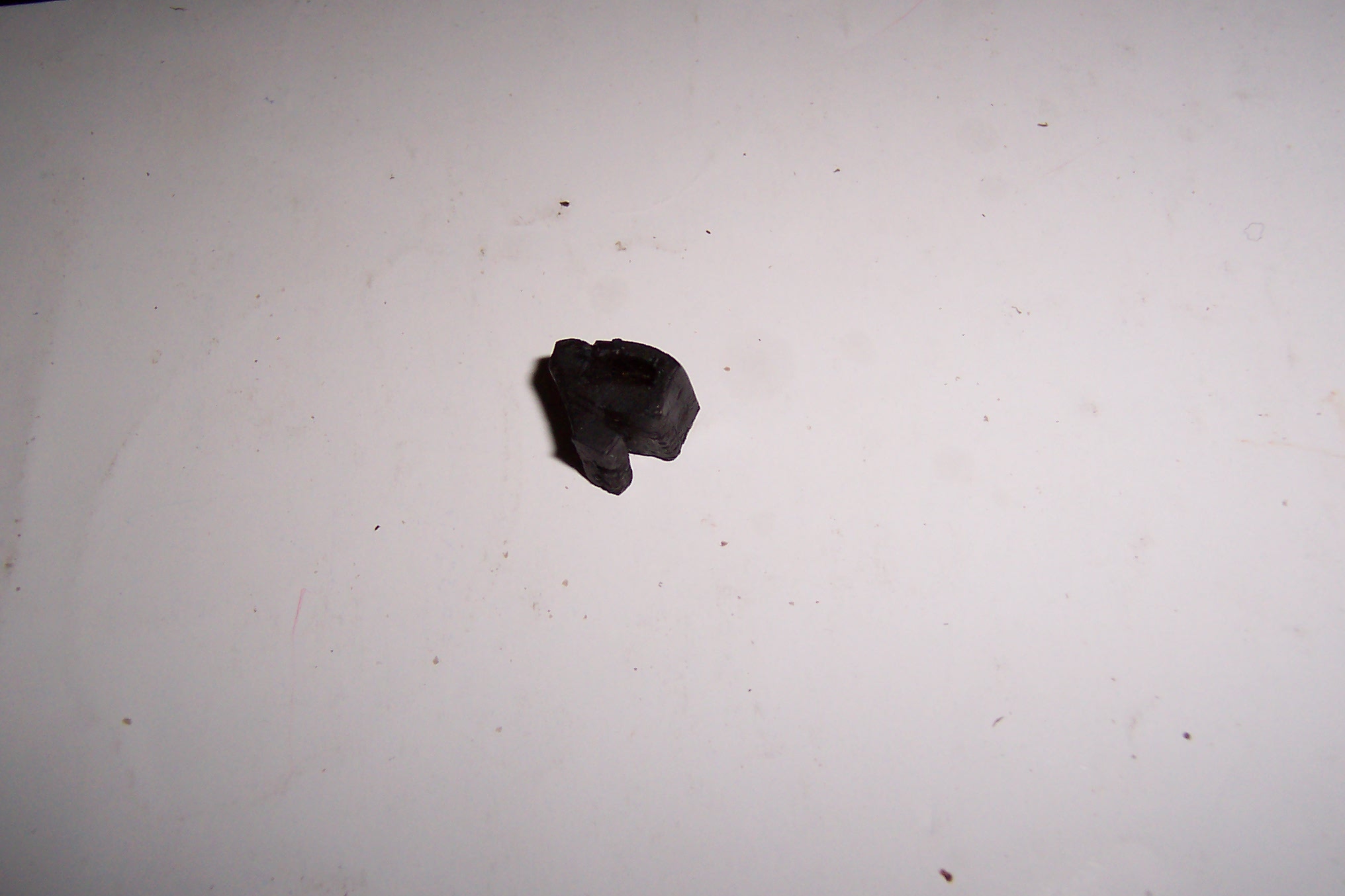

Re: Befestigung des Reflektors im Rücklicht 103 A1
Hallo Gundolf,
hier zwei Bilder. Eines zeigt die Innenansicht des Rücklichts mit nur einem Haltegummi, das Zweite nur das Haltegummi. Es fehlt die Bremslichtsofitte auf dem Bild. Die Lampenhalterung wird zwischen die Gummis geklemmt.
Schönen Sonntag noch
Johannes
Johannes
- Beiträge: 633
Moin
Da hast du aber eine ganz alte Ausführung der Befestigung, ist mir noch nicht untergekommen.
Die Gummis wirst du ganz sicherlich nicht gekauft bekommen.
Knnst aber ja auch in das U-Fömige Blech 2 Gewinde M3 oder so reinsetzen und das Elektrikteil wie bei der moderneren Variante
befestigen.
Wenn du meinst das alles vibrationssicherer sein soll kannst ja noch mit selbstgebastelten Gummi Unterlegscheiben arbeiten .
Viele Rücklichter sind überhaupt nicht " gedämmt " , glaube nicht das der Verschleiß da wesentlich höher ist.
Viel Erfolg

Hallo Gundolf,
wahrscheinlich wird mir ein Freund solche Gummihalter drucken, schaun wir mal!
Ich finde die Lösung mit den Gummihaltern nicht schlecht. Sollte es mit dem Drucken
nicht klappen, kann ich es immer noch so machen, wie von dir vorgeschlagen.
Danke nochmals für den Tipp.
Johannes
