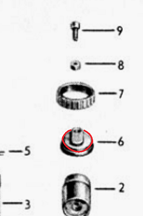

Die Dichtung ist für die Verschraubung des Vergaserdeckels.
Diese fungiert aber nicht als Dichtung sondern soll verhindern, dass sich die Überwurfmutter nach dem händischen
Festziehen von selbst nicht wieder lockert :idea:
Sie wird von oben auf den Deckelrand gelegt (roter Ring) und hemmt die Drehbewegung der Überwurfmutter, was beim Arbeiten
am Vergaser nervig werden kann :x
