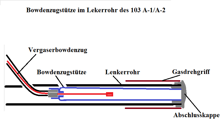

Beiträge: 3504
Re: Frage zum Gasgriff
Wenn wir wüssten bei welchem Tourist Günter das Problem hat :?
Meine Ausführungen, die Achim netterweise verlinkt hat, gelten eigentlich für den 103 A-0 mit der kleinen
Platte als Bowdenzugstütze :(
Für den Einbau der Stütze beim A-1/A-2 habe ich schnell mal eine Skizze gefertigt :wink:
Der Rest der Mechanik ist vergleichbar mit der am A-0
Nachtrag:
Die Abschlusskappe ist gleichzeitig die Abstützung für die Bowdenzugstütze im Lenkerrohr :idea:
