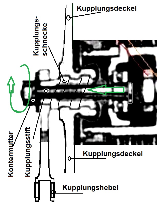

Guten Morgen, Bernd. Danke für die Zeichnung. Ich konnte leider nicht erkennen, dass die Kupplungsschnecke sich beim Betätigen des Kupplungspedals bewegt hat.
Kann man die Schnecke irgendwie „gängig“ machen?

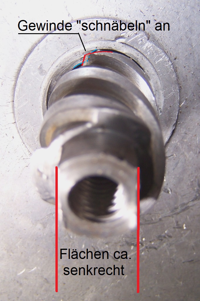

Auf dem 1. Foto siehst Du die Kupplungsschnecke, die mit ihren 3 Gewindezügen in den Kulu-Deckel eingesetzt wird.
Die Beschriftung auf dem Foto ist nur für den Monteur wichtig (es ist halt gerade mein bestes Foto von der Schnecke) Auf dem unteren Foto ist die Kupplungsschnecke mit dem Kupplungshebel und dem Kupplungsstift fest verbunden.
Wird der Kupplungshebel über das Kupplungspedal und das Kupplungsseil nach vorne gezogen versetzt der Hebel die Schnecke
ein Stück in Rechtsdrehung . dadurch schraubt sich die Schnecke etwas aus dem Kupplungsdeckel, die einzelnen Kupplungslamellen
werden voneinander gelöst und die Verbindung der Kurbelwelle zum Getriebe wird aufgehoben
Und das funktioniert zur Zeit
bei Deiner Kupplung nicht
Nur wenn man sich damit auskennt kann man relativ einfach die Schnecke herausnehmen und neu einfetten.
