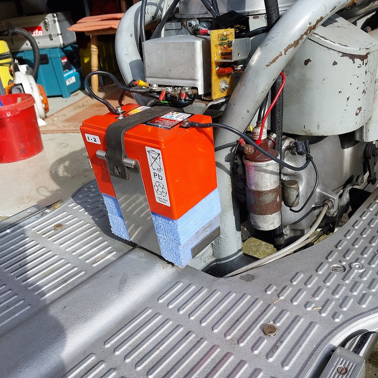

Meiner Meinung nach handelt es sich hier wirklich (wie auch von Dir beschrieben) um eine Transistorzündung in einem kompakten Gehäuse
im Gegensatz zu meiner ehemaligen Transistorzündung in "offener Bauweise" auf dem Photo erkennbar neben dem Regler montiert.
Ich danke für Deine aufklärenden Anmerkungen und wünsche Dir und der Heinkelgemeinde eine wundervolle "Restsaison".
