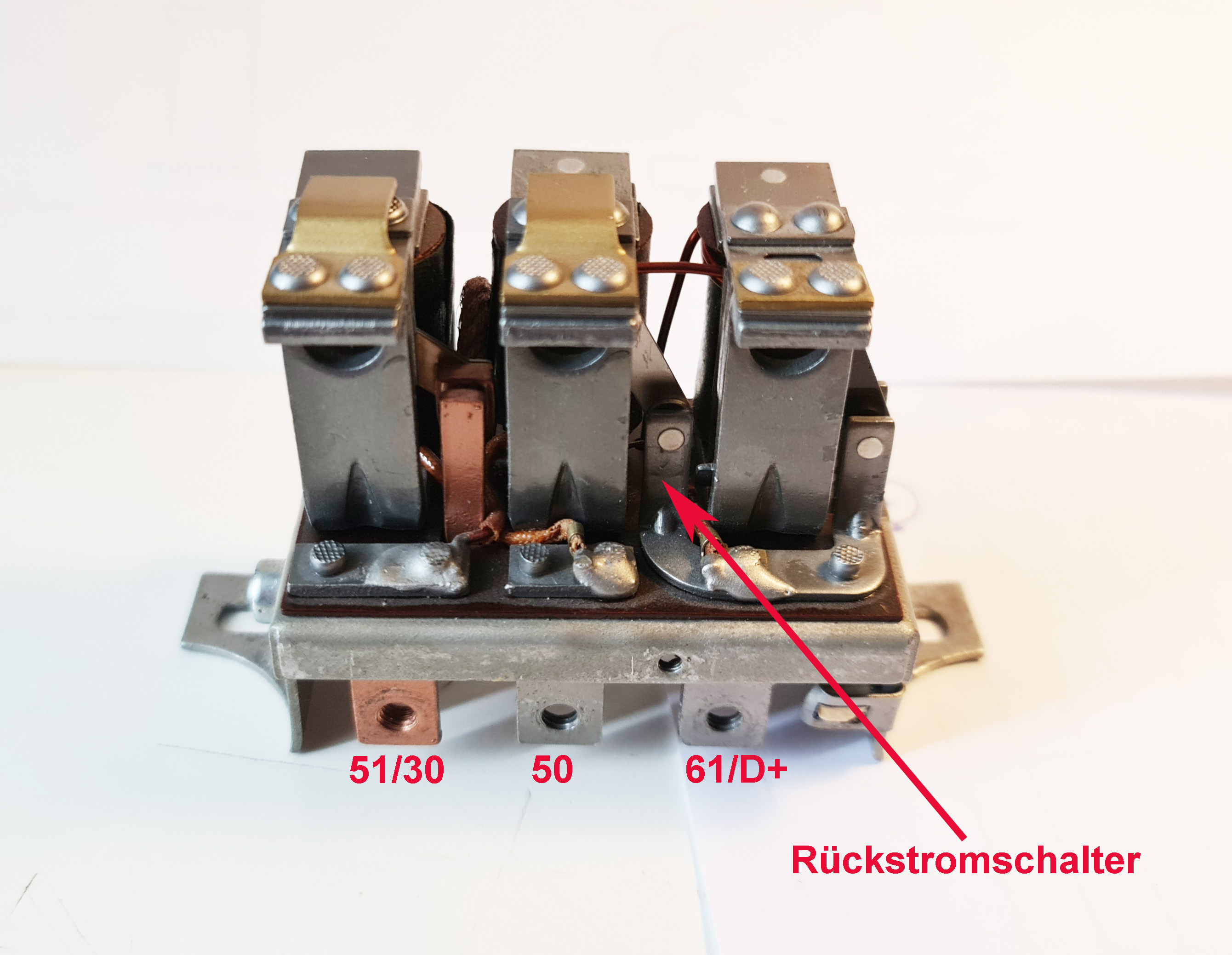

Bild 1: SIBA-Regler, offen
Wenn Du jetzt an D+ 13,5V oder auch 14V misst, dann ist ein kaputter Rückstromschalter ein guter Kandidat. Hast Du ein Labornetzgerät zur Hand? Notfalls geht es auch mit dem Akku oder mit einem Netzgerät von einer Festplatte, wenn es 12V hat. Lege +12V an D+ und Masse an den Fuß den Reglers. Nun muss der Rückstromschalter schalten. Das siehst Du, es zuckt, wenn es heile ist. Im Bild 1 habe ich Dir den Rückstromschalter markiert. Aber Du kannst es auch messen. Dazu die Spannung zwischen Masse und 51/30 messen. Die ist erst null, sobald der Rückstromschalter schaltet, liegt die Schaltspannung an. Meist schalten die schon bei 11V und bei 9V zucken sie schon.
Wenn das nicht passiert, ist Dein Rückstromschalter defekt. Nun ist die Frage, warum er defekt ist. Das kann triviale Gründe haben – Kabel ab und sowas. Oder die Spule ist hin, das ist doof, aber kein Weltuntergang. Die kann man neu wickeln, ist ein blödes Gefummel, aber machbar. Oder: irgendwie neu – das geht ja immer.
Aber soweit sind wir ja noch gar nicht. Schau doch mal, ob Du mit der Diagnostik weiterkommst und melde Dich wieder.
Herzliche Grüße aus Wiesbaden Euer volker

ja, das hätte ich natürlich noch schreiben sollen, dass Du den Regler abklemmen musst... Deine Untersuchungen zeigen, dass Dein Regler mindestens ein Problem mit dem Rückstromrelais hat. Was mich aber auch etwas stutzig macht, sind die Werte der geregelten Spannung. Aber dazu gleich mehr.
Wenn die Spule des Rückstromrelais ok ist, dann sollte sie einen ohmschen Widerstand von rund 28 Ohm haben. Miss das mal, also den Widerstand von 61/D+ zu Masse. Wenn der viel kleiner ist, dann hast Du womöglich Windungsschlüsse und die Spule baut kein anständiges Magnetfeld mehr aus. Du kannst natürlich auch die Stromaufnahme messen, wenn Du (bei abgeklemmten Lima-Kabeln) +12V auf 61/D+ legst (Masse liegt natürlich auch an). Dann fließen da – oh Wunder - rund 400mA. Hast Du eine Möglichkeit Impedanzen, bzw. Induktivitäten zu messen?
Das andere Relais ist für die Spannungsregelung zuständig, das hast Du richtig vermutet. Es regelt den Strom, der durch die Erregerspulen (sechs Spulen im Stator, die anderen sechs sind die Anlasserspulen) fließt. Bei niedriger Drehzahl legt das Relais die Erregerspulen an Masse. Das kannst Du sehen, die Schaltzunge liegt im Ruhezustand an einem Kontakt, der an Masse liegt. Das andere Ende der Erregerspule liegt an 61/D+, ist im Stator verbunden. Somit liegt die volle Spannung der Lichtmaschine an den Erregerspulen. Die Spannung der Lichtmaschine steigt also. Wird sie zu groß zieht das Relais an und die Zunge erreicht den gegenüberliegenden Kontaktpunkt, der liegt aber auf dem Potenzial von 61/D+, also fließt kein Strom mehr durch die Erregerspulen, das Feld bricht zusammen und die Spannung der Lichtmaschine sinkt. Aber es gibt noch einen Zwischenzustand, der ist erreicht, wenn die Zunge zwischen den beiden Kontaktpunkten ist, dann ist ein Widerstand in Reihe geschaltet und die Erregerspulen bekommen einen etwas gedrosselten Strom. Dieser Widerstand ist unter dem Regler, ein Widerstandsdraht, der auf einen Keramikkörper gewickelt ist. Dieser Widerstand hat rund 7 Ohm. Miss den mal. Dazu schiebst Du ein Stück Papier zwischen die Schaltzunge und dem Kontaktpunkt, der an Masse liegt. Also das Papier einklemmen im Ruhezustand (das Isolierpapier ist wichtig, weil Du sonst immer null Ohm misst, weil im Ruhezustand der 7-Ohm-Widerstand parallel zu dem Massenschluss geschaltet ist. Und nun miss von der Kontaktzunge zu Masse. Wenn Du da jetzt einen riesigen Widerstand, also unendlich, misst, dann ist dieser Widerstand kaputt. Das passiert, der Draht bricht irgendwo. Du kannst ihn ersetzen mit einem 6,8-Ohm-Widerstand 5W. Oder Du wickelst Dir einen neuen aus Widerstanddraht, wenn Du es original haben willst. Ohne diesen Widerstand funktioniert die Regelung nicht. Ich hatte das auch mal und ich habe ewig gesucht, denn die LKL ging aus, ich konnte sogar endlos fahren, aber am Ende einer langen Fahrt, war der Akku trotzdem leer. Ich konnte dann anschieben, aber mit E-Starter war nichts mehr.
Wenn Du Bilder brauchst, sag Bescheid.
LG volker aus Wiesbaden

mh, 86 Ohm. Das ist viel. Da stimmt was nicht mit der Spule des Rückstromrelais. Wenn Du die 12V zwischen 61/D+ und Masse legst, kannst Du dann überhaupt ein Magnetfeld wahrnehmen? Also, wenn Du auf das Relais drückst, will es dann haften? Oder wenn Du einen kleinen Schraubendreher in den Spalt hältst, nimmst Du da ein Magnetfeld wahr?
Trotzdem bleibt der hohe Widerstand ein Rätsel. Da ist auch kaum eine Chance für „irgendwie schlechter Kontakt“. Kannst natürlich trotzdem noch mal prüfen, ob die beiden Lötstellen der Spule in Ordnung sind (eine oben bei 61/D+ und eine unten in der Nähe von A an Masse.
Aber wie auch immer, eines ist mir noch nicht ganz klar: So wie es jetzt ist, fährst Du ja ausschließlich aus dem Akku, also selbst ohne Licht fährst Du den Akku über die Zündung leer und dann ist Feierabend. Aber das ist noch nie passiert? Also bist Du bislang nur kürzere Strecken gefahren und hast den Akku immer wieder mit einem Ladegerät aufgeladen?
Tja und was nun machen? Du brauchst wohl einen neuen Regler oder Du musst diese Spule erneuern. Ein möglicher Weg zu einem neuen Regler führt über den Club, man kann sich auch für einen elektronischen Regler entscheiden, viele schwören drauf, ich hatte immer Ärger mit den Dingern und bin mittlerweile großer Fan von gut eingestellten „Klapperreglern“. Ein anderer Weg ist, die Spule zu erneuern. Das ist – wie gesagt – ein ziemliches Gefummel. Da musst Du die Spule erst mal auslöten, dann den Niet aufbohren und die Spule herausnehmen. Aber: Da ist noch eine äußere Spule drauf, die der Hysterese entgegenwirkt und dieser dicke Spulendraht ist auch um die Reglerspule gewickelt, also den Draht auch auslöten und die drei Windungen von der Reglerspule wickeln. Jetzt kannst Du die Spule samt Kern entnehmen, die äußere Spule vorsichtig abnehmen und dann kannst Du Dir die Spule angucken, die kaputt sein wird. Jetzt abwickeln, Draht vermessen, Windungszahl aus dem Volumen ermitteln (vor dem Abwickeln), gerne auch Windungszahl beim Abwickeln zählen. Und dann alles retour. Was den aufgebohrten Niet angeht, da musst Dur Dir entweder einen neuen Kern fertigen, den Du dann wieder vernieten kannst oder Du löst das durch ein Gewinde. Beim Wickeln musst Du Dich an die Werte rantasten, auch mal provisorisch zusammenbauen und schauen, ob das Relais bei 12V sicher zieht. Das ist zusammengenommen ein Stück Arbeit, aber ist natürlich auch ziemlich cool, wenn man es hinbekommt. Also was ich sagen will: Geld in die Hand nehmen kann jeder. :lol: Wenn Du die Spule wickeln willst, sag Bescheid, wenn Du Hilfe brauchst.

ich habe mir heute die Mühe gemacht und die Spule rausgelötet. Nachdem Auslöten der Leitungen konnte ich folgendes messen:
- Widerstand der Spule des Spannunsgreglers: 86 Ohm
- Widerstand der Spule des Rückstromschalters: OL --> Hat also keinen Durchgang
- Widerstand der Spule des Anlasserrelais: 3,9 Ohm
Ich habe dann die eigentliche Spule des Rückstromschalters entfernt und festgestellt, dass sich die angelötete Leitung gelöst hat. Provisorisch konnte ich dann einen Widerstand der Wicklung von 96 Ohm messen. Als ich Spannung angelegt habe, hat sich das Relais leicht bewegt, aber nicht ganz angezogen. Wenn man den Anker händisch andrückt, hält er die angezogene Position. Dabei ist mir dann aber der kleine Rest des inneren Spulenendes abgerissen und ich habe die Wicklung komplett runter gemacht. Außendurchmesser betrug vorher 11,1 mm und der Kern innen 8,35 mm (mit Papier). Der Draht hat einen Durchmesser von 0,13 mm (mit Mikrometer gemessen) und ist in etwa 35 m lang. Ich habe dann versucht, mit verschiedenen Formeln und Methoden auf die Windungszahl zu kommen, aber die Ergebnisse variieren stark.
Macht es denn überhaupt Sinn, die alte Wicklungszahl herzunehmen? Ich meine, scheinbar hat es ja damit auch nicht wirklich funktioniert. Noch dazu ist es gar nicht so leicht, einen Spulendraht mit dem Durchmesser zu finden. Da ich jetzt weiß, wie das ganze aufgebaut ist, würde ich die Spule "einfach" neu wickeln. Allerdings bin ich mir jetzt nicht sicher, mit welchem Drahtdurchmesser und mit welcher Anzahl von Windungen. Da bleibt wohl nur das Rantasten :lol:. Hinzu kommt, dass ich mir jetzt auch unschlüssig bin, ob ich die Spannungsreglerspule auch gleich neu wickle. Besser als jetzt komme ich nicht mehr ran.
