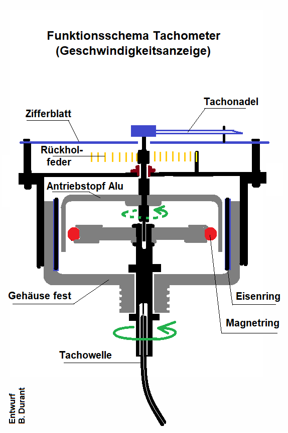

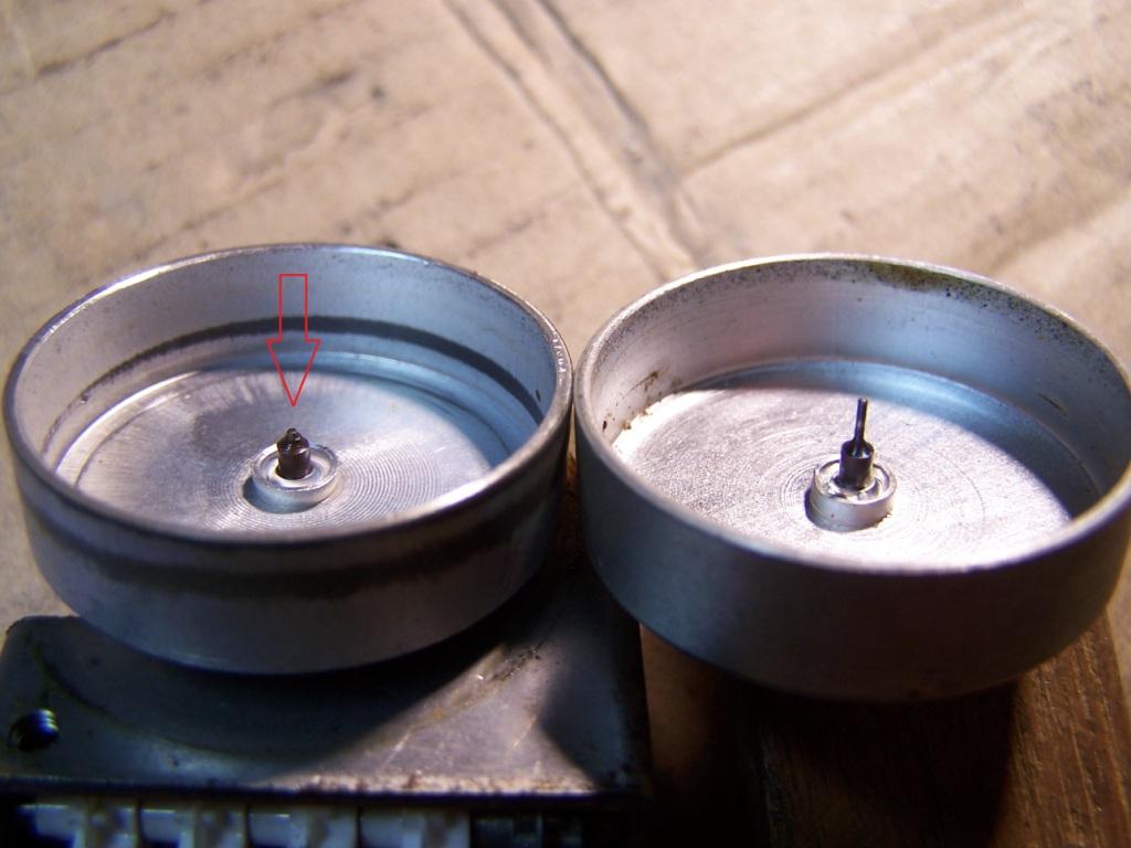

vor Kurzem hatte ich einen Schaden am Mitnehmertopf, bei dem der Führungsstift gebrochen ist und hier noch eine neuere Schnittzeichnung des Geschwindigkeitsmessers:
ich weiß jetzt nicht, welche Abhandlung Du gefunden hast

Aber danke für deinen Hinweis, werde ich prüfen. Gibt es evtl. noch andere Gründe für die Fehlfunktion? Kann der Pin durch die Erschütterung beim Umbördeln des Chromrings Schaden nehmen?

Ich glaube eher, dass sich durch die Erschütterung in dem Lagersitz für diesen Führungsstift AblagerungenKann der Pin durch die Erschütterung beim Umbördeln des Chromrings Schaden nehmen?
gelöst haben und den Mitnahmetopf etwas in der Drehung hemmen
die diesen Alutopf in Drehung versetzen.
