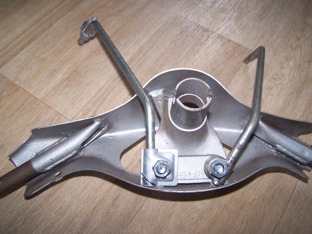

Deshalb hier noch ein paar Fotos aus meinem Achiv:

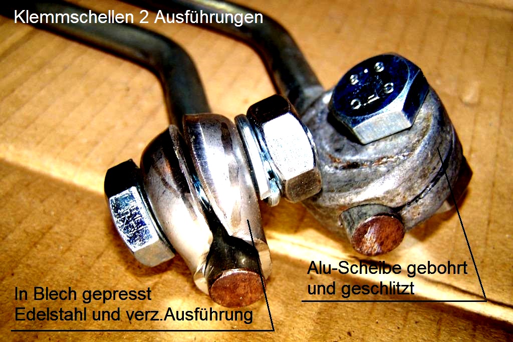

Die Schellen sind wie Goldstaub. Entweder selber machen oder hoffen dass noch irgendwo welche angeboten werden

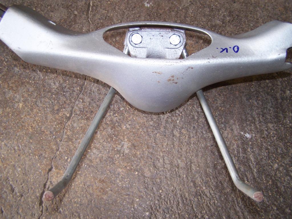

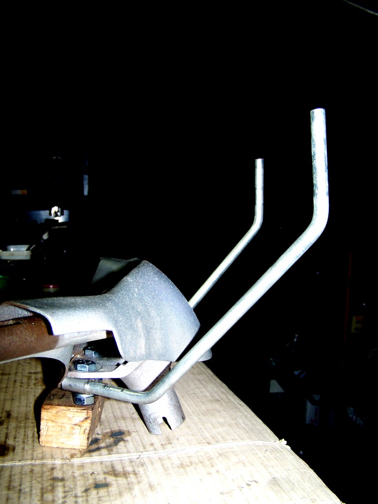

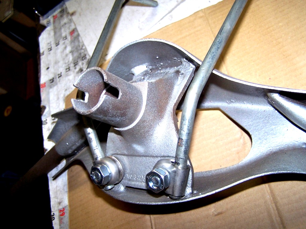

dafür habe ich noch ein paar Fotos gemacht:

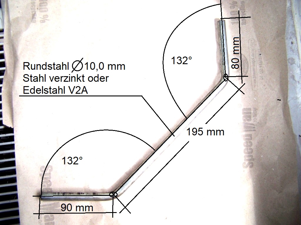

die beiden Bügel kann man sich von einem Metallbauer aus Rund-Edelstahl 10 mm fertigen lassen
Entgegen meiner Bedenken beiEdelstahlschrauben:Edelstahl rostfrei 1.4301 (V2A)ist zäher als Baustahl und für diesen Zweck gut geeignet
Die Maße der beiden Bügel werde ich baldmöglichst hier nachtragen Die Klemmhalter aus Alu lassen sich von einem versierten Tüftler leicht nachfertigen. .

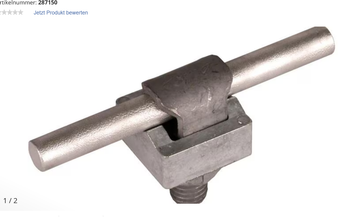

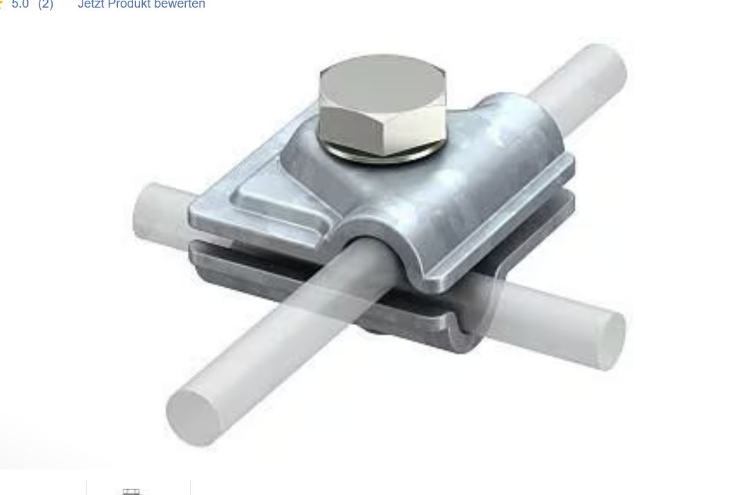

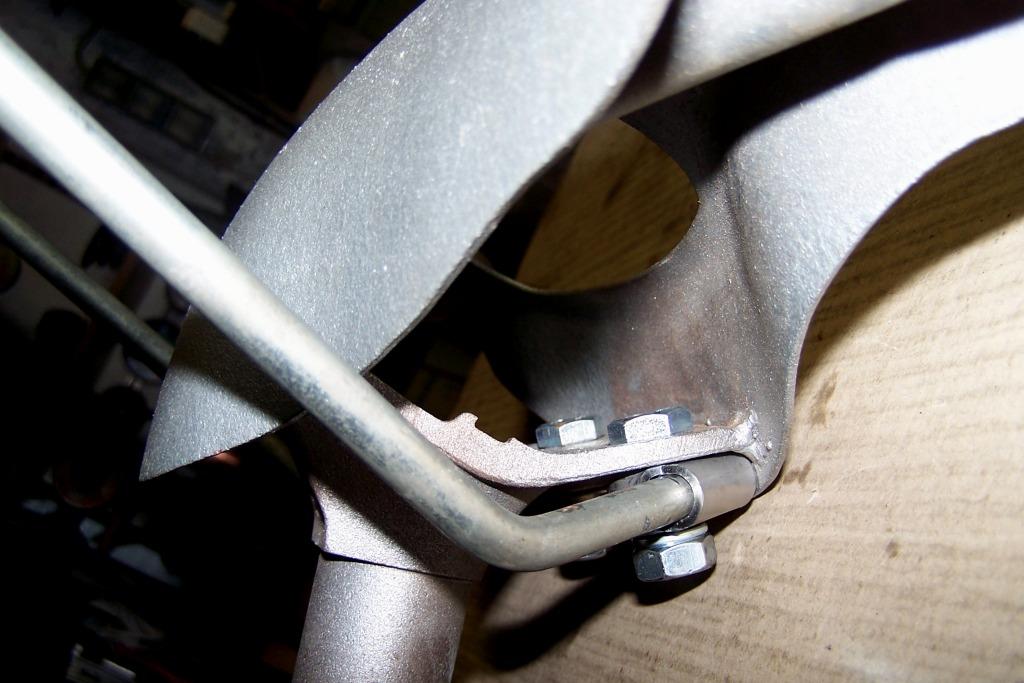

Bei der Suche nach den Klemmhaltern hat mir der Blitzableiter geholfen
Vorgestern bestellt, heute gekommen und gleich mal ausprobiert:

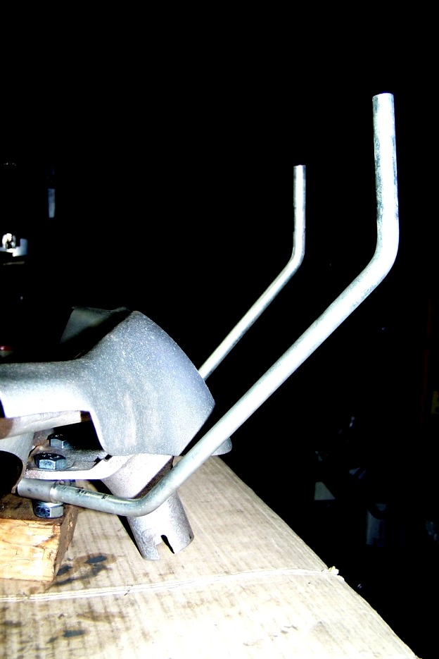

Für die Klemmung unterm Lenker passt eine Hälfte des oberen Halters, wobei eine Ecke rund geschnitten werden muss (Foto unten) Einen der zwei Rundstahlbügel, die sich irgendwann mal zu mir gesellt haben , habe ich zum Nachfertigen auch mal gemessen: Da ich nicht weiss, ob diese jemals exakt gepasst haben,könnten leichte Änderungen an den Winkeln nötig werden
Nachtrag:
dann füge ich doch gleich mal die Maßabweichungen von Andreas hier ein:
Nachtrag:
anh hat geschrieben: 17.06.2024, 12:36 Ich habe auch mal nachgemessen. Ideal Schreibe (kein Fake, kein Nachbau)
Kurzer Schenkel: 10cm (Richtung Schalenlenker)
Langer Schenkel: 15cm (Richtung Scheibenhalterung
Mitte: 22cm
Die Winkel sind mit Bernds Maaßen identisch: 132 Grad
Anders als bei Bernd sind die Klemmschellen bei mir (inzwischen ist die Scheibe abgebaut) innen am Schalenlenker befestigt.
Andreas
PS.: Was man häüfig sieht, sind "falsche" Winkel, daran zu erkennen, dass die Schreibe gerade steht, was nicht gerade zur Verschönerung der Optik beträgt.

klasse Idee.
Wo kann man die den bestellen?
Der untere von den 2 Bildern sollte eigendlich besser passen.
Totty
klasse Idee.
