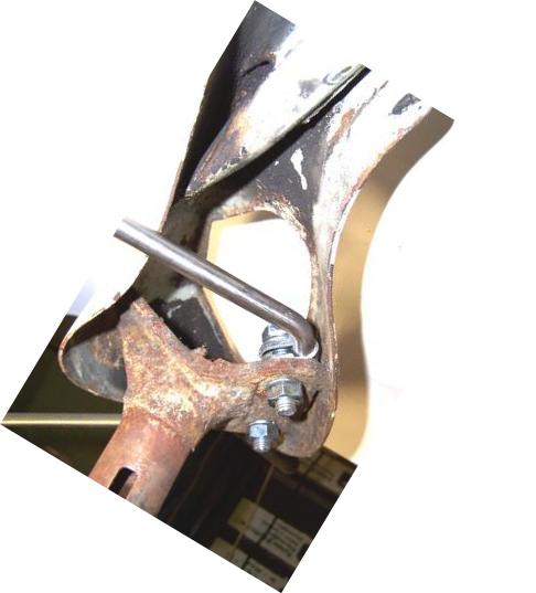

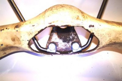

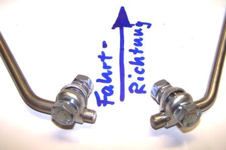

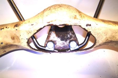

hier noch eine kleine Hilfe zum Anbau Deiner Windschutzscheibe:
Die Befestigungsstäbe sollten 10 mm im Durchmesser haben
Dafür brauchst Du 2 Klemmhalter und 2 verz.Sechskantschrauben M10 x 40mm mit Muttern
und je 2 Federringen
Den Anbau sollten Dir die nachstehenden Fotos erleichtern
Viel Erfolg beim Schrauben
Habe zum Fotogafieren 2 Stäbe provisorisch gebogen, sind icht<br />die Original-Streben !

Deine Streben dürften sicherlich etwas anders aussehen, aber vom Prinzip dürfte das jetzt klar sein oder ??
