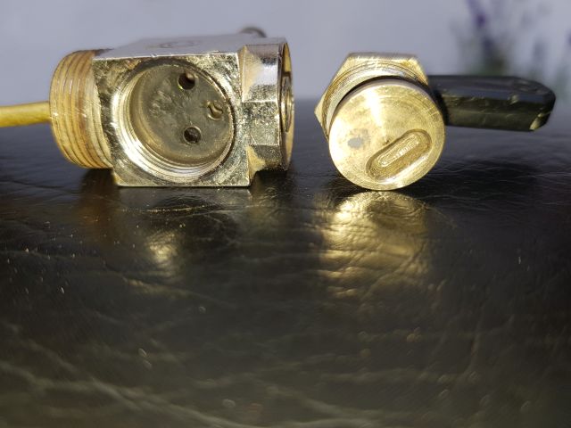

Servus Uwe,
ich bin ja auch lieber für`s Reparieren als für`s Wegwerfen
das grösste Problem sehe ich bei der Kork-Scheibe, die die Verteilung übernimmt, trotzdem aber nach aussen abdichten muss
Wenn man eine glatte Korkplatte mit der genauen Dicke hat, lässt sich die Öffnung für die Verteilung mit einem scharfen Locheisen
einfach durchstanzen, bevor die Scheibe aussen beschnitten wird (wegen Ausbruch)
Eine Siebhülse aus Messing-Gewebe lässt sich leicht mit der Papierschere zuschneiden, um einen runden Bleistift rollen
und an der Überlappung mit einer Lötpistole weichlöten
Für mich hat Nachhaltigkeit auch mit Geiz zu tun und dem befriedigendem Gefühl, mit Geduld und Köpfchen dem
Wegwerfzeitalter ein Schnippchen geschlagen zu haben

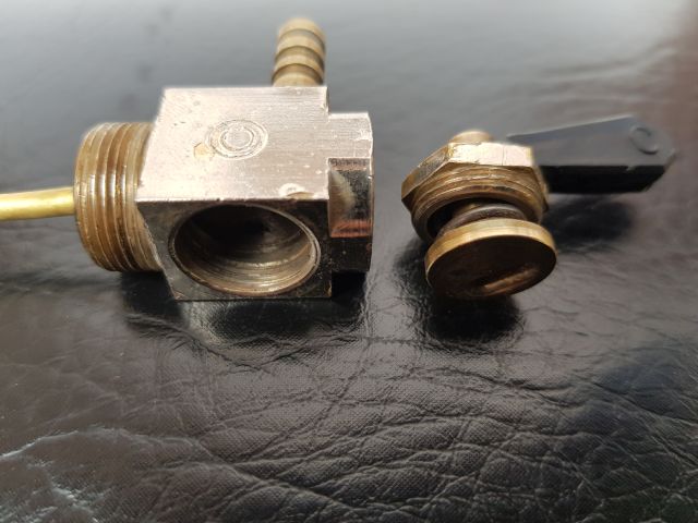

Das einzige was mir Sorgen macht, ist die kleine Dichtung (Foto 1+2, vorherige Seite), die auf der schwarzen Kunststoffhülse sitzt
und in Richtung Tank abdichtet.
Die ist schon brüchig und ist auch am Rand schon etwas beschädigt. Ich habe sie erst einmal wiederverwendet und noch ist sie dicht.
Kann mir jemand sagen, aus welchem Material solche Dichtungen sein müssen die dauerhaft Benzinkontakt haben? Das müsste
doch auch irgendwo zu finden sein...
Diese Korkscheibe (ich habe das Teil im Shop gesehen) habe ich gar nicht. Bei mir übernimmt die Verteilung eine Messingschraube
mit Andruckfeder, die gegen eine Fläche aus dickem Gummi drückt:
