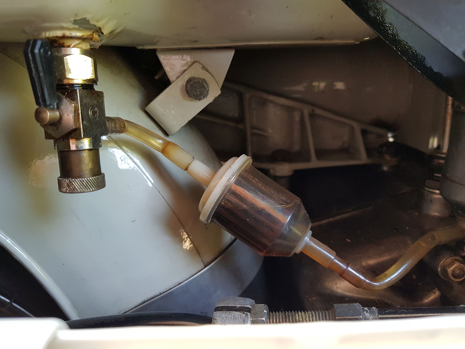

3. Ich habe hier im Forum erfahren, dass der Tourist original gar keinen Benzinfilter hatte. Manche ForenUser sagen sogar,
dass es Probleme damit geben könnte. Interessanterweise gibt es im Shop einen Benzinfilter (passend für alle Modelle).
Ich habe einen ziemlich großen, externen Filter, der immer auch Luft mit drin hat. Würdet ihr den drin lassen solange alles funktioniert?

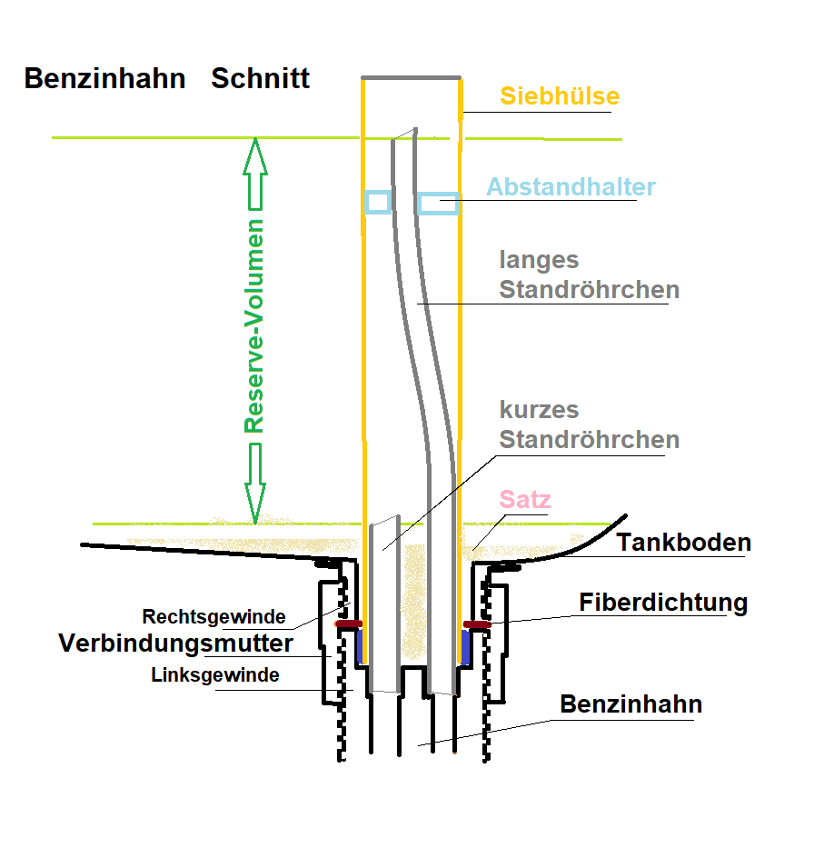

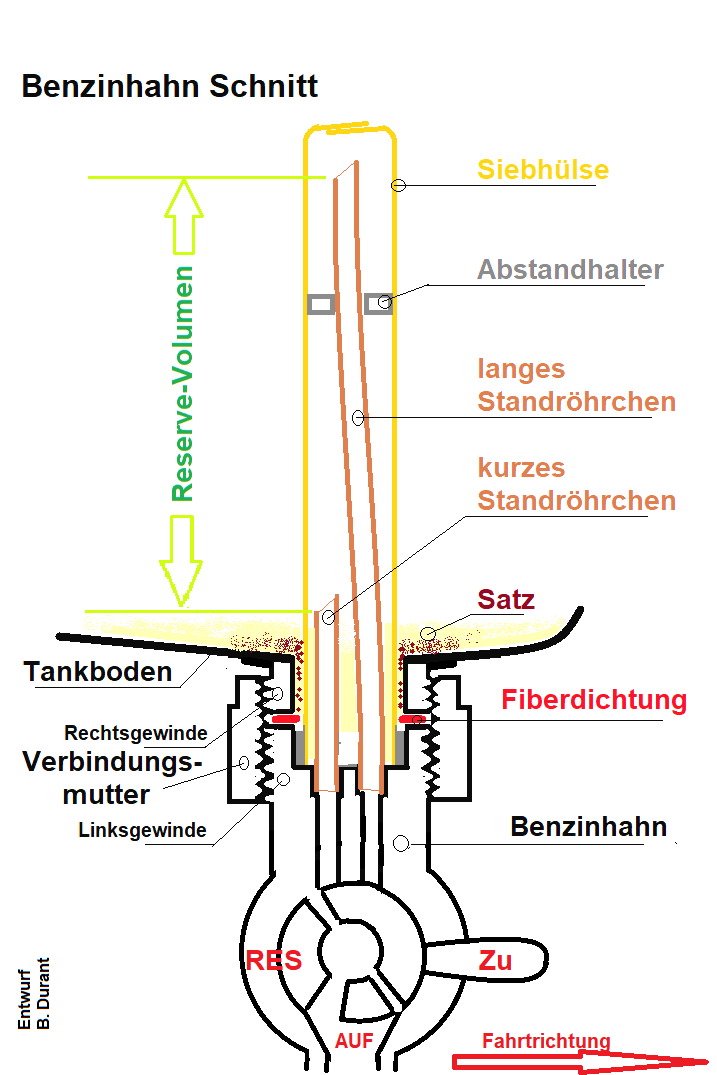

Hier mal ein paar Bilder zu Gundolf`s guten Erklärung:

Dein Filter sieht aus wie ein Zubehörteil für Autos. Die sind nicht immer für Mopeds geeignet, weil Autos ne Benzinpumpe haben. Im Moped kann der Benzindruck (nur über Schwerkraft) nicht immer reichen für genügend Durchfluss.
Beiträge: 3504
Re: Benzinhahn, Benzinfilter
Ja. genau Rued.man hörte schon oft (auch schon selbst erlebt), der Motor spinnt unterwegs! Mit den üblichen
Prüfungen keine ursache zu finden :? Erst nach dem Entfernen des Wegwerfbenzinfilters erwacht der Motor
wieder zu neuem Leben :D

Danke Gundolf, Rued und Bernd für eure Kommentare.
Dann werde ich mal die Siebe checken, einen neuen Schlauch kaufen und den zusätzlichen Filter rauswerfen.
Ab ca. 75 km/h habe ich manchmal das Gefühl, dass er nicht genug Sprit bekommt - vielleicht ändert sich das dann...

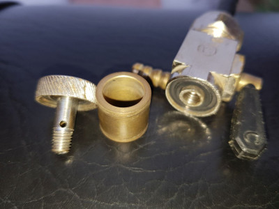

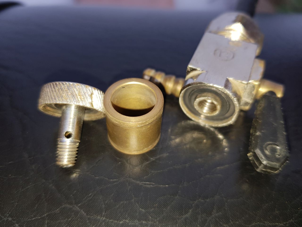

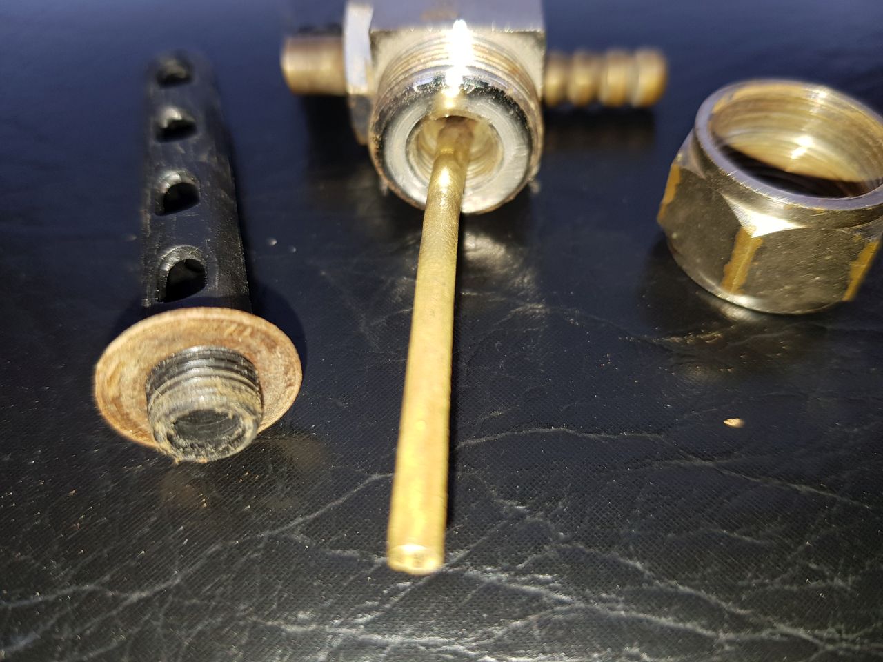

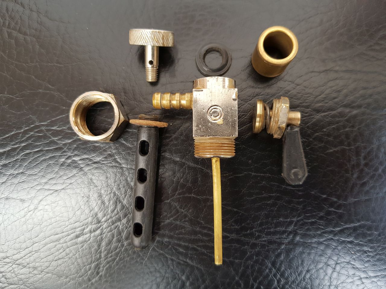

So, heute habe ich den Benzinhahn ausgebaut, um zu sehen, warum nur in einer von vier (!) Stellungen Sprit kommt
und um das Sieb zu reinigen.
Was ich vorfand war nur ein einziges Standröhrchen und kein Sieb. Ursprünglich war wohl noch ein zweites, kurzes
Röhrchen verbaut, denn es war ein entsprechendes Loch vorhanden. Dieses war total verstopft. Ich habe es dann
wieder durchlässig gemacht und alles in Benzin gereinigt. Jetzt habe ich wieder eine Reserve allerdings keinen Schutz
vor dem Satz, der sich am Boden bildet. :(

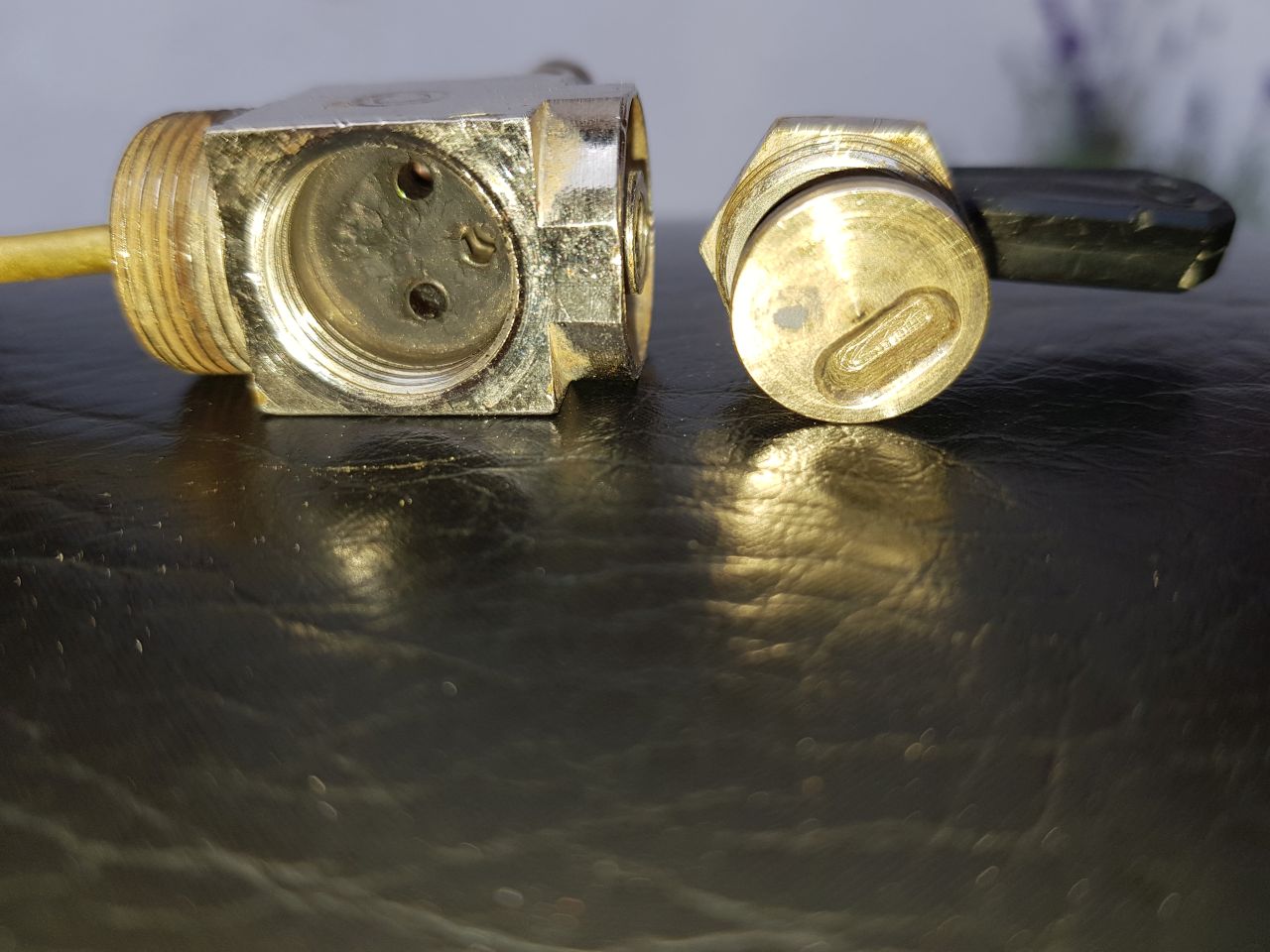

Kann mir jemand sagen, wozu diese Kammer mit Hohlschraube (s.u.) auf der Unterseite des Benzinhahns gut ist.

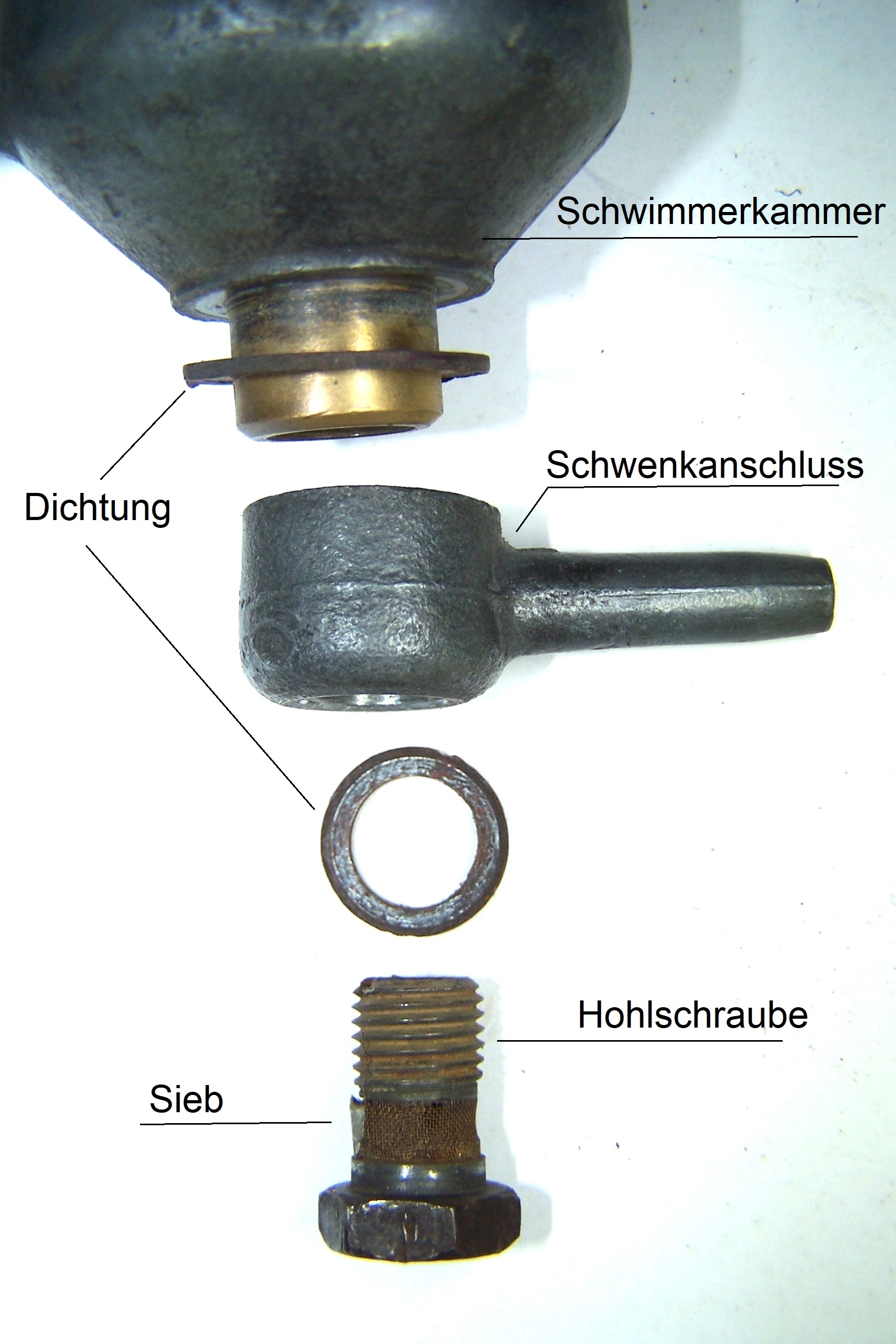

Anschliessend habe ich noch das Sieb an der Hohlschraube unter der Schwimmerkammer überprüft. Das sah gut aus.

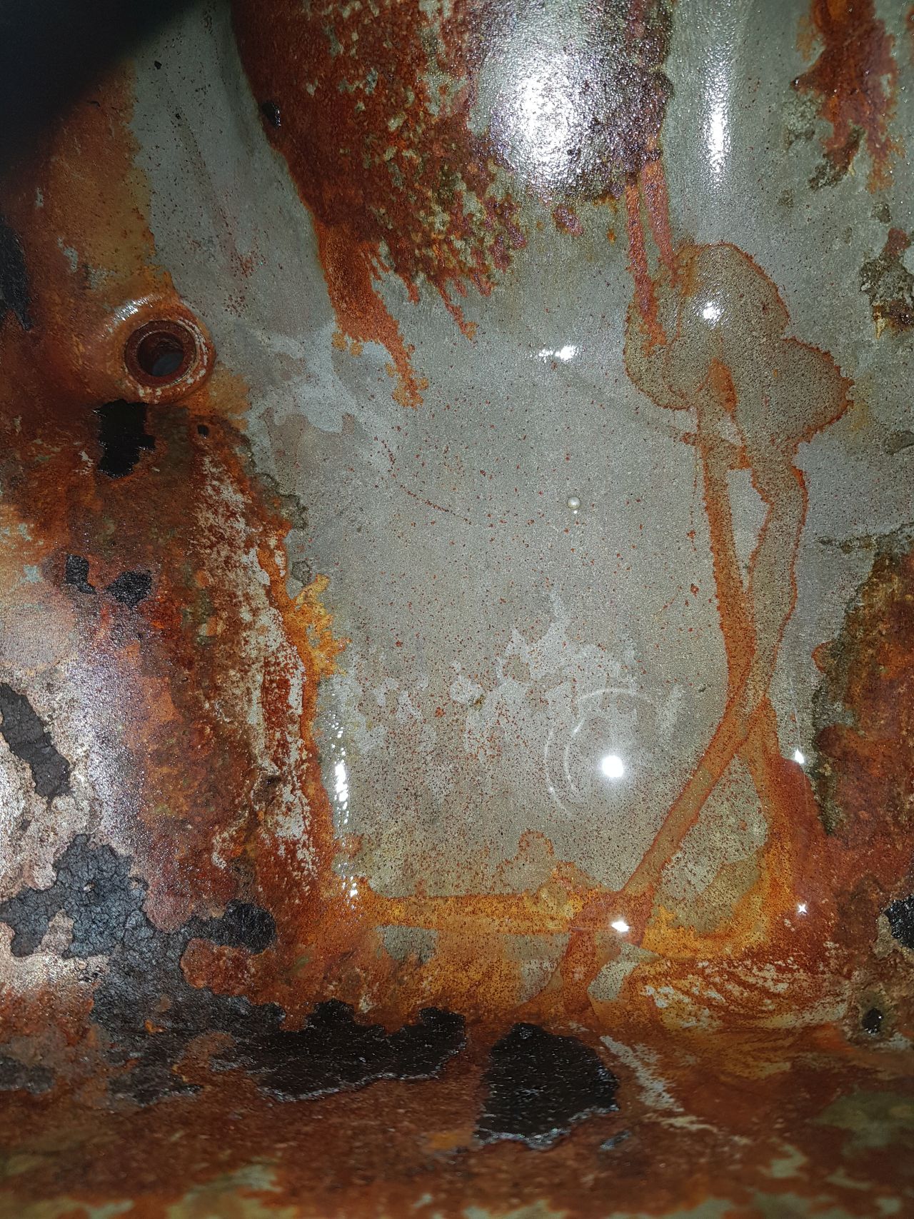

Um den Benzinhahn zu demontieren habe ich den Tank entleert und ein paar Mal mit dem abgelassenen Sprit durchgespült.
Das Innere sieht nicht so gut aus. Was meint ihr - ist da dringender Handlungsbedarf?
Eigentlich wollte ich ja den Benzinschlauch ersetzen und den Benzinfilter weglassen. Aber jetzt sieht es so aus, als würde
ein Filter schon Sinn ergeben. Was denkt Ihr?
