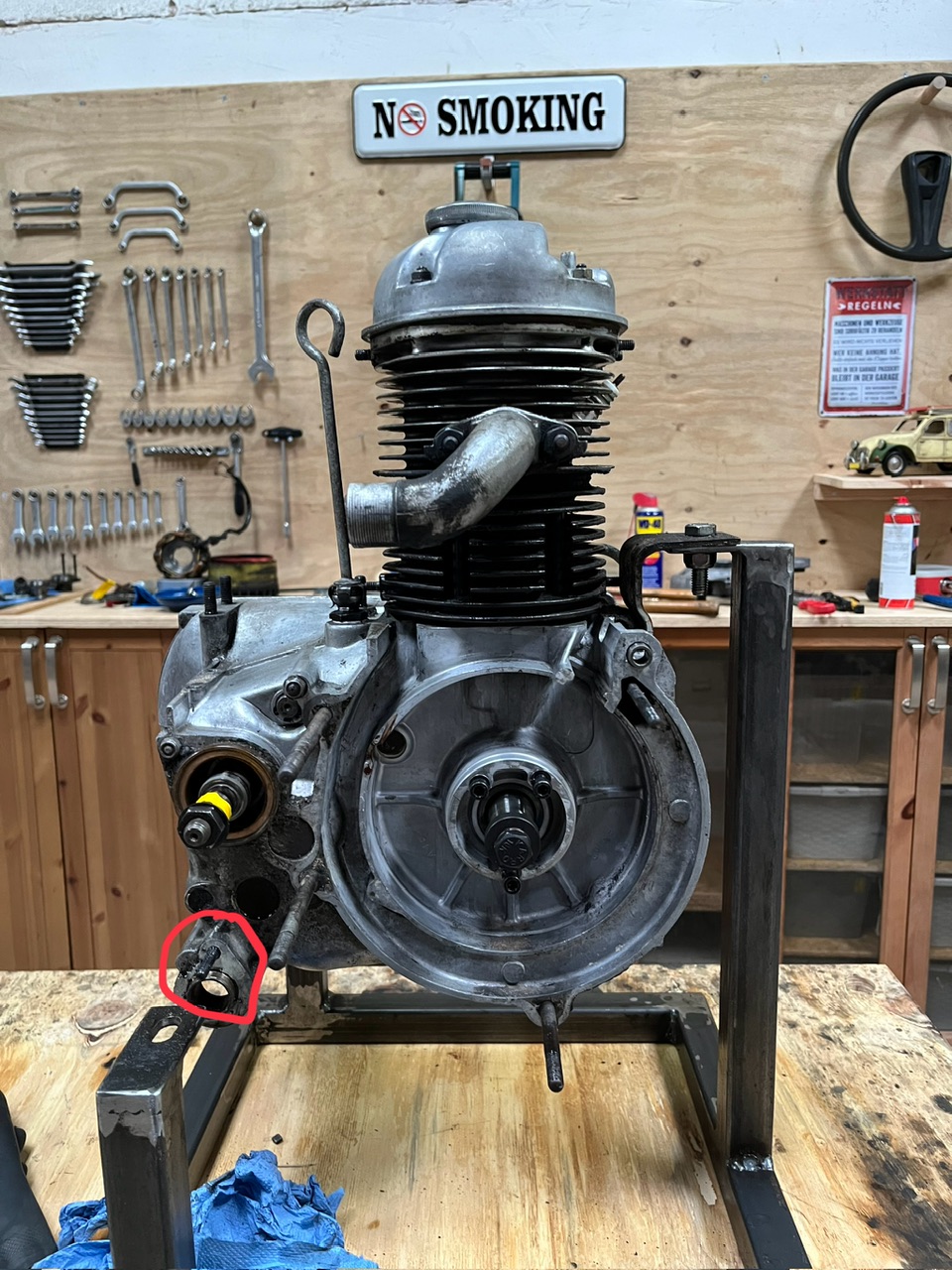

Bei der Demontage des Lüftergehäuse ist unten links an der Stiftschraube 41/3 Öl ausgeflossen. Ich denke, dass das direkt aus dem Kurbelgehäuse kommt.
In der Montageanleitung wird dafür eine Dichtung beschrieben, die ich im Shop nicht gefunden habe.
Nun meine Fragen:
1. Was benutzt Ihr zur Abdichtung (Abil, O-Ring, Dichtungsmasse)?
2. Muss ich bei Verwendung von Dichtungsmasse das gesamte Kurbelgehäuse fettfrei machen (ich möchte das ungern auch noch öffnen)?
Vielen Dank im Voraus für Eure Hilfe!
Stiftschraube (41/3) am Kurbelgehäuse/Lüftergehäuse

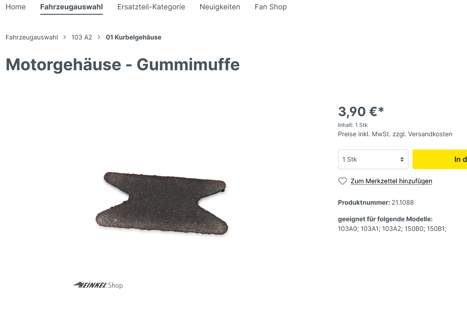

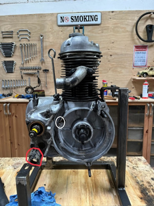

Auf Deinem Foto sehe ich, dass die sogen. Gummimuffe (Tafel 1 Kurbelgeh. Bild 29) fehlt.
Hier kann geringfügig Kühlluft entweichen
(weiss eingekreist)

Das Gummi hatte ich abgenommen und bereits bestellt, es war komplett verhärtet.
