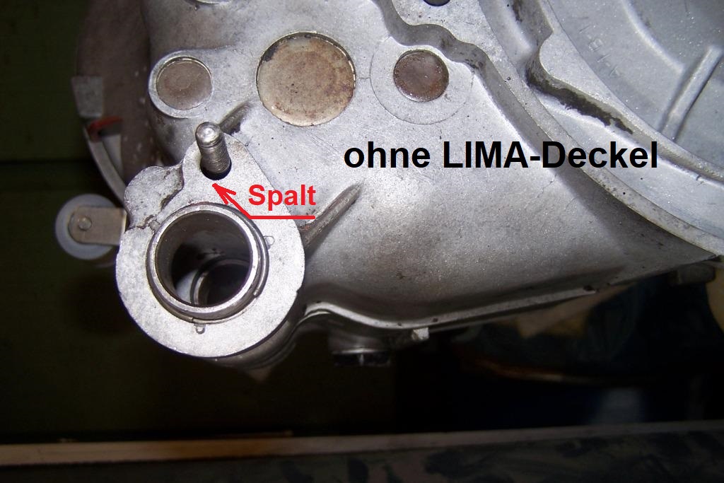

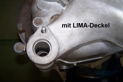

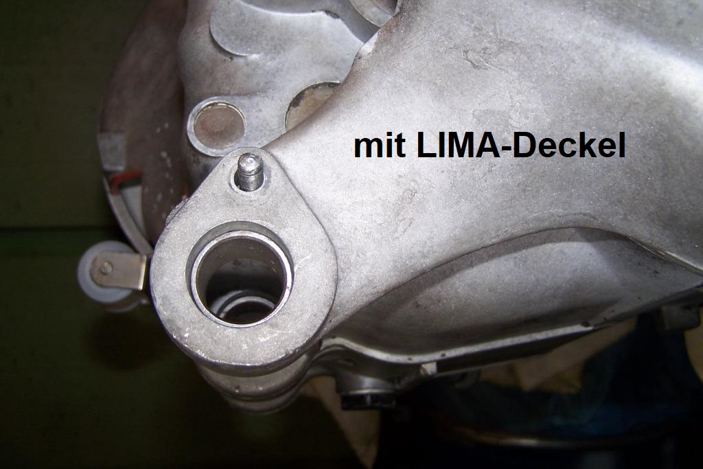

ich bin mir fast sicher, dass es sich um eine Stelle handelt, die in der Montageanleitung kaum
Beachtung findet
Experten und die, die das Problem schon mal hatten, kennen diesen Gewindestift, der über
der rechten Motorlager-Konsole durch den LIMA-Deckel geht.
Wenn Du eine Montageanleitung besitzt (Ein MUSS für Heinkel-Schrauber), dann liest Du auf
Seite 25 als letzten Satz: "Stopmutter 41/3 mit Dichtring (Gewinde mit Sicherungslack bestreichen)
befestigen". Bild 41/3 befindet sich auf Seite 26 ganz oben.
Wie Du aber auf meinen Fotos siehst und Dir dabei etwas Gedanken machst, ist die obige
Empfehlung totaler Mumpitz
Wenn nur das herausstehende Gewinde und die Fläche zur Mutter angedichtet werden, läuft das
Öl immer noch zwischen Kurbelgehäuse und LIMA-Deckel heraus
Hier mal ein link zu einem Beitrag Abdichtung vor Deckelmontage
viewtopic.php?f=1&t=2528&p=14731&hilit=tropft#p14734
Das geht aber leider nur bei ausgebautem Motor
"Notdürftig" und ohne Motorausbau lässt es sich aber auch folgendermaßen abdichten:
- Motoröl ablassen und den Roller etwas nach links kippen ( 3 bis 4 cm unter rechten Ständerfuß legen)
- Die 2 hintern Schrauben M8 (SW13) der Trittplattenbefestigung herausnehmen, die 2 Vorderen nur lockern,
sodass sich die Trittplatte etwas nach rechts verschieben lässt.
- Den Unterbrecher ausbauen und das Blech mit Filzplatte herausnehmen.
- Die Muttern des LIMA-Deckels (3x M8, 2x M6) entfernen und den LIMA-Deckel so weit es geht vom Kurbelgehäuse
wegziehen und mit Holzkeilen fixieren.
- Durch den entstandenen Spalt den Bereich der Gewinde-Durchführung mit Bremsenreiniger abspülen und
mit Pressluft ausblasen. Den Vorgang ein paar mal wiederholen. Der Spalt um das Gewinde und die Flächen,
die wieder zusammen kommen müssen fettfrei sein.
- Gehäusedichtmasse mit der Tubenspitze um das Gewinde zwischen den Bauteilen großzügig auftragen.
- LIMA-Deckel langsam wieder auf das Kurbelgehäuse drücken und ringsum mit den Muttern gleichmässig verschrauben.
- Alles andere in ungekehrter Reihenfolge wieder montieren, Unterbrecher und Zündung einstellen.
Ablassschraube mit neuem Alu-Dichtring wieder einschrauben, Motoröl durch ein feinmaschiges Sieb laufen lassen
und wieder einfüllen. Ölstand kontrollieren.
Ich hoffe, es handelt sich auch tatsächlich um diese Stelle und ich konnte helfen

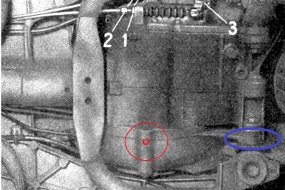

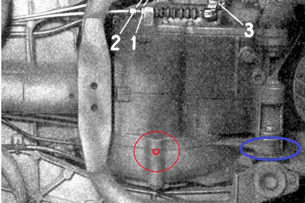

da ich das Bild im Handbuch nicht angesehen hatte, befürchte ich, dass ich den falschen Motorbereich
beschrieben habe (praktisch "auf dem falschen Dampfer" war)
Es hat mir keine Ruhe gelassen und nochmal nachgesehen. Die Stelle, die ich gestern beschrieben habe ist Blau eingekreist und die, die ich
jetzt vermute in Rot.
Wenn Öl aus der rot markierten Öffnung ausritt kann es mehrere Ursachen haben.
Um das aber herauszufinden, muss der LIMA-Deckel und die LIMA demontiert werden
Und hier muss ich Henning Recht geben :
- Ist der Wedi-Ring an der Kurbelwelle "trocken" hast Du Glück gehabt;
- Ist dieser aber ölfeucht, wurde er entweder nicht erneuert oder der Kurbelwellenstumpf hat
in diesem Bereich Riefen oder tiefe Kratzer und ein neuer Wedi-Ring wird kaum mehr dichthalten
- Sickert das Öl aber von weiter oben herab, könnte die Zylinderfuß-Dichtung lecken.
- Sind weiter oben aber die Zuganker für den Kopf schon ölfeucht, liegt es mit großer
Sicherheit an der Abdichtung der Zylinderkopf-Muttern.

das ist genau die Stelle! Exakt.
War gerade nochmal dabei, ein Foto anzuhängen, aber du warst schneller.
Danke für die Ursachentabelle.
Werde mich dann später rühren, was es genau war.
