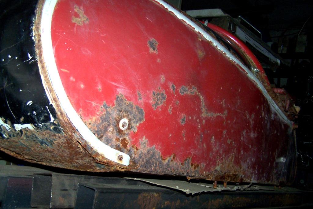

Zwischendurch muss ich auch noch meine Neuanschaffung in Ordnung bringen :

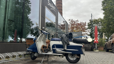

Hallo lieber Bernd,
aber keineswegs! Solange das Wetter halbwegs mitmacht und kein Salz auf der Straße liegt, ist es herrlich entspannend, mit dem Heinkel in der Mittagspause zur Lieblingsbrauerei zu fahren.
Und im übrigen: Der Motor rennt!
Viel Spaß mit dem neuen Spielkameraden!!!

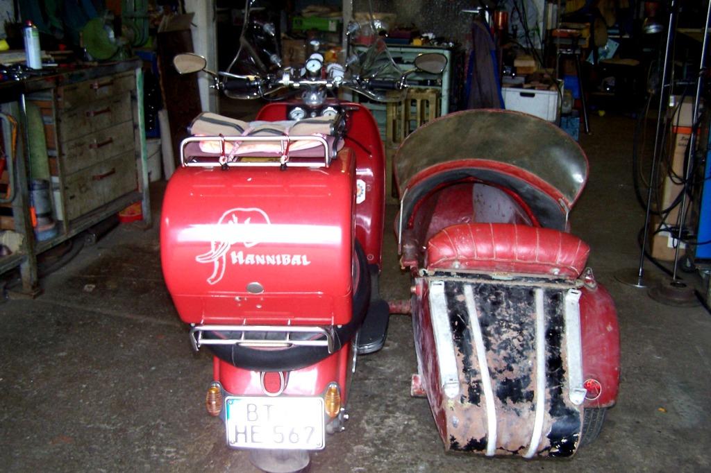

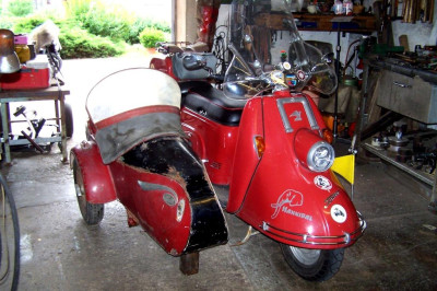

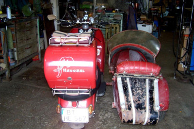

Nichts ist mit "Spielkameraden", eher Problemkind
Längere Durchrostung am unteren Falz vorne links, Beulen und Rost wohin man schaut Dafür ist das Fahrgestell recht gut erhalten und ich habe dazu noch ein guterhaltenes
Verbindungsrohr mit einer neuwertigen Kreuzschelle aufgetrieben
Jetzt darf ich aber meine sehr geduldigen Heinkel-Kunden nicht entgültig verärgern bin aber
zwischendurch am Überlegen, ob ich nicht doch eine gebremste Vorderradnabe einpasse

oh, ein Beiwagenprojekt. Das wird interessant. Ich überlege auch schon länger daran, meinen 103A-1 damit zu verschönern.
Die Steib-Boote sind eigentlich immer völlig marode. Ich habe bereits 2x versucht, ein LS200-Boot zu restaurieren und habe beide Mal entnervt aufgegeben und das Boot neu gebaut. Leider hat es mit dem Falzen der Bleche nicht gut geklappt und ich musste dann doch schweißen. Die Pappschablonen der Blechteile habe ich noch, falls Du so etwas benötigst.

Danke Jörg für das Angebot (Pappschablonen)
Ich habe mein gesamtes Berufsleben auch mit dem Falzen verbracht und so ein kurzes Stück
"einfacher Eckfalz" sollte für mich kein Problem werden
Ein komplettes Boot zusammenzufalzen habe ich auch schon überlegt, was jedoch gedanklich
am unzugänglichen Zugang zum Gegenhalten im vorderen Fussraum scheiterte
Bevor die Kiste nicht sandgestrahlt ist, kann ich die Durchrostungen noch nicht entgültig lokalisieren.
Wenn dann von der brauchbaren Substanz noch etwas übrig ist, werde ich mir von den Schadstellen
entsprechende großflächige Schablonen selbst anfertigen, Reparaturbleche zusammenfalzen und in
Karosseriebauer-Manier in das Boot einschweissen
Ich befürchte, dass der Winter wieder viel zu kurz wird

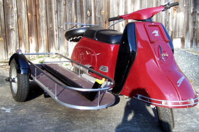

Hier noch ein älterer Auftrag eines eingefleischten Gespannfahrers von unserem Stammtisch,
dessen Gespann ich zur Durchsicht hier habe und wieder ein paarmal probefahren durfte: Einerseits langsam sehr bequem zu bewegen, in schnelleren Rechtskurven jedoch mit Vorsicht
zu geniessen

Kann ich mir gut vorstellen, bei dem "Vorlauf" des Beiwagenrads.
Beim Falzen hat es genau an den Stellen im Inneren gehapert. Vorne im Fußraum und im "Kofferraum".
