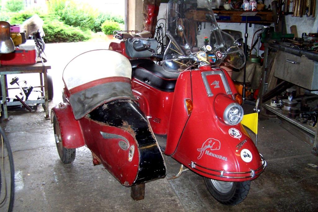

Zwischendurch muss ich auch noch meine Neuanschaffung in Ordnung bringen :

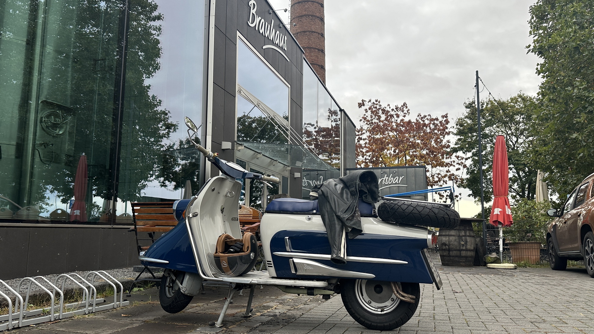

Beiträge: 278
Wohnort: Rosenheim
Re: Schon Winterschlaf 23/24 im Forum ?
Beitrag von velorex350 »
Bernd, Danke fürs wachrütteln! Gleich den Dicken aus der Garage ausgegraben und die schnelle Runde an den Chiemsee und entlang bei erfrischenden 12°. Lief super, gleich mal 50km draufgedreht, auch die im Juli abgelaufene HU waren kein Hindernis. Kaum zurück musste ich nochmal los, Frau und Sohn mit Trabant, ich mit der Cezeta.
img]https://up.picr.de/46518533ow.jpg[/img]
Grüße Hans

Nichts ist mit "Spielkameraden", eher Problemkind :x
Längere Durchrostung am unteren Falz vorne links, Beulen und Rost wohin man schaut :shock:
Dafür ist das Fahrgestell recht gut erhalten und ich habe dazu noch ein guterhaltenes
Verbindungsrohr mit einer neuwertigen Kreuzschelle aufgetrieben :D
Jetzt darf ich aber meine sehr geduldigen Heinkel-Kunden nicht entgültig verärgern bin aber
zwischendurch am Überlegen, ob ich nicht doch eine gebremste Vorderradnabe einpasse :idea:
Danke auch an Johannes und velorex350 für die interessanten Berichte :wink:

oh, ein Beiwagenprojekt. Das wird interessant. Ich überlege auch schon länger daran, meinen 103A-1 damit zu verschönern.
Die Steib-Boote sind eigentlich immer völlig marode. Ich habe bereits 2x versucht, ein LS200-Boot zu restaurieren und habe beide Mal entnervt aufgegeben und das Boot neu gebaut. Leider hat es mit dem Falzen der Bleche nicht gut geklappt und ich musste dann doch schweißen. Die Pappschablonen der Blechteile habe ich noch, falls Du so etwas benötigst.
Viel Erfolg!
Jörg
Beiträge: 3411
Danke Jörg für das Angebot (Pappschablonen) :wink:
Ich habe mein gesamtes Berufsleben auch mit dem Falzen verbracht und so ein kurzes Stück
"einfacher Eckfalz" sollte für mich kein Problem werden :D
Ein komplettes Boot zusammenzufalzen habe ich auch schon überlegt, was jedoch gedanklich
am unzugänglichen Zugang zum Gegenhalten im vorderen Fussraum scheiterte
Bevor die Kiste nicht sandgestrahlt ist, kann ich die Durchrostungen noch nicht entgültig lokalisieren.
Wenn dann von der brauchbaren Substanz noch etwas übrig ist, werde ich mir von den Schadstellen
entsprechende großflächige Schablonen selbst anfertigen, Reparaturbleche zusammenfalzen und in
Karosseriebauer-Manier in das Boot einschweissen :wink:
Ich befürchte, dass der Winter wieder viel zu kurz wird :?

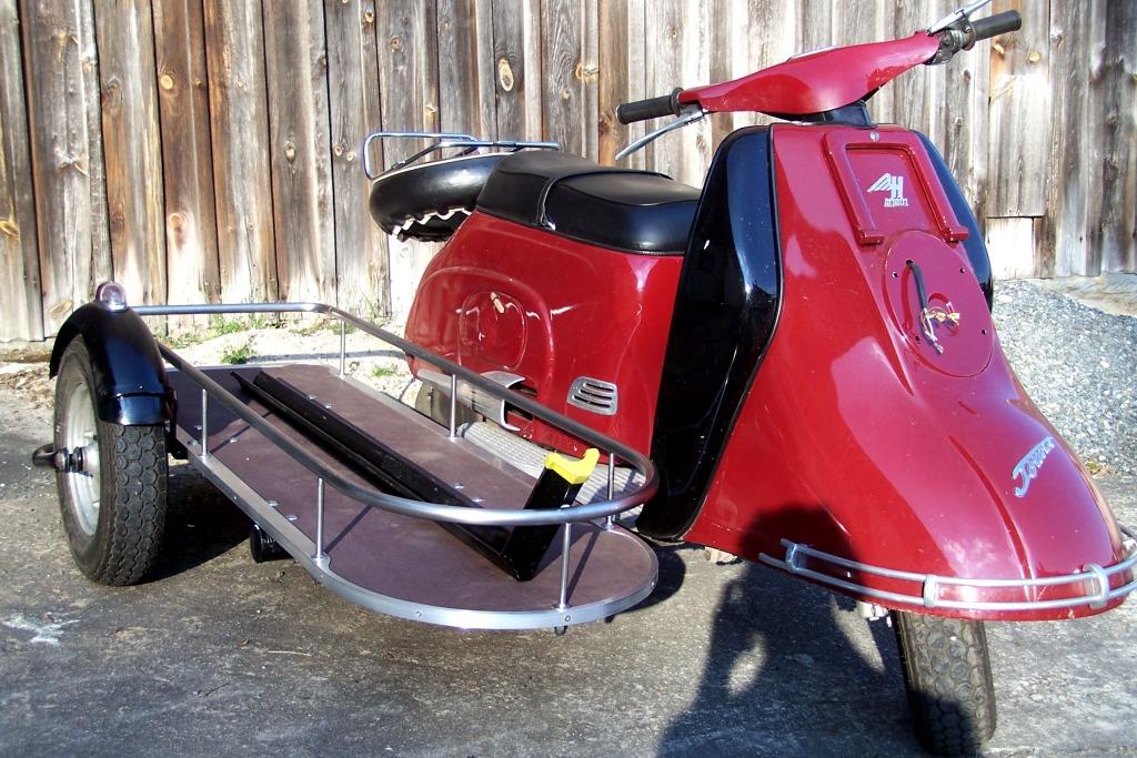

Hier noch ein älterer Auftrag eines eingefleischten Gespannfahrers von unserem Stammtisch,
dessen Gespann ich zur Durchsicht hier habe und wieder ein paarmal probefahren durfte:
Einerseits langsam sehr bequem zu bewegen, in schnelleren Rechtskurven jedoch mit Vorsicht
zu geniessen :shock:

Kann ich mir gut vorstellen, bei dem "Vorlauf" des Beiwagenrads.
Beim Falzen hat es genau an den Stellen im Inneren gehapert. Vorne im Fußraum und im "Kofferraum".
Viel Erfolg und lass uns am Projekt teilhaben.
