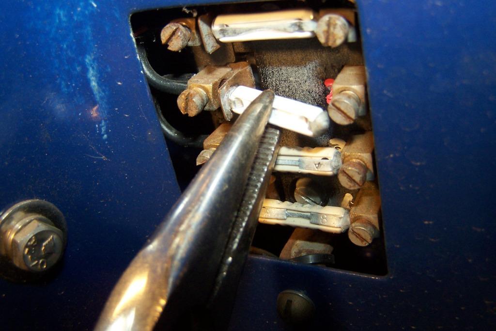

hast mal ein Foto für uns ?
Außerdem ist es einfacher, eine Stecksicherung als eine Torpedosicherung auszutauschen.
Für Alle, die zum Umbau auf Stecksicherungen die Vorderradhaube nicht abbauen wollen:
Mit Spitzzange die Torpedosicherung so greifen, dass der Schmelzfaden zunächst nach vorne zeigt.
Somit werden die Kontaktkappen nich vom Isolierkörper geschoben.
Wenn die Sicherung "sitzt", diese so verdrehen, dass der Schmelzfaden gut sichtbar ist :wink:
