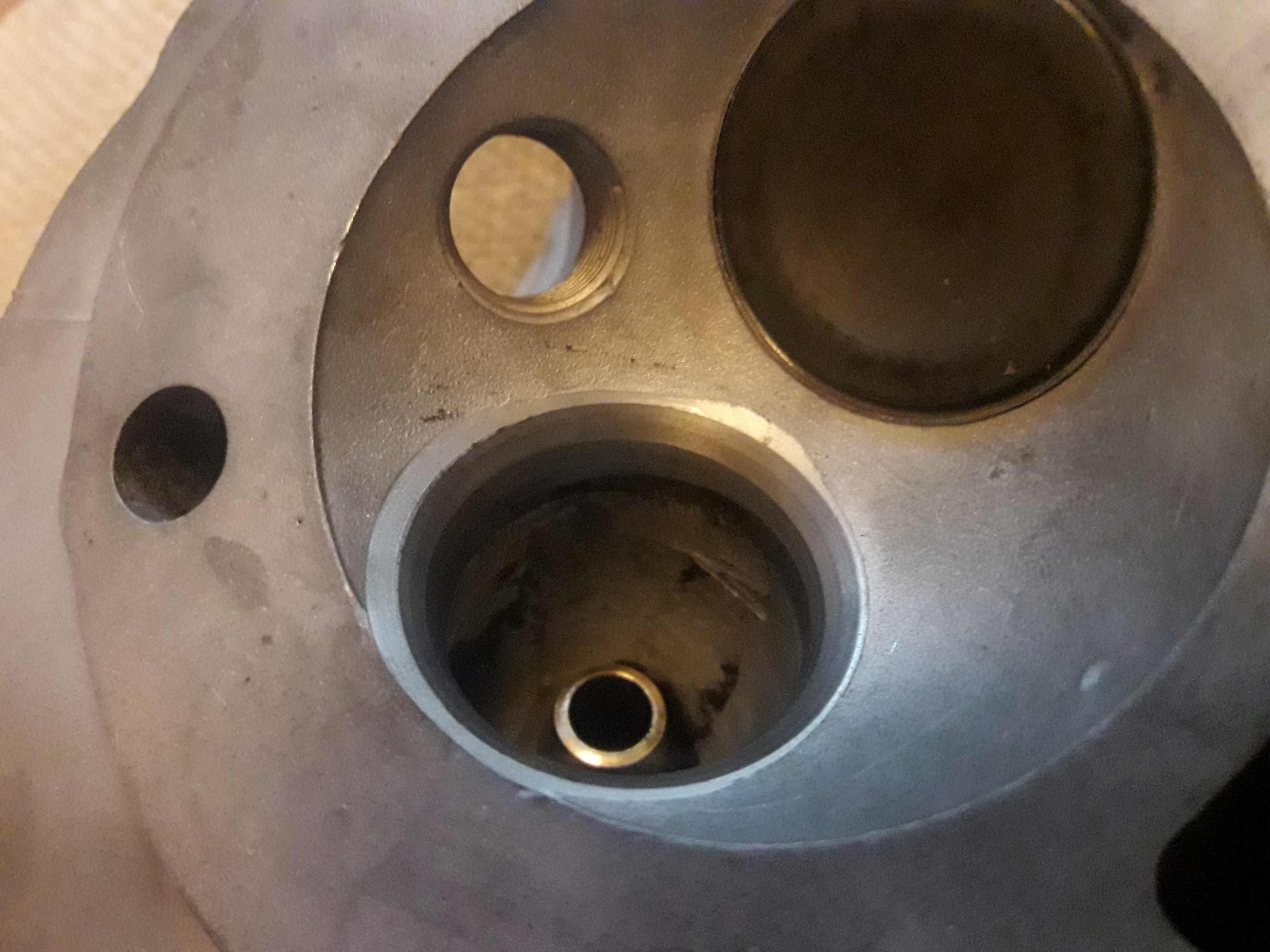

KevinD hat geschrieben: 27.06.2023, 07:56 Guten Morgen,
ich habe zu diesem Thema auch noch eine Frage.
Und zwar habe ich an meinem Kopf festgestellt das die ventile undicht sind, also den Kopf zum Instandsetzen geben. Jetzt stelle ich mir die Frage ob es nicht gleich sinnvoll wäre die Ventile auf 32 und 30 zu vergrößern. Hat jemand Erfahrungen wie es sich dann mit dem Kolben verhält? Müssen dann die ventiltaschen erweitert werden?
Kevin
Hatte hier noch einen alten Kopf der seinerseit auf "Bleifrei" umgebaut wurde. Leider war diese Arbeit nicht gut und die Ventile haben nie richtig geschlossen. Diesen Kopf habe ich nun genommen für grössere Ventile. Hatte hier den Tip bekommen es gäbe bei Keinanzeigen jemanden der diese günstig anbietet. Den hab ich angeschrieben und es stellte sich heraus, das er auch alles einbauen kann. Der Kopf ist nun zurück und der Spass hat ca 250 Euro gekosten. mit neuen Führungen usw.
Über die Qualität kann ich allerdings erst eine Aussage machen wenn ich den Kopf einige Zeit gefahren bin.(Hier hab ich leider schon zu viele schlechte Erfahrungen (Bresi z.b.)
Grüsse Markus
zu sehen Kopf ohne Einlassventil. Wollte sehen ob der Durchlass auch aufgefräst wurde...
