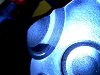

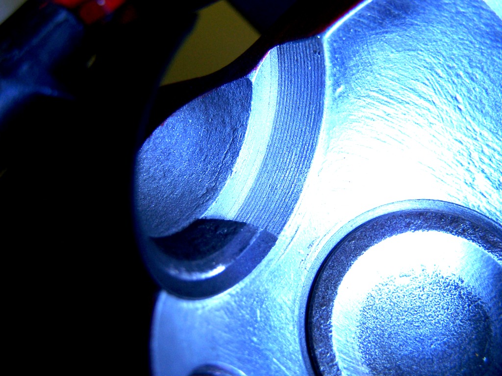

Ich rate jedem davon ab, die alten Sitzringe gegen Neue tauschen zu lassen (Bleifrei-Hysterie) !
Die alten Sitzringe bestehen aus einem guten Guss-Werkstoff und sind in den Kopf mit eingegossen :
search.php?keywords=Sitzringe Logischerweise muss bei grösseren Ventiltellern (Einlassventil max. 32 mm, Auslassventil reichen 29 mm.) auch
der Durchgang der Sitzringe entsprechend erweitert werden !
Mein optimierter Motor mit diesen Veränderungen und alten Sitzringen läuft jetzt über 35.000 km mit kaum
Veränderung am Ventilspiel.
Ein Zeichen dass am Vetiltrieb und den Sitzringen kaum was nachgegeben hat

Grundätzlich kann man Sitzringe auf größere Ventile umarbeiten, falls sie genaug Material (und Höhe!) haben.heinkel-bernd hat geschrieben: 11.06.2023, 18:17 Ich rate jedem davon ab, die alten Sitzringe gegen Neue tauschen zu lassen
Um neue Sitzringe (und Schaftführungen) einzusetzen spindle ich die Bohrungen sauber in einer Aufspannung aus (fluchtend), dann schrumpfe ich die neuen Führungen und Sitzringe ein und bearbeite sie ebenfalls wieder fluchtend.
Davon gibt es nichts abzuraten, sofern der Instandsetzungspfuscher es nicht versaubeutelt, weil er es anders/schlechter macht.
