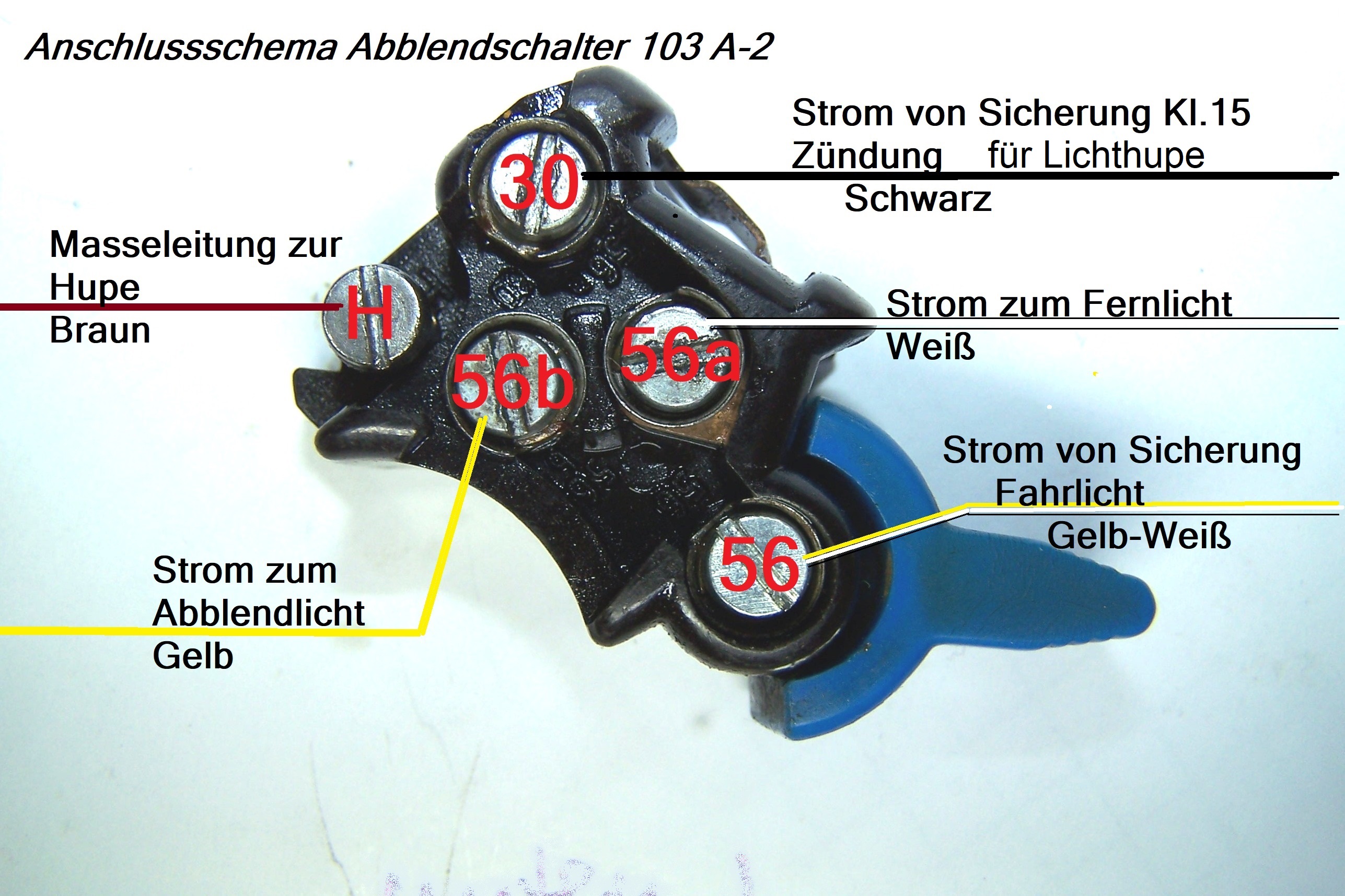

Und hier noch ein Foto der Anschlussleitungen: Beachte beim Durchprüfen der Leitungen:
Die Hupe (Horn) wird am Schalter über Masse geschaltet, Strom liegt direkt an der Hupe

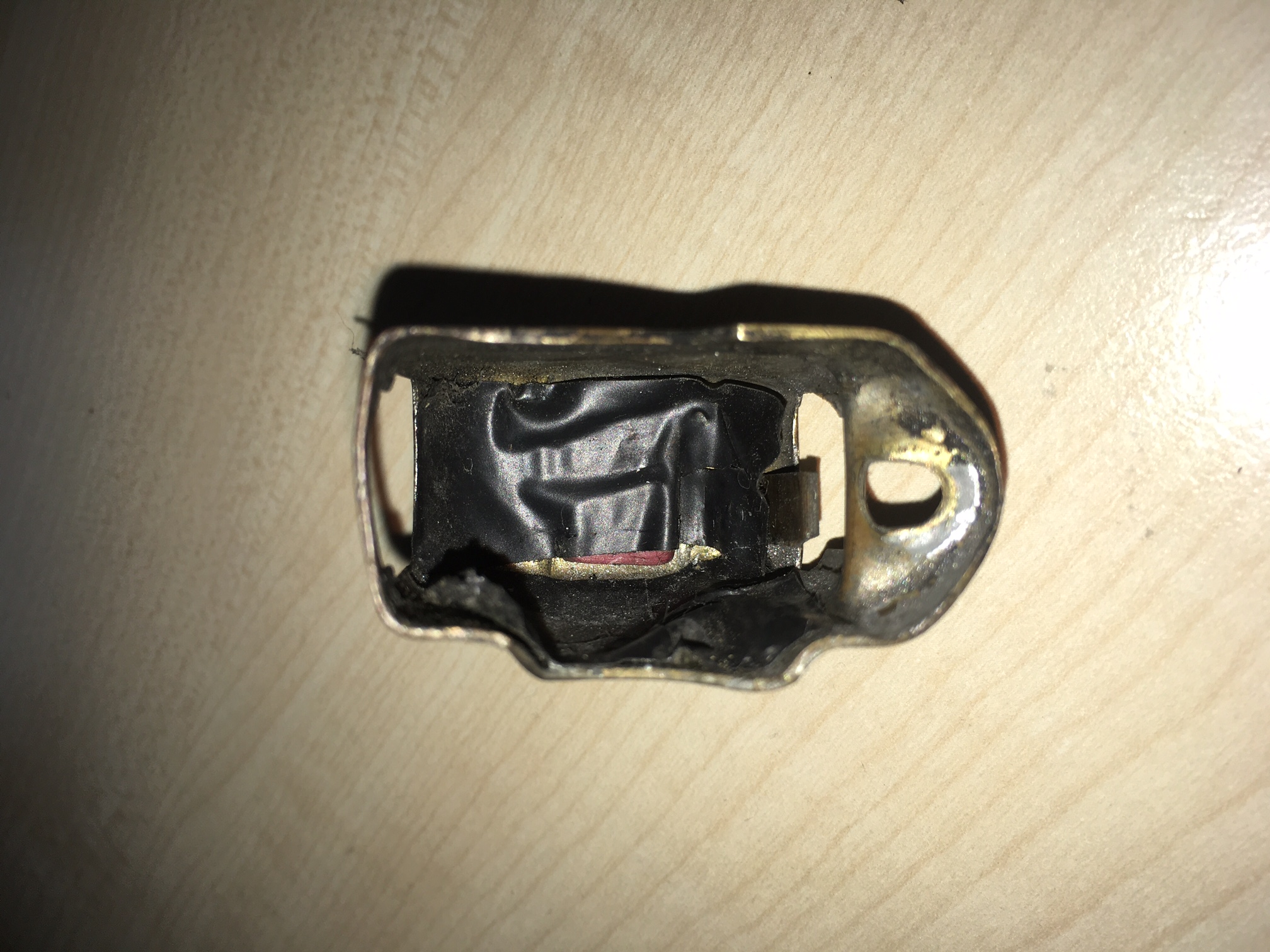

Mit viel Fummelei habe ich nun den Schalter aus dem Gehäuse herausoperiert und stelle fest, dass das Gehäuse innen teilweise mit Isolierband ausgekleidet war.
Beim Altrollertreffen in Sigmaringen letztes Jahr hat mir ein Heinkler den Tipp gegeben, dass es helfen kann, das Gehäuse innen zu isolieren.
Wenn derjenige, der mir den Tipp gegeben hat, dies liest, freue ich mich über eine Kontaktaufnahme.
Hat damit schon jemand Erfahrung?
