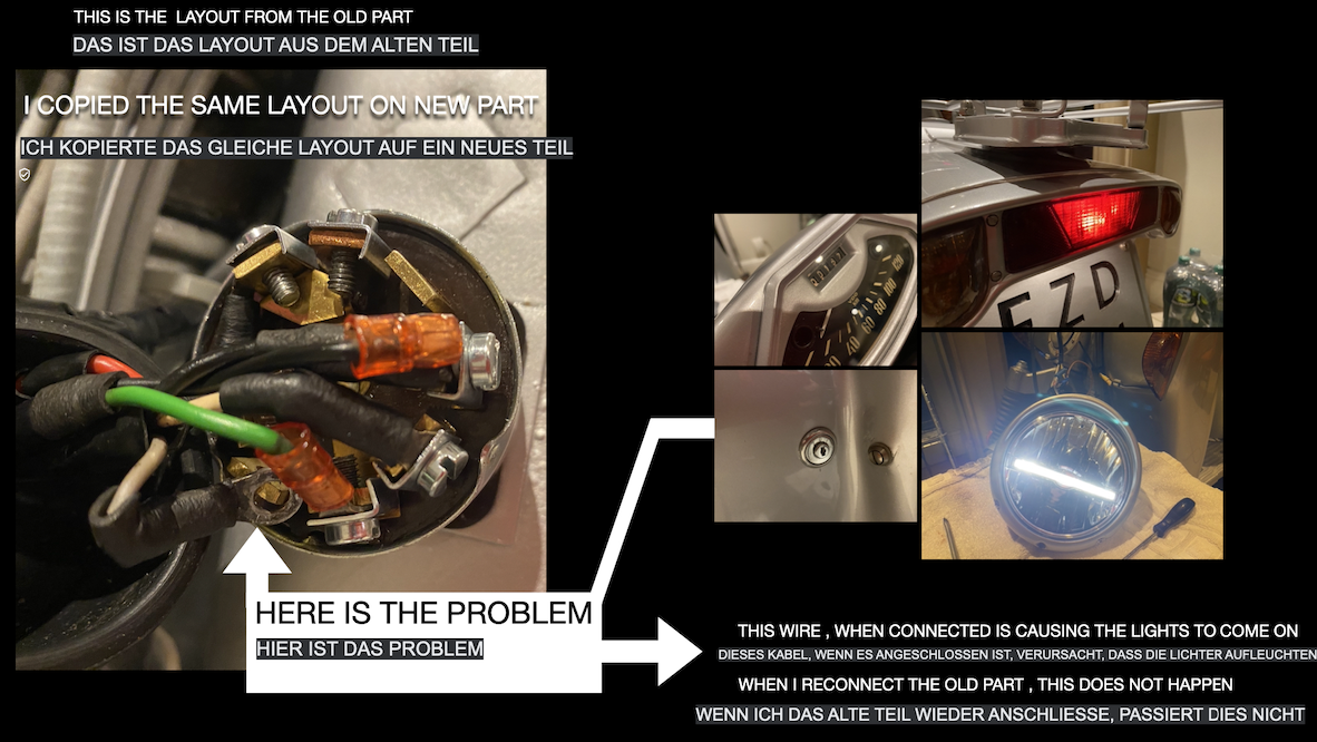

Hello , and sorry if this subject has already been covered.
I bought a new Bosch Ignition from the Club Shop. I noted all the wiring from the old one
and re-wired it exactly the same. The problem is that now the lights are constantly on , without a key inserted and in the "0" position.
The main beam does operate by the switch fine.It also starts fine too.
Does anyone know if the new parts are wired differently ? Or am I doing something wrong ?
Or is it possible that the ignition is faulty ?

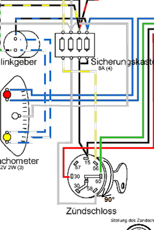

Lade doch bitte ein Foto hier hoch, damit wir sehen, welche Teile Du verbaut hast.
Oder meinst Du mit Zündung vielleicht das Zündschloss ?
Dafür gibt es im Downloadbereich einen Schaltplan für Deinen Roller :wink:
Mit Zündspule und Unterbrecher hat der Scheinwerfer keine Verbindung !

Yes , I do mean Ignition lock. Thanks for your replies. I actually re-wired the old ignition lock and the lighting works perfectly. So I think perhaps it may be a fault with the part ???

Hello , Apologies for not even trying to translate. Hope this is ok ? Danke :)

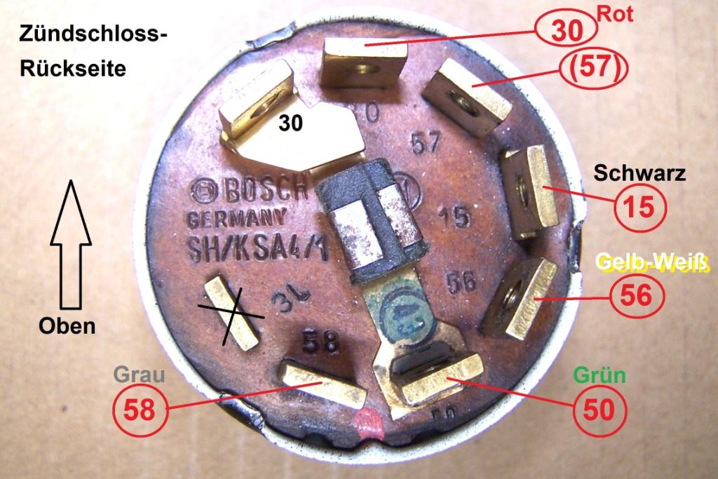

Hallo Noel,
im Schaltplan ist die Rückseite des Zündschlosses falsch herum abgebildet :x
Du must Dich an die Bezeichnungen der Anschlüsse halten dann erkennst Du, dass Deine Anschlüsse nicht richtig sind :?
30 = Rot Batterie
15 = Schwarz Zündungsstrom
50 = Grün Anlasser-Relais im Spannungsregler
56 = Gelb-Weiss Fahrlicht + Standlicht
58 = Grau Nur Standlicht
in the wiring diagram, the back of the ignition lock is shown the wrong way round :x
You have to stick to the names of the connections then you realize that your connections are not correct:?
30 = Red battery
15 = Black Ignition Current
50 = Green Starter relay in the voltage regulator
56 = yellow-white driving light + parking light
58 = Gray Parking lights only

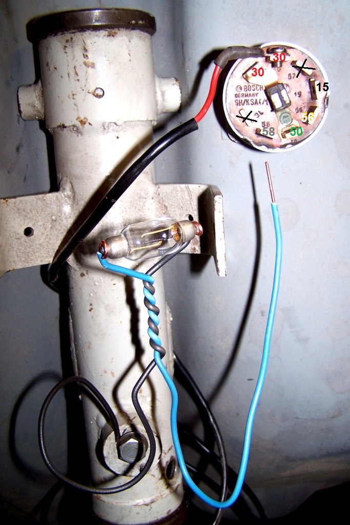

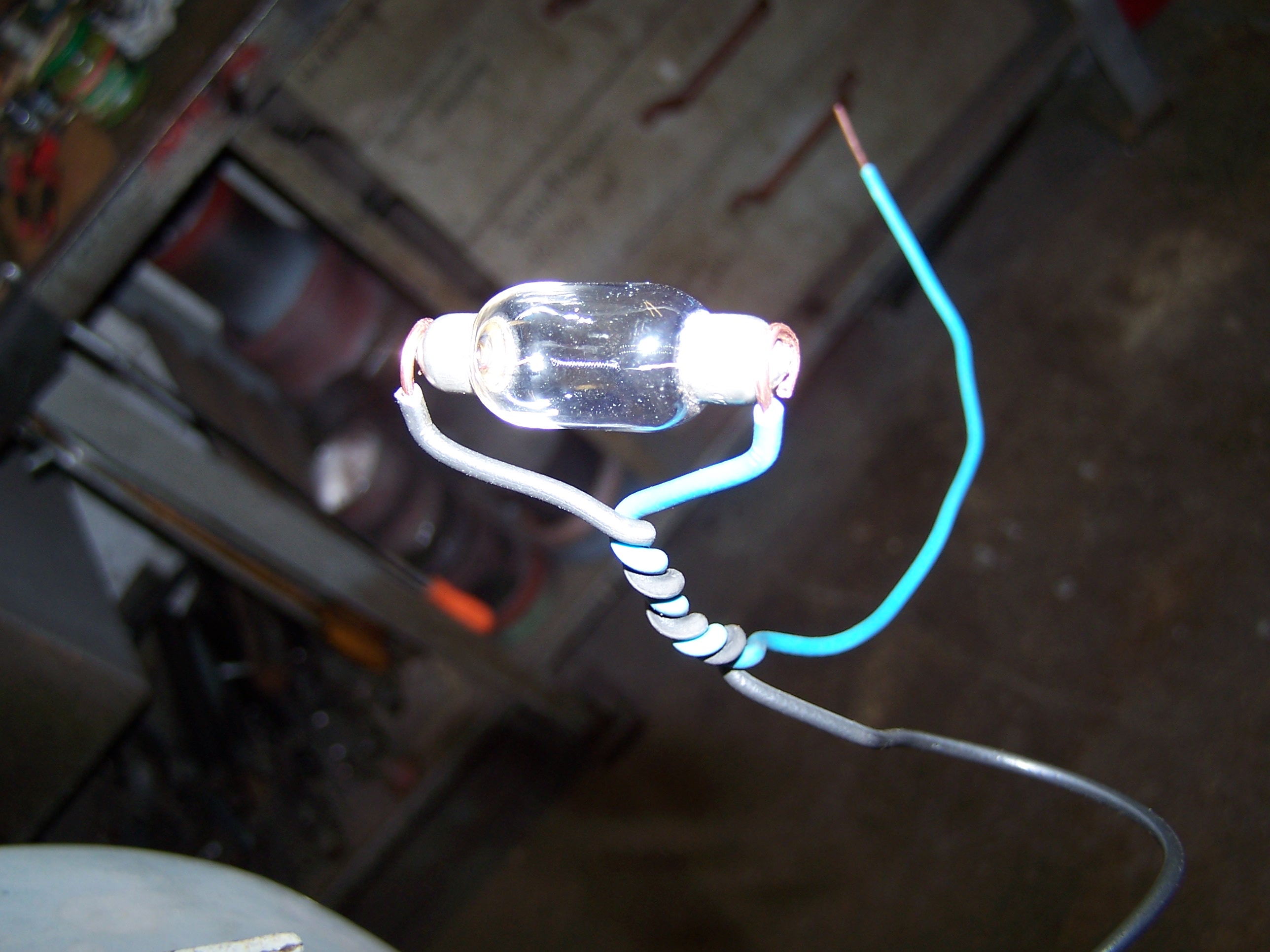

Habe mir nochmal Gedanken gemacht :
Wenn man überhaupt keine Prüflampe besitzt, benötigt man nur ein Stück feste Elektroleitung aus der
Hausinstallation (i.d.R. 3x oder 5x 1,5 mm²) und eine Spitzzange.
Als Leuchtmittel kann schnell mal die Soffitte aus einem Blinker verwendet werden
(darauf aufpassen wenn man keinen Ersatz hat, ein guter Heinkler hat sowas aber immer dabei)
I thought again:
If you don't have a test lamp at all, you only need a piece of solid electrical wire from the
House installation (usually 3x or 5x 1.5 mm²) and needle-nosed pliers.
The festoon from a turn signal can quickly be used as a light source
(be careful if you don't have a replacement, but a good Heinkler always has one with him)
