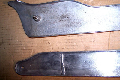

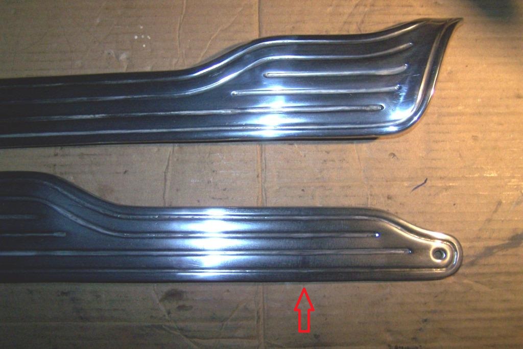

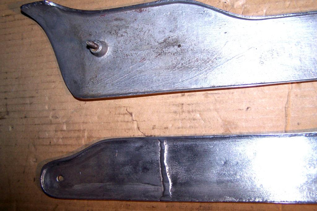

So... lieber Jan,
Deine Lufthutze hat sich mit dem WIG-Schweissverfahren wunderbar schweissen lassen :D
War auch blitzblank sauber und kein Klebstoff an der rauhen Bruchstelle :wink:
Wie oben schon geschrieben, erkennt man nach dem Schleifen und Polieren nur einen minimalen Farbunterschied
und den Beslastungstest hat die Schweissnaht auch bestanden !
Habe Dir auch eine PN geschrieben :wink:

heinkel-bernd hat geschrieben: 24.01.2023, 00:40...schweissen ... Schleifen und Polieren ...
Super Ergebnis! Da hab ich schon schlimmere Stellen im originalen Guß gesehen, als an der Naht.
