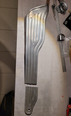

mir ist ein Malheur passiert.
Ich habe beim anpassen eines Alu-Zierteils an die Karosserie einen Totalschaden fabriziert.
Das Teil war etwas verzogen und nach ein paar Mal hin und her biegen, hat es Klack gemacht.
Gott sei dank hab ich es vorher noch geschliffen wie ein blöder :evil:
Nach Ersatzteilen schaut es gar nicht mal so gut aus.
Im Shop habe ich nichts gefunden und auf Kleinanzeigen war auch nichts dabei.
Vielleicht kann mir jemand aus der Comunity hier mit so einem Ersatzteil weiter helfen.

Also ich habe zwar einiges, ab diesen Typ auch nicht. Als einzelnes Teil hätte ich sowas auch nicht, dann nur im Paar.
Vielleicht schweißen lassen, wenn es das Material zulässt. Ist aber einiges an Schleifarbeit und Polieren danach nötig.

Ich habe keine Ahnung ob das funktionieren könnte mit schweissen.
Das Material schaut ziemlich nach Alu Guss aus.
Beiträge: 3428
Re: Zierteil gebrochen
Servus Jan,
habe erst vor ein paar Tagen an einer ähnlichen Lufthutze ein grosses Loch zugeschweisst,
es ging ganz gut :wink:
Wenn die Schweissnaht verschliffen und poliert ist, wird man zwar einen geringen Farbunterschied zum
Grundwerkstoff (Alu-Guss) erkennen. ist aber nicht schlimm :wink:

heinkel-bernd hat geschrieben: 12.01.2023, 21:38 Servus Jan,
Melde Dich doch einfach :)
das hört sich ganz gut an!
Ich melde mich morgen bei dir.
Bis dann...

Grundsätzlich ist schweißen möglich, setzt aber einen guten sehr guten Schweißer voraus (was ich jetzt mal dem Bernd unterstelle ;-)).
Aludruckguß ist voller Lunker, gerade dickere Stellen halten so manche Überraschung bereit. Vorsichtig bem Stromeinsatz! Nicht so einfach aber machbar.

Es gibt heute ja auch noch Laserschweissen.Damit lässt sich fast alles reparieren. Musste letztens an einem Vespamotrorblock etwas schweissen lassen. Ging problemlos.
Ist leider nicht ganz billig, aber für Teile wo andere Verfahren nicht möglich sind, sollte man sich das im Hinterkopf speichern.
