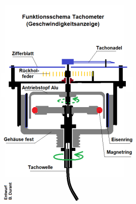

Die Tachonadel wird durch die Antriebswelle über ein Magnetfeld gedreht.
Am Tachoantrieb (radseitig) kann es deshalb nicht liegen, sonst würde die Tachonadel nicht ausschlagen
und der Km-Zähler würde die Km an den rechten Zahlenwalzen rückwärts zählen.
Bin auf jeden Fall gespannt, wie die Auflösung dieses Rätsels ausfällt
