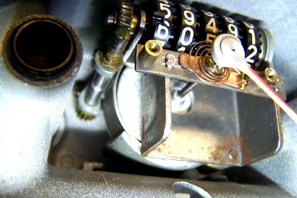

Eine Frage zu einer verückten Sache. Der Tacho funktioniert aber der Kilometerzähler zählt nicht rechts ( Tageskilomenter ) sondern links ?

Das mit Deinem Tacho klingt ja lustig. Wie habe ich mir denn den Übertrag vorzustellen? Gibt es dann eine Übertrag nach rechts? Das ergibt dann ja völlig unsinnige Zahlen. :D
Dieses VDO-Tacho wurde ja nicht nur im Heinkel verbaut und es gab auch eine Version die andersrum eingebaut wurde, also Kilometerzähler unten und Geschwindigkeit oben. Vielleicht wurde da mal gebastelt.
Wenn Du mal Zeit hast, mach doch mal ein Bild davon, würde mich interessieren.
Lieber Gruß aus Wiesbaden volker

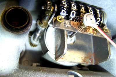

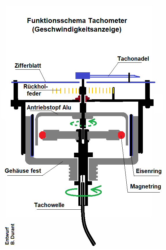

Die Tachonadel wird durch die Antriebswelle über ein Magnetfeld gedreht.
Am Tachoantrieb (radseitig) kann es deshalb nicht liegen, sonst würde die Tachonadel nicht ausschlagen
und der Km-Zähler würde die Km an den rechten Zahlenwalzen rückwärts zählen.
Bin auf jeden Fall gespannt, wie die Auflösung dieses Rätsels ausfällt :o
