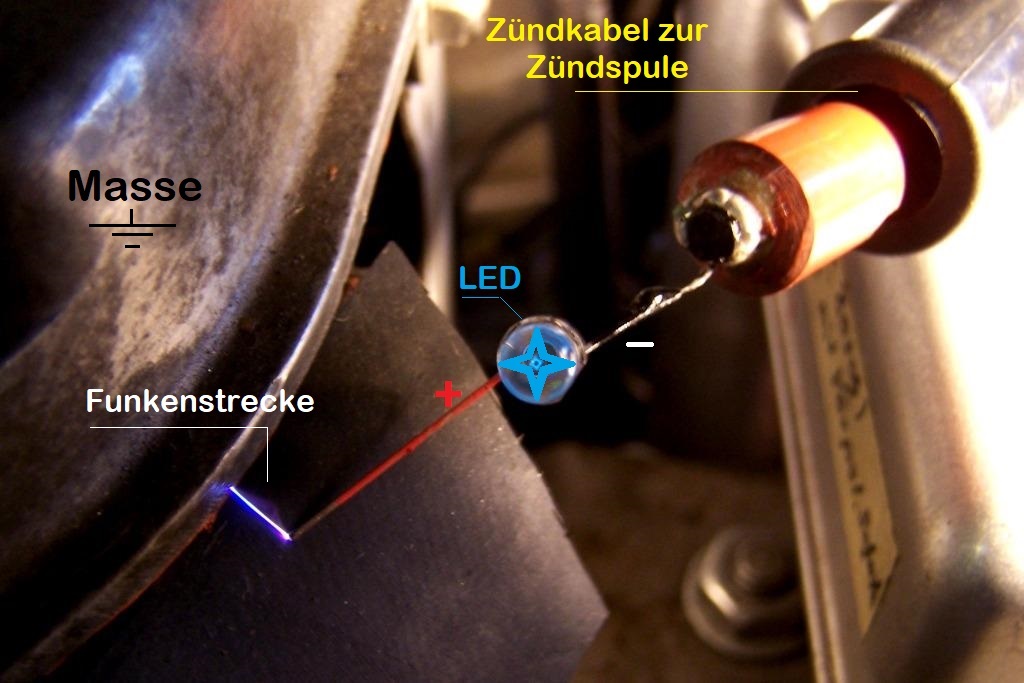

Zur Prüfung der Polung erklärte der Autor drei verschiedene Methoden: Die Bleistiftmethode bei der Graphitmoleküle die Polung
des Zündstroms anzeigen, die Voltmetermethode mit einem analogen Voltmeter und die Methode mit einer Leuchtdiode (LED).
Die LED-Methode schien für mich am einfachsten durchführbar zu sein, deshalb habe ich sie auch gleich mal ausprobiert:
- An einer Leuchtdiode (ohne Widerstand) mit einer 3V Knopfzelle das Plus-Beinchen ermittelt und rot markiert.
(Bei einer neuen LED ist das längere Beinchen +)
- Zündkerze herausgedreht, damit der Anlasser den Motor leichter dreht.
- Kerzenstecker vom Zündkabel abgeschraubt.
- Den Kabelanschluss eines ausgemusterten Kerzensteckers abgeschnitten und das Metall auf der abgeschnittenen Seite etwas
freigelegt, um das Minus-Beinchen einer LED daran anlöten zu können und dieses Übergangsstück auf das Zündkabel geschraubt.
Als Provisorium könnte auch das Minus-Beinchens einfach in des Ende des Zündkabels gesteckt werden :wink:
- Wenn jetzt das Plus-Beinchen der LED mit 5 bis 10 mm Abstand zur Masse (Ventildeckel) gehalten wird
(Empfindliche oder Leute mit Herzschrittmacher bitte eine gut isolierte Zange verwenden),
und der Motor mit dem Anlasser gedreht wird, erkennt man bei jeder Motorumdrehung die Funkenstrecke zwischen Masse
und Plus-Beinchen der LED, gleichzeitig muss bei richtiger Polung der Zündspule auch die Leuchtdiode im Takt des Funkens
blinken !
WICHTIG !
Bei falscher Polung der Zündspule gibt es zwar einen Lichtbogen am Plusbeinchen der LED, diese kann aber nicht aufblinken,
da sie nur brennt, wenn Strom + am Plusbeinchen anliegt :idea:
Die LED hat lt. Empfehlung des Autors, aber wider meiner Erwartung, diese Prozedur mehrmals überlebt :D
