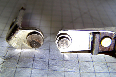

Die große Frage blieb trotzdem: Was verursachte bei funktionierendem Kondensator diese starke Funkenbildung an den Kontakten ?
Gestern wieder zuhause angekommen, fiel mir`s wieder ein:
Ich glaube hier im Forum mal gelesen zu habe, dass es Unterbrecher gab, deren Kontakte mit einem Schutzlack überzogen waren,
der vor dem Einbau natürlich erst entfernt werden musste !
Wird das nicht gemacht, gibt es durch den Schutzlack viele Lichtbögen, die den Lack in die Kontakte einbrennen und dadurch natürlich
auch keinen genauen Zündzeitpunkt erzeugen :cry: Nur so kann ich mir jetzt das Verhalten der Zündung erklären :idea:
Den Bericht weiterer Überraschungen, die ich an an fremden Touristen immer wieder erlebe, erspare ich mir :wink:

Ich zumindest hätte bei springenden Zündzeitpunkt den Motor ausgebaut und den Fliehkraftregler überprüft
Ja Stephan, das war auch mein erster Gedanke :idea:
Aber das starke Funkenfeuer an den U-Kontakten, das unser Hauptproblem war, hat ja nichts mit dem Fliehkraftregler zu tun :?
