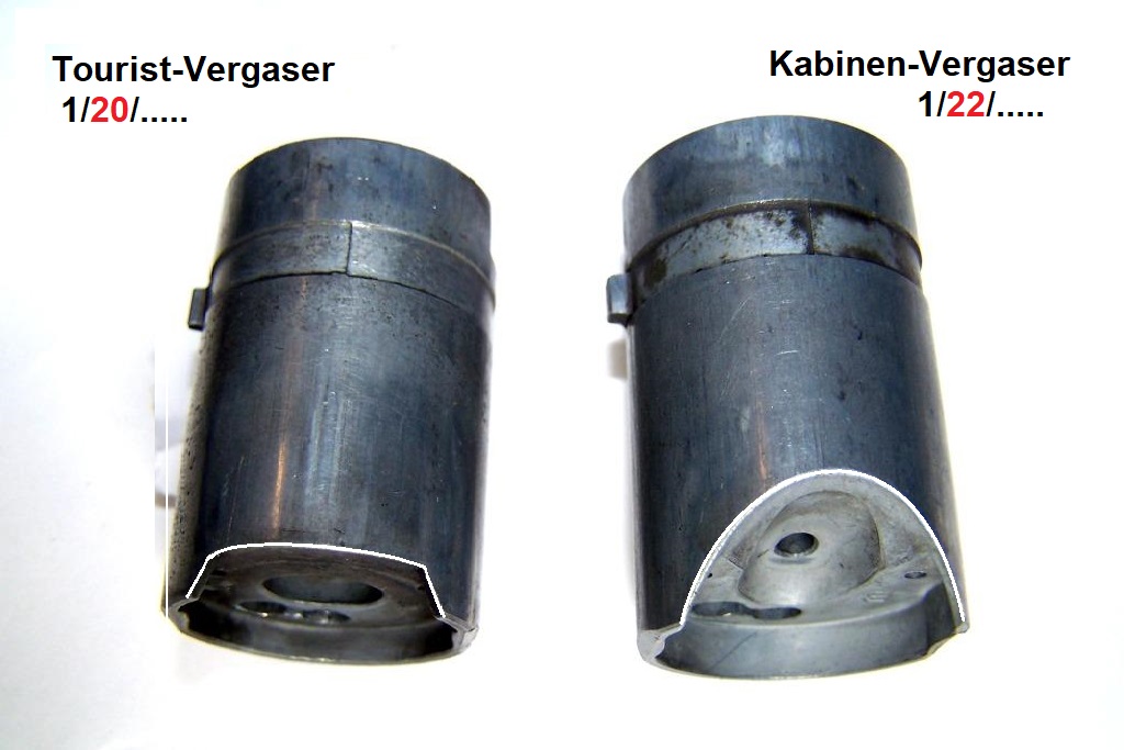

Servus Willi,
Stimmt die "Bestückung" im Vergaser 1/20/.... ?
- Leerlaufdüse 30 bis 35
- Hauptdüse 85
- Düsennadel schlank 20 x 1,65 (konischer Bereich 20mm lang, Durchmesser am Ende 1,65)
NICHT 15 x 1,95 !

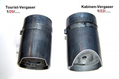

- Gasschieber mit trapezförmigem Ausschnitt (siehe Foto) - Mir erscheint das Gemisch beim Übergang zu mager, deshalb Vergaseranschluss an Krümmer
und Anschluss am Zylinderkopf auf Falschluft überprüfen :
viewtopic.php?p=16231#p16231
Soweit das, was mir gerade einfällt.

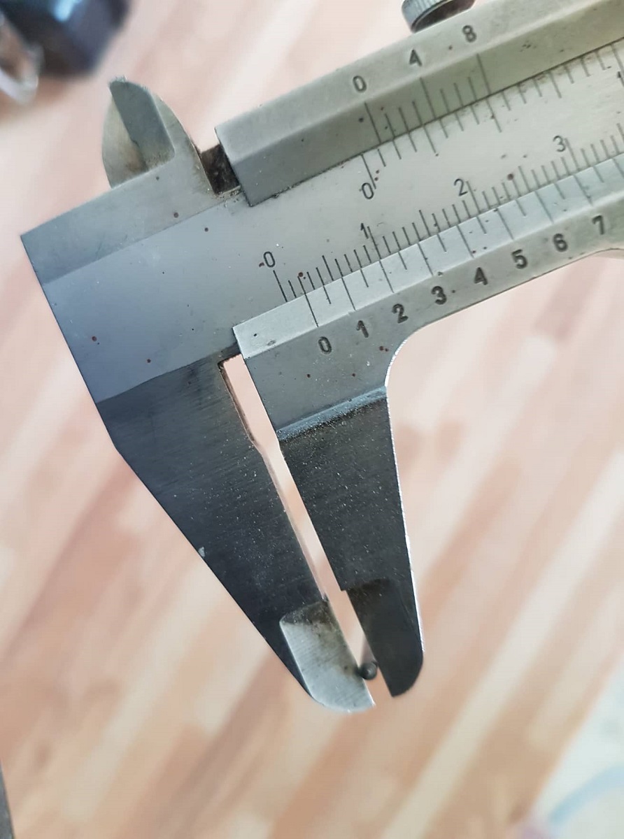

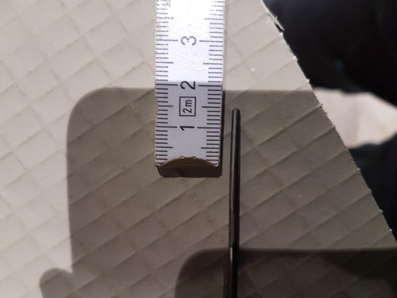

Die Düsennadel ist 2mm dick, am konischen Teil muss ich nochmal messen.
Könnte die Nadel das Problem sein?

Das scheint die dickere "Kabinennadel" zu sein.Mockawilli hat geschrieben: 08.06.2021, 19:57

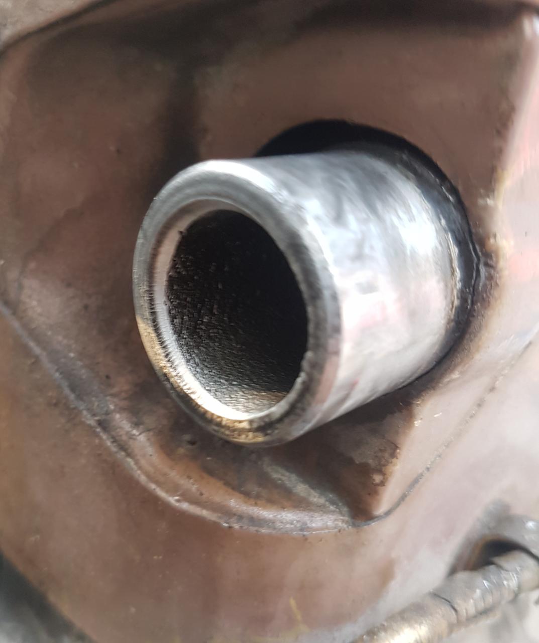

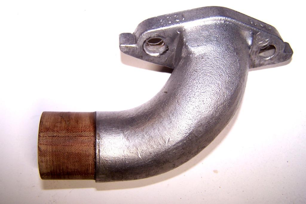

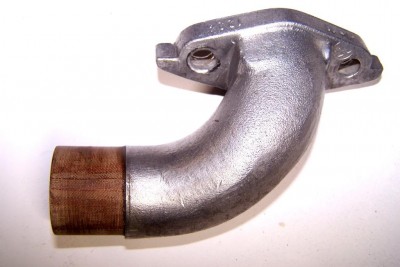

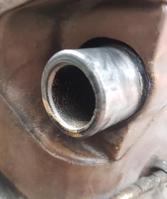

Eine Frage noch: Ist zwischen Ansaugkrümmer und Vergaser eine ca. 2cm lange Isolierbuchse
montiert ?
Damit hatte ich am Anfang mal in der Art Probleme, dass der Motor im vierten Gang bei ca 80 km/h
kein Gas gehalten hat. Ein gleichmößiges Fahren war also nur unter oder über 80 km/h möglich
Mit dieser Buchse wird der Ansaugweg ca. 2,5 cm länger und das kann die Strömung im Rohr verändern.
Deshalb habe ich diese Isolierbuchse entfernt und den Alukrümmer am Anfang so weit abgedreht, dass ich
eine dünne Pertinaxbuchse darüber schieben konnte und der Vergaser wieder in seine ursprüngliche Stellung kam
Diese Einlasskrümmer mit Pertinaxbuchse gibt es inzwischen auch im Shop (Tauschteil) .
Wenn es mit den letzten Tipps nicht besser wird, solltest Du wirklich die dicke Düsennadel (Kabinennadel)
nach und nach höher setzen. Tritt keine oder nur leichte Besserung ein würde ich sie gegen die dünnere tauschen.
Hintergrund:

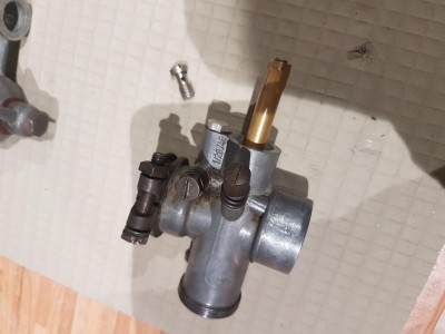

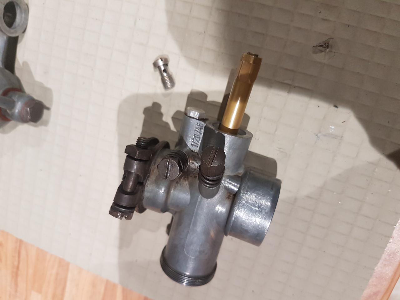

Hallo und danke für euere Tipps und Ratschläge.

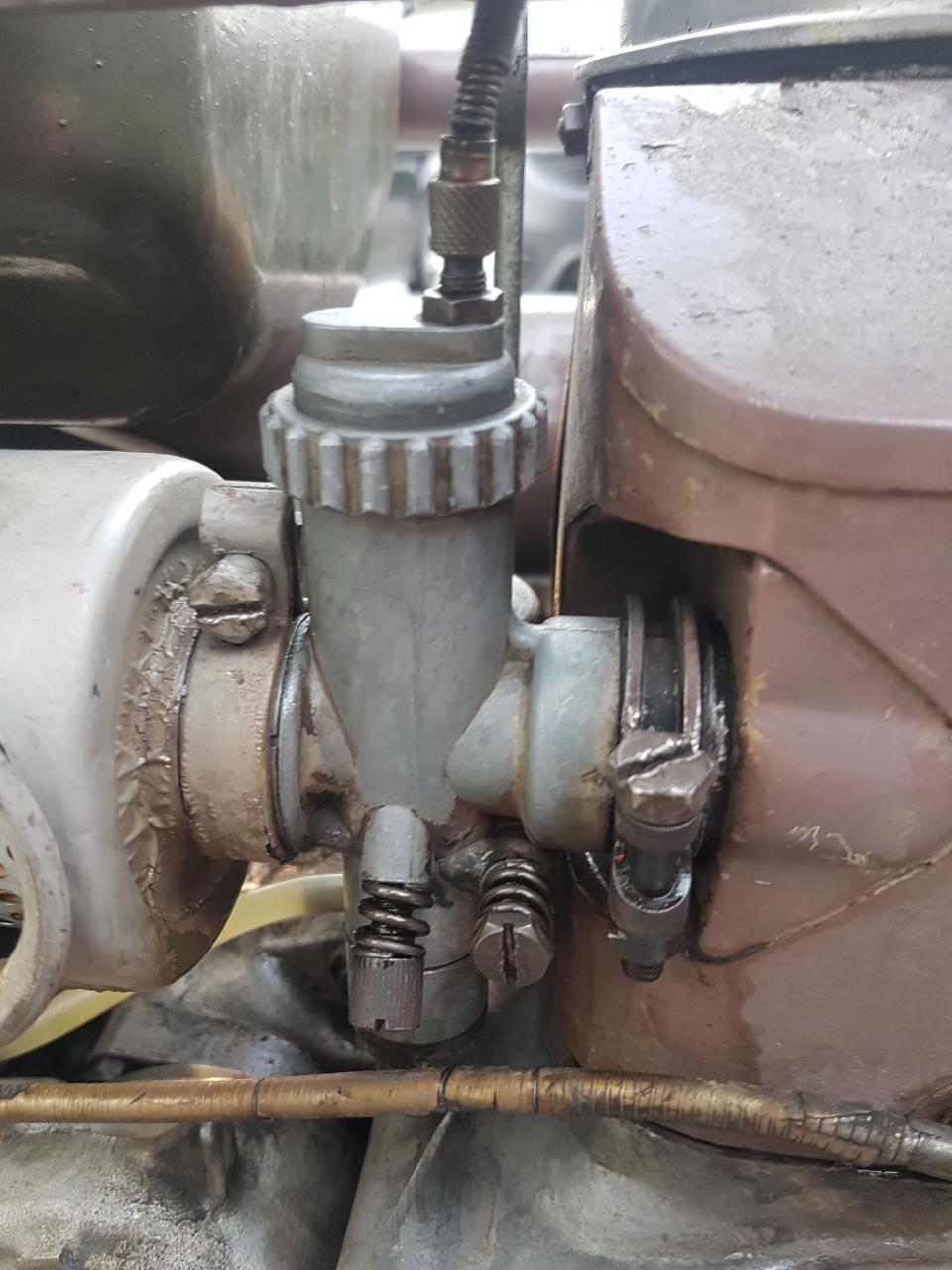

Ich habe jetzt gerade noch den Vergaser wieder mal ausgebaut.
Vorher habe ich nochmal bei laufenden Motor Bremsenreiniger am Vergaser gesprüht, da gab es aber keinerlei Veränderungen.
Dieser Isolierstutzen wurde nicht verbaut ( siehe Foto).
Die Zündung einstellen mit einer Stroposkoplampe... Puhh ich fürchte, da habe ich keine Ahnung wie ich das anstellen soll.Das ist für mich als Neuling ganz schön anspruchsvoll.
Und so eine Lampe besitze ich auch nicht.

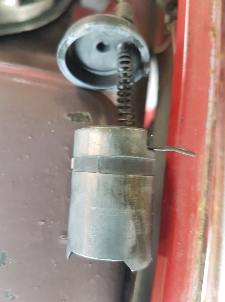

Ich fang jetzt mal an den Vergaser noch einmal zu zerlegen um zu prüfen welche Düsengrössen verbaut wurden.
Da ich jetzt Clubmitglied bin, wäre es vielleicht eine Überlegung, ob ich mir die schlankere Nadel zulege und es einfach mal probiere.

Es ist ein 1/20/46 er Vergaser.
Die 6-Kannt-Schraube neben der Typenbezeichnung öffnen und darunter ist die Düse für den Leerlauf richtig?
