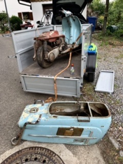

Frank, Bj. '62, seit kurzem Mit 103A2, ebenfalls Bj. '62:
Standort ist Obrigheim am Neckar.
....ist halt noch ein Wenig dran zu machen, aber langfristig einfacher instandzuhalten, als ich selbst, denke ich.🙂

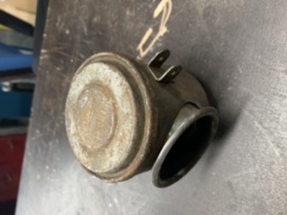

Aber manchmal ist auch super; so habe ich diesen (Metall-)deckel für den Lufi gefunden:
Freufreufreu....,
Wobei sich da schon die nächste Frage ergibt:
Ich habe einen Bing Vergaser im A2, soweit passt es.
Aber das Luftfiltergehäuse gehört nach sämtlichen mir zugänglichen Zeichnungen, Anleitungen etc. zum Pallas-Vergaser. Wird der Funktion natürlich keinen Abbruch tun.
Haben die vielleicht damals doch schon auch gemischt, nach Typenwechsel, weil Sachen einfach noch 'weg mussten'?
Frank

Servus Frank,
das oben gezeigte "Knecht"-Filtergehäuse passt sowohl zum PALLAS- als auch zum alten BING-Vergaser.
Diese werden beim 103 A-0 und beim 103 A-1 verwendet, die die Frischluft von aussen über die Schlitze in der
Vergaserklappe ansaugen.
Dazu wurden zwischen Vergaserklappe und Lufi-Gehäuse aber 2 verschiedene Gummimanschetten verwendet :wink:
Der 103 A-2 hat die "Filterglocke" und saugt die Frischluft aus dem Motorraum an.
Um hier die Staub und Schmutzbildung am Luftfilter etwas zu reduzieren, wurde deshalb zwischen Motor und hinterem
Kotflügel ein sogen. "Schutzlappen" montiert :idea:

Mir ist nur immer noch nicht klar, wie jetzt die A0/A1 Lufi- Dose in meinem A2-Roller zu deuten ist.
Kann das im Auslieferungszustand schon so gewesen sein?
Grüße, Frank
Re: Neuzugang
Ganz einfach, Frank,
da Du bestimmt nicht der Erstbesitzer bist, kann schon sehr viel "improvisiert" worden sein :?
Vielleicht ist es auch nicht mehr der originale A-2 Motor und es wurde von einem A-1 Tauschmotor einfach der Vergaser
mit Lufi-Gehäuse übernommen.
Da beim A-1 Vergaserdeckel auf der Innenseite ein Blechring zur Aufnahme der Gummimanschette aufgeschweisst ist,
beim A-2 Vergaserdeckel aber nicht, macht es keinen Sinn werksmässig im A-2 ein Knecht-Lufi-Genäuse zu verwenden :x
