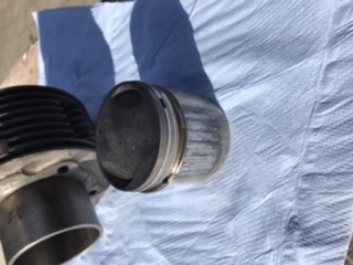

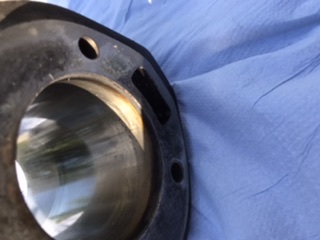

Hallo miteinander,
Leider habe ich genau den gleichen Klemmer nach ca 700 km vorschriftsmäßiger Einfahrbedingungen. Es ist ein KS Kolben mit Honung vom Club. Als ich den Kolben vom Club bekam habe ich die Ringe geprüft, das Stossspiel betrug 2 mm. Nach Reklamation bekam ich dann passende.
Habe jetzt einen neuen Kolben, auch KS mit gleicher Größe und Nachhonung drin.
Nach den ersten 100 Kilometern sind es gut aus - keine laufspuren am Zylinder.
- Dateianhänge
- 83C2A9BC-7553-443A-BCAC-5B96902C222B.jpeg (22.91 KiB) 1836 mal betrachtet
- 08A64255-80A3-4888-9A5A-A2B810274A68.jpeg (28.42 KiB) 1836 mal betrachtet
