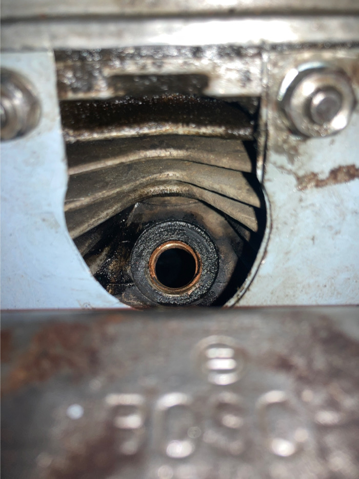

Hallo zusammen ,
Kann es sein , dass Öl ins unterbrechergehäuse läuft? Mein restaurierter A1 mit ungeöffneten Motor läuft ordentlich , nach 400 km habe ich schaltbowdenzüge nachgestellt und den unterbrecherkontakt kontrolliert. Im Unterbrechergehäuse war ziemlich viel Öl - kann mich nicht erinnern , dass ich da soviel geschmiert habe ..
unten am limagehäuse hängt auch immer ein Tropfen , von Öl Verlust kann man aber nicht sprechen .
Hatte das jemand schon mal ?
Viele Grüße aus der Oberpfalz
Thomas

Tomgibtgas hat geschrieben: 10.06.2022, 17:47 ... Ganz trocken wird man einen Heinkel wohl nie bekommen ...
"Doch." :D
Oben anfangen, das oberste (und einfachste) was ich auf Deinen Photos sehe ist die undichte Ventildeckeldichtung.

Ok - danke , dann fang ich da mal an :)
