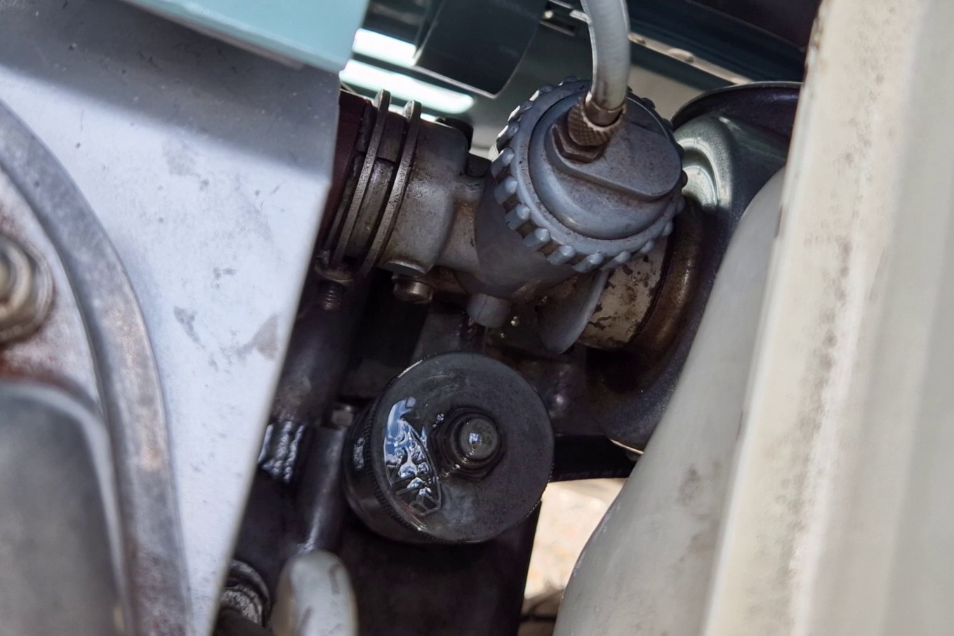

Zusätzlich zu den Warmstartproblemen kam dann noch bei der vorletzten Fahrt ein gelegentliches Stottern beim Beschleunigen hinzu.
Nunmehr habe ich Zündspule, Kondensator, Zündkabel und Kerzenstecker gewechselt. Und was ja klar war: Das ist es nicht...
Erneute Probefahrt heute. Erst lief er gut. Sprang sogar warm an. Dann bergauf ein leichtes Stottern, das aber wieder verschwand, als ich mal ordentlich Gas gegeben habe. Dann ein Stück bergab, und an der Kreuzung ging er aus, und das war's. Ein Blick unter die Sitzbank offenbarte dann das vermeintliche Problem. Wenn überall Sprit ist, entspricht das wohl eher nicht dem Entwurf des Konstrukteurs. Werde ich mich also wohl noch einmal des Vergasers annehmen. Bernd hatte ja schon ein ähnliches Problem beschrieben:
Hier ein Bild des Schwimmbades. Sieht so aus, als käme es irgendwo aus dem Schwimmergehäusedeckel, aber es tropfte auch am Vergasergehäuse selbst. Nachdem ich den Roller meinen Hausberg hochgeschoben hatte, ließ sich das Problem natürlich erst einmal nicht mehr reproduzieren...heinkel-bernd hat geschrieben: 21.10.2021, 23:54 In den letzten Tagen hatte ich an einem Touristen ein ähnlich seltsames Problem, das mich auch wieder viel Zeit und Kopfzerbrechen gekostet hat![]()
Meine Vermutung über die schadhaften Vergasergehäuse (inzwischen 3 Stück, die äußerlich noch sehr gut aussehen):
Im Inneren des Gehäuses muss sich ein Riss gebildet haben, der das Eindringen von zusätzlichem Kraftstoff in das Leerlaufsystem ermöglicht![]()
Anders kann ich mir nach den vielen Reparatur-, Tausch- und Einstellungsversuchen dieses Verhalten nichr erklären

Sieht so aus, als wäre einfach das Schwimmerventil nicht dicht.
Wenn er er erstmal gut läuft und warm zu fett, ist vielleicht die Tankentlüftung verstopft und die Wärme vom Motor erhöht den Druck so weit, daß es am Nadelventil den Gegendruck vom Schwimmer überwindet.
Mach mal den Tankdeckel auf, wenn das wieder ist. Wenns ploppt und dann wieder geht, war es einfach.

Danke, Martin, für die schnelle Antwort!
Kein Plopp hier. Das Stottern trat auch heute ziemlich am Anfang sporadisch auf. Und selbst nach einiger Fahrt waren Vergaser wie auch Tank ziemlich kühl. Ich werde den Vergaser mal abbauen und anschauen. Ggf. kann ich dann den Vergaser vom anderen 103 A2 anbauen. Wenn es der Vergaser war, sollte das Problem dann verschwunden sein. Ob die Schwimmernadel richtig schließt, werde ich ebenfalls prüfen. Eigentlich denke ich schon, weil nichts leckt, wenn ich den Roller mit offenem Bezinhahn abstelle.
Also am Vatertag mal wieder schrauben statt fahren. Dabei hätten wir so gerne mit beiden Rollern eine Runde gedreht.

Re: Probleme beim Warmstart
Fahr trotzdem mal mit offenem Tankdeckel zu Probe, nur ein Tuch drüber spannen mit Kabelbinder z.B.
