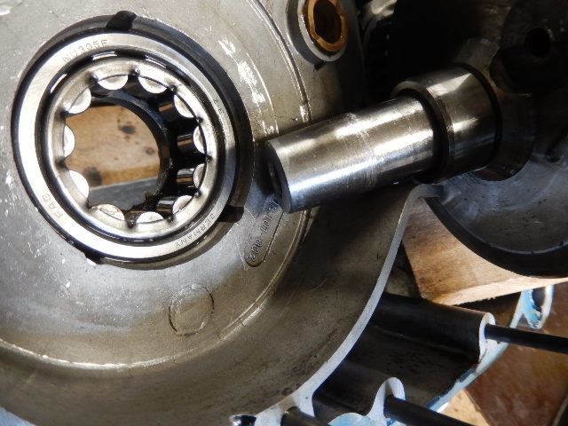

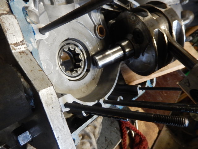

Ich habe nun auch einen Motor zur Überholung, der ein Rollenlager als rechtes Kurbelwellenlager (Loslager, Lima-Seite) verbaut hat. Es ist die Variante, die Borde im Aussenring hat, so dass die Rollen bei der Demontage der Kurbelwelle im Lageraussenring verbleiben.
Vielleicht gibt es ja einen "Lagerfachmann/frau/divers", der/die darlegt, was Heinkel damals technisch dazu veranlasst haben könnte, Kugellager und nicht Rollenlager zu verwenden. - Oder waren es nur die Kosten?

Sitzt der Außenring des Rollenlagers fest genug im Kurbelgehäuse, oder wird er aufgrund des Loslagersitzes locker sobald das Kurbelgehäuse etwas Temperatur hat? Das darf er nicht.
Ich frag mich auch warum hier kein Rollenlager verbaut wurde.
Ist bei der BMW R 25 dasselbe ,auch die Loslagergeschichte. An der Nuovo Falcone ist ein Rollenlager drin ,funktioniert.Auf der Seite ist bei der Falcone auch das 9KG -Schwungrad. Aber die Heinkel-Lima ist ja auch nicht ohne Gewicht.
Das Problem seh ich am (Los)-Lagersitz im dem der Rollenlageraußenring rumeiert.
Ja ich weiß ne frohe Botschaft sieht anders aus.
Gruß Lothar

Bei der Falcone ist das Lager " andersrum". Der Innenring hat Borde und die Rollen bleiben daher am Innenring. Der Außenring sitzt sehr fest im Kurbelgehäuse

"Loslager" heißt nicht, dass da was "rumeiert"! Und das tut es auch in dem Motor nicht, den ich z.Zt. auf meiner Werkbank habe. Er ist dort aus anderen Gründen.
Loslager ist das Lager, das nicht mit Seeger-Ringen an Verschiebungen bei Längenänderungen gehindert wird. Eine gelagerte Welle hat in der Regel ein Fest- und ein Loslager.
Warum haben einige Hersteller Rollenlager und andere Rillenkugellager beim Loslager verwendet (abgesehen vom höheren Preis der Rollenlager)?

Ich habe das Rollenlager drin gelassen. Es waren keine Verbrauchsspuren zu erkennen oder zu fühlen.
Wenn ich damit mal Probleme haben sollte, werde ich berichten.
