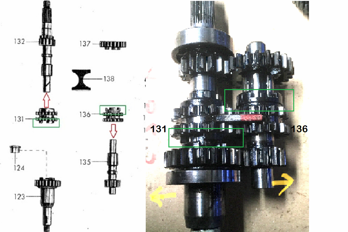

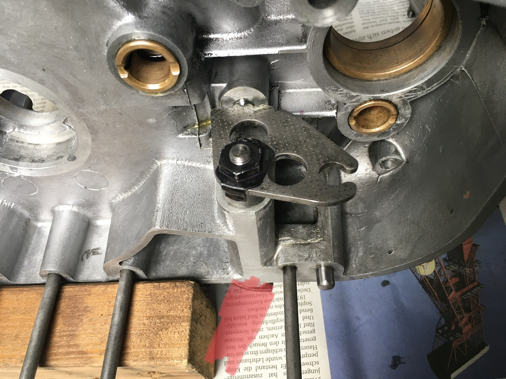

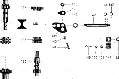

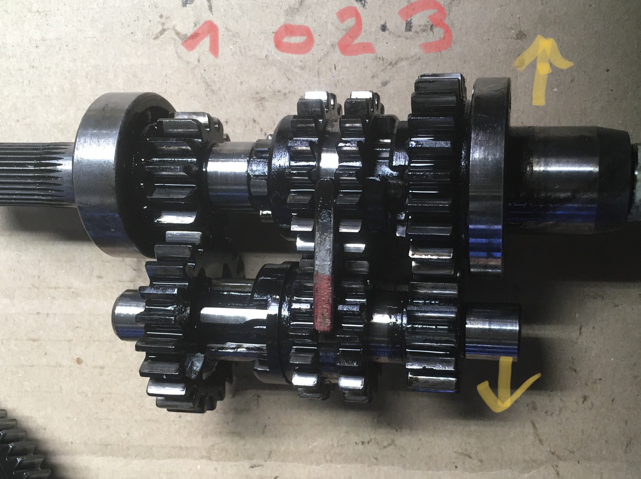

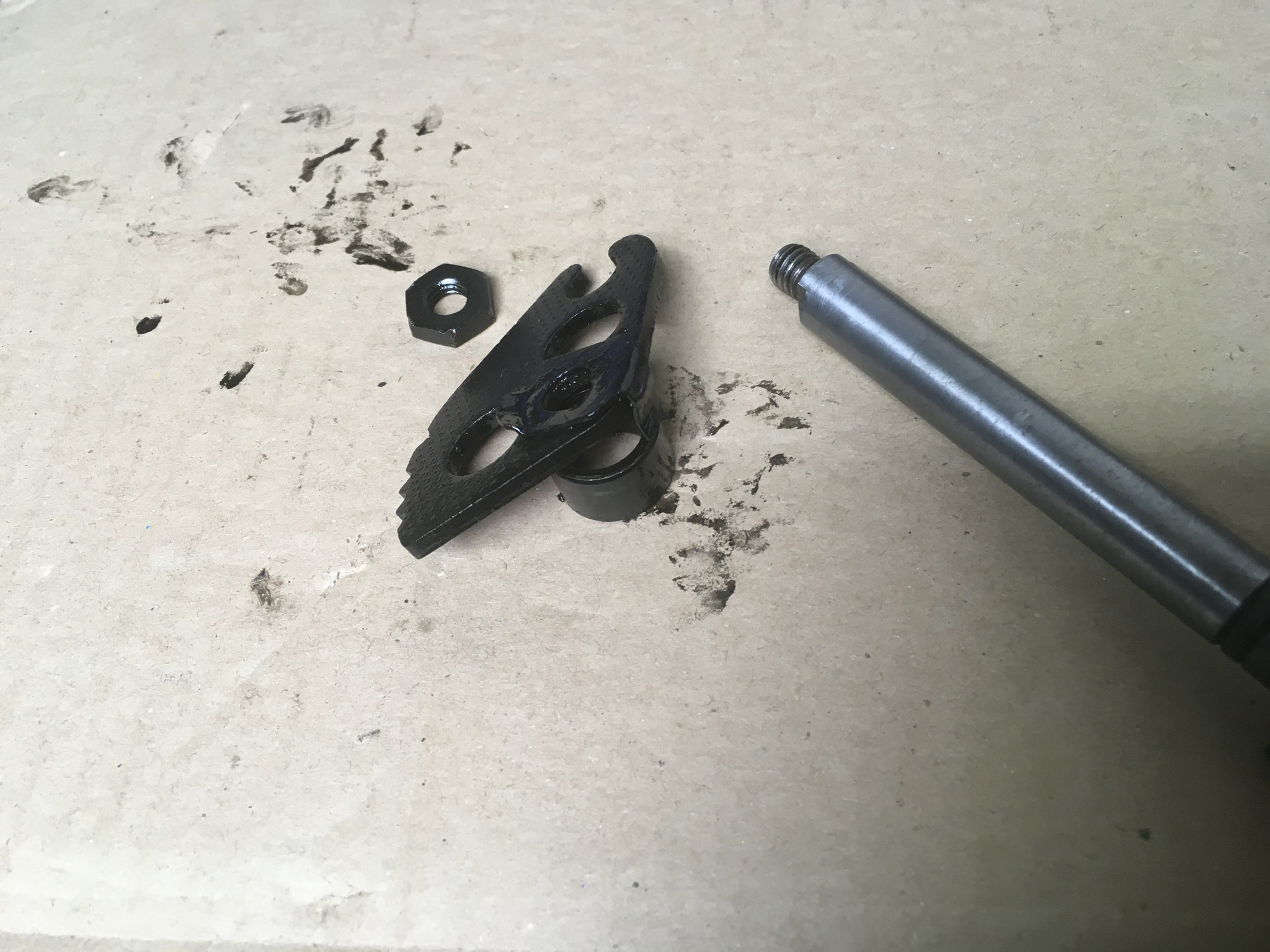

Hallo Bernd
Sorry da habe ich was falsch geschrieben.
Motor läuft im Stand,dann kann ich mit gezogener Kupplung alle Gänge schalten.
Beim fahren schalten alle Gänge ,nur beim runterschalten vom 3 in den 2 .nicht.
Wenn der Motor aus ist kann ich ohne Kupplung am Getriebe alles Durchschalten
Abgebrochen ist an der Schaltgabel nichts . Siehe Bilder
Auf den Bildern zeigt 148 in die falsche Richtung !(nach hinten)
Das ist jetzt nach vorne (roter Strich)
Allerdings war 148 an 142 angeschweißt und das habe ich gelassen.
Gibt es Probleme wenn das um 180 grad verdreht wurde?
Die Aussparung ist ja leicht schräg.
Ist der 3 Gang geschaltet, sitzt Zahnrad 131 mit den Klauen in 123 .
Wenn ich in den 2 schalte,gehen die Klauen aus 123 raus und die Klauen der Zahnrädern
136 und 131 greifen innen auf die Kupplung und Vorlegewelle.Sehe ich das richtig so?

eine schwere Geburt
Leider habe auch ich nur ganz selten mit 102er Getrieben zu tun.
Nach dem Vergleich Deines Fotos mit der Explosionszeichnung dachte ich erst, die Schalträder
131 und 136 wären vertauscht. Nach Drehung Deiner Ansicht wurde ich leider enttäuscht
Ich bin momentan mit meinem Latein am Ende und hoffe Du erkennst vielleicht in der
Gegenüberstellung noch einen kleinen Fehler
Du weisst, dass Du mit Linksklick der Maus auf die Graphik diese noch vergrößern kannst ?
Setze doch das Getriebe mal in die leicht geneigte Gehäusehälfte ein und schalte das Getriebe
ohne linke Führung der linken Hälfte mal vorsichtig durch.
Vielleicht kannst Du ja dabei eine Fehlfunktion erkennen

Re: Schaltproblem 102A1
Hallo Bernd
Habe mir zum besseren Verstehen alles gedreht ! links Kupplung und rechts Antrieb
Gefunden haben ich schon ,daß das Zahnrad 137 — (1 Gang) keine seitlichen Klauen hat.
Herr Kurz sagte,das gibt es auch ohne Klauen wie bei mir.
Mein Verdacht ist,daß die Kupplung noch nicht so gut trennt.
Schalten vom 3 in den 2 Gang -
Das Zahnrad 131 auf der Antriebswelle geht nach links 2 Gang ,die Kupplung dreht noch die Antriebswelle und es reibt.
Die Nebenwelle (Zahnrad 137- 1 Gang). ist im Freilauf ,das sollte so kein reiben verursachen.
Nach Einbau der neuen Teile ,Kugelzapfen und Pfanne mache ich noch mal einen Versuch

ich fahre schon lange den 102er im Alltag (wegen der Beschleunigung). Nach dem ja schon eine ganze Menge ausgeschlossen worden ist, kann ich Dir noch den Hinweis geben, das Welle 126 zweifach gelagert ist. Das zweite Lager ist, wenn ich mich richtig erinnere, im linken Schwingenlager untergebracht. Wenn das vergessen wurde (ich habe meinen Roller damals so gekauft) kippt die Abtriebswelle unter Last und das schalten ist erst dann wieder möglich wenn die Last nach lässt.
Gruß Christian
Gruß Christian

Sorry,
es ist die Welle 123
nochmal Gruß
Christian
nochmal Gruß
Christian
