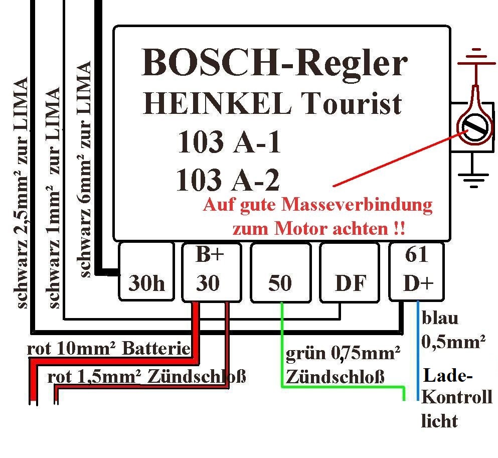

Du hast bestimmt einen Schaltplan. Trotzdem lade ich mal den betreffenden Auszug von den
Regleranschlüssen hier hoch
Da die ungeregelte LIMA-Spannung ja hoch genug ist, kann es nur am Regler oder dessen
Anschlüsse/Leitungen liegen.
Nochmal überprüfen, dass alles passt !

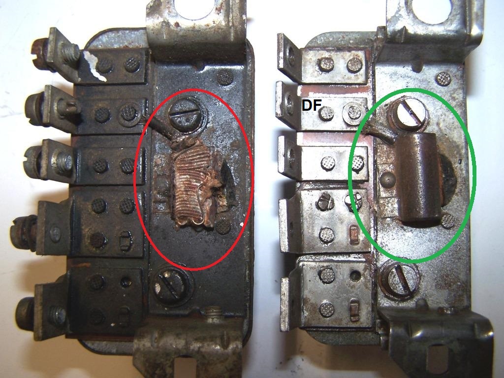

Am Regler selbst gibt es auf der Unterseite einen Widerstand, dessen Widerstandsdraht muss
unversehrt zur Anschlussfahne für DF führen !
Das andere Ende des Drahtes ist, durch die Abdeckung unsichtbar mit dem Reglergehäuse (Masse)
vernietet Ist dieser Widerstandsdraht unterbrochen, kann die LIMA auch keinen Strom erzeugen
Bei der Messung der ungeregelten Spannung, die ja passt, wird dieser Widerstand umgangen, da die
DF-Leitung direkt mit Masse verbunden wird
Soweit mal das was mir gerade einfällt

ich habe den regler ausgebaut. seeeehr verdächtig: unter dem gehäuse kein widerstand !
und so sieht es unter dem schwarzen deckel aus:

meine schlussfolgerung: da -wie ausgeführt- die lima genug spannung abgibt und auch auf masse durchgang hat, muss wohl mit dem regler was nicht in ordnung sein. mein bruder wies mich darauf hin, dass bei einem batteriedefekt wie im vorliegenden fall der (klassische klapper-) regler dauerhaft auf laden schaltet und eine spule durchbrennen kann. ist so ein schaden bei dem el. regler auch denkbar ? kann ich den el. regler mit messgerät checken ?
ausser der sichtbaren beschriftung - die mir heinkel-spezifisch erscheint - hat der regler keine weitere. wo kann ich ggfs. ersatz bekommen ?

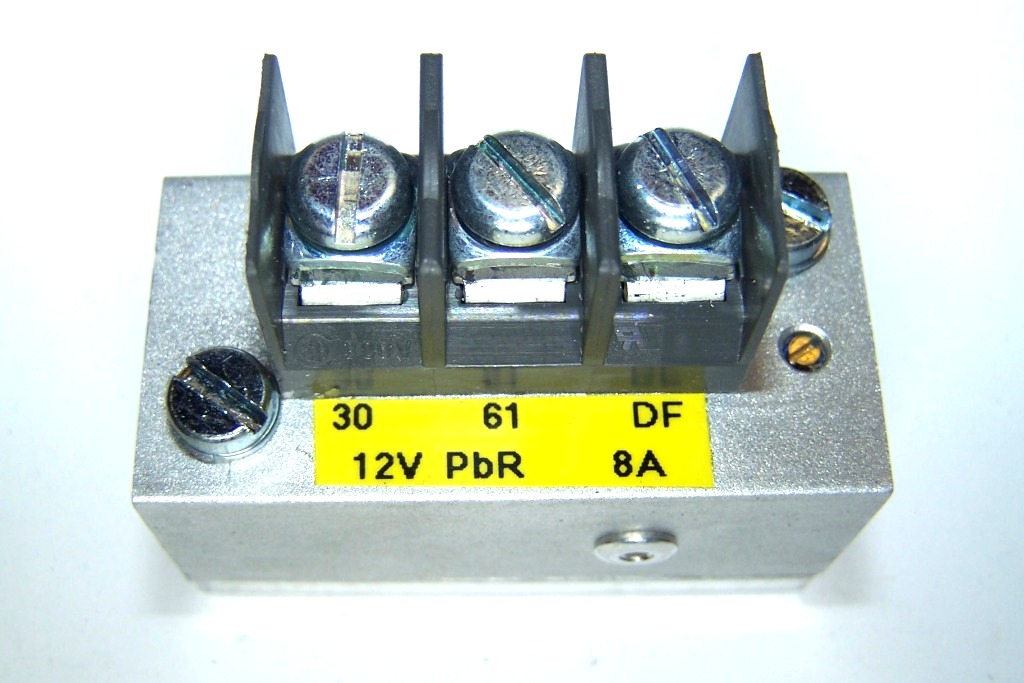

Laubersheimer (Laubtec) stellt auch Reglermodule her
Davon habe ich schon ein paar in die alten Reglergehäuse eingebaut und
funktionieren wunderbar. Sogar die Ladespannung ist daran einstellbar
Falls eine Fußplatte mitgeliefert wird, musst Du diese weglassen, da sonst zu hoch.
Masse bekommt das Modul über die Befestigungsschrauben durch den Gehäuseboden.
Die Bezeichnung ist: Gleichspannungsregler 12 V / PbR 8A (negatv-regelnd mit Strombegrenzung)
Preis im Sept. 2020 € 120,00 + Porto € 8,00 Bei der Montage des Moduls auf die filigrane (gelbe) Leitung von Kl. 50 zur Anlasserspule
aufpassen !
Bohrung im Deckel zur Spannungseinstellung

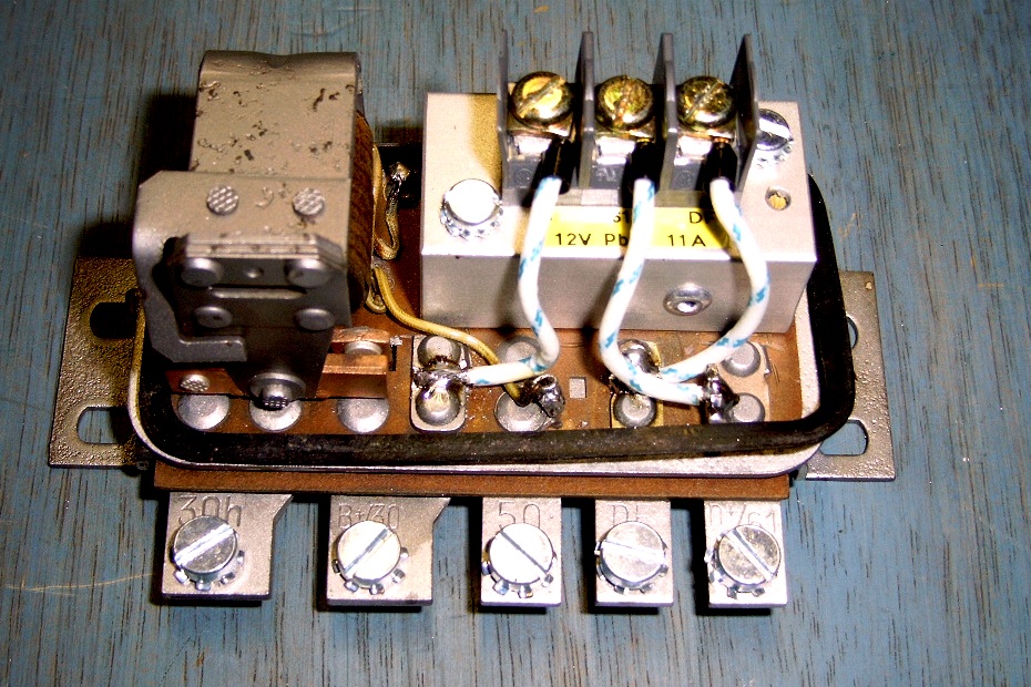

ich habe, da ich mir fast sicher war, dass der regler der bösewicht war, bei karl kandziora einen neuen bestellt. netter kontakt, gute tips, vorkasse war auch nicht nötig, der regler kam zügig bei mir an.
er sieht fast genauso aus wie der alte, kaputte, siehe bild oben. der alte kam wohl auch aus der quelle.
kosten: 50,90 € incl. versand.
den alten regler hab ich rausgelötet, den neuen musste ich etwas anders montieren (2 m4 gewinde drin statt eine schraube m5, die unten rausschaut). in den anschluss zur b+ 30 - klemme habe ich (k.k.´s tip) eine 10-A-sicherung geschaltet. der sicherungshalter ist ausserhalb des gehäuses, das daher auch noch zwei löcher erhielt. wie gesagt, bin ich nicht so streng orthodox mit dem oldtimer.
und siehe: rollerchen schnurrt wieder, die ladekontrollleuchte geht aus, sobald man am gas dreht ... alles fein.
