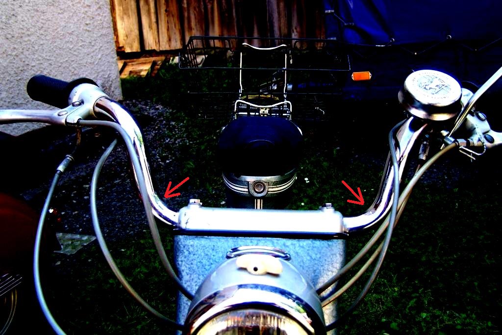

- Der Lenker ist beidseitig leicht nach oben geknickt/verdreht (Verchromung gerissen) :(
