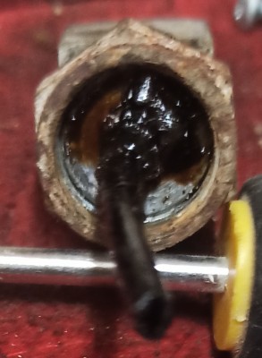

Hallo zusammen, mein Tourist , den ich seit Dienstag besitze, stand seit 1986. im Tank hat sich am Boden eine zähe schwarze Masse, mehrere Millimeter dick, gebildet. Die Methode mit Kugeln in Tank und dann in Beton Mischer habe ich gelesen. Geht die Methode auch bei dieser Masse

Ich tippe auf Tank Versiegelung. Mischer wird da nicht viel bringen.

ich persönlich würde eher in Richtung Lösungsmittel gehen, z.B. Nitro Verdünnung.
Säuren / Laugen sind super um Rost oder Kalk zu entfernen.
Guido

Wobei Laugen eher Fett lösen, Säuren aber Oxydation wie Rost.
Warum nicht wieder mit Benzin auflösen ?
Das war ja mal Benzin, von dem die "flüchtigen" Stoffe entwichen sind (Bitumenartig) :idea:
Erst wenn dieser Schlamm entfernt ist, würde ich (wenn nötig) mit entrosten weitermachen.

Ich denke es wird ein Rest von Zweitaktgemisch sein was da im Tank ist. Gehört zwar eigentlich nicht hinein aber wer weiß was der Roller in der Vergangenheit erlebt hat. Ich würde auch empfehlen mit Nitroverdünnung zu arbeiten. In der Vergangenheit habe ich damit die besten Erfahrungen gemacht wenn es darum ging zähflüssige klebrige Reste aus Tank, Vergaser und Benzinhähnen zu entfernen. Es muss aber etliche Stunden einwirken bevor sich der Mist löst.

Ethylacetat löst normalerweise polymerisierte Kraftstoffrückstände. Gibts im Lakiererbedarf.

Ich würde mich vom billigen zum teuren durcharbeiten. Danklorix vom DM-Markt und heisses Wasser, wenn das nicht hilft evtl. Nitroverdünnung, Aceton whatever.... mehrere Durchgänge.
Tank behalten, Teile die sich mit wenig Aufwand wieder in gut verwandeln lassen, sollte man nicht austauschen! Wir sind doch keine Tauschmonteure wie in den heutigen Autowerkstätten. :lol:
Und wenn sauber dann Finger weg von dem Innenbeschichtugsmist! Da hört man nur noch schlechtes drüber. Ich mische grundsätzlich etwas Zweitaktöl zu, im Herbst wird vollgetankt und Sprühöl in den Tankstutzen gesprüht. Ob das was bringt habe ich nicht wissenschaftlich erfasst, auf alle Fälle sind die Tanks rostfrei.
