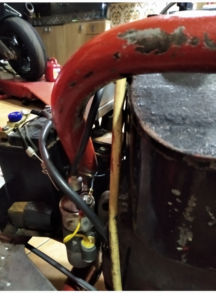

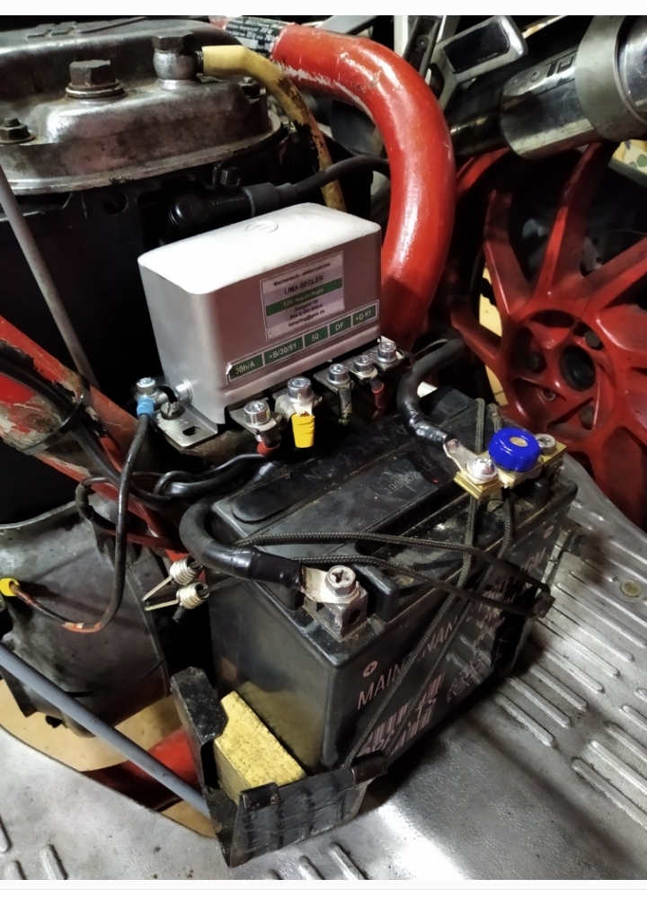

Hallo Leute, ich schreibe diesen Beitrag, um zu sehen, ob ihr mir helfen könnt. Ich habe den Stator, den Reglerschalter, die Kontaktträger und den Rotor an meinem Heinkel geändert, alles neu und vom Heinkel Club umgebaut.
Jetzt startet mein Heinkel perfekt, aber der Akku ladet nicht auf und natürlich erlischt das rote Licht am Tachometer nicht. Mein Akku ist 12 Volt und 12 Ampere.

wie ich auf den Fotos erkenne, hast Du die Batteriepole richtig angeschlossen :wink:
Ein Verpolen der Batterie kann nämlich zur Beschädigung elektronischer Bauteile (Neuer Regler) führen :shock:

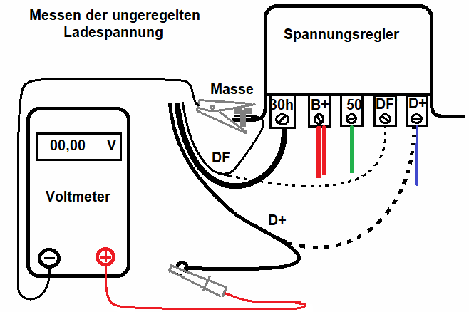

Dazu brauchst Du ein Spannungs-Messgrerät (Mutimeter), das Du auf den
Bereich um 100 V Gleichstrom (=) einstellst (mind. 2 Stellen vor dem Komma oder 200 V).
Dann enfernst Du vom Reglerschalter die Leitungen an DF und D+, die in die LIMA führen und klemmst diese
nach dem Schaltschema an das Messerät und an Masse an (Siehe unten).
Die blanken Leitungsenden und die Klemmen dürfen sich nicht gegenseitig und auch nicht die Fahrzeugmasse
berühren !
Wenn Du jetzt den Motor startest und auf mittlere Drehzahl bringst, muss das Messgerät mind. 60 V anzeigen !
Ist das Messergebnis zufriedenstellend, keine weiteren Prüfungen dieser Art durchführen, da die LIMA dabei
sehr stark belastet wird !
Steigt die Spannung der LIMA dabei nicht bis 60 V, liegt der Fehler an der LIMA oder deren Leitung/en :(
Diese 3 Leitungen müssen (vom Regler entfernt) über die "ruhende" LIMA Durchgang zur Motormasse besitzen !

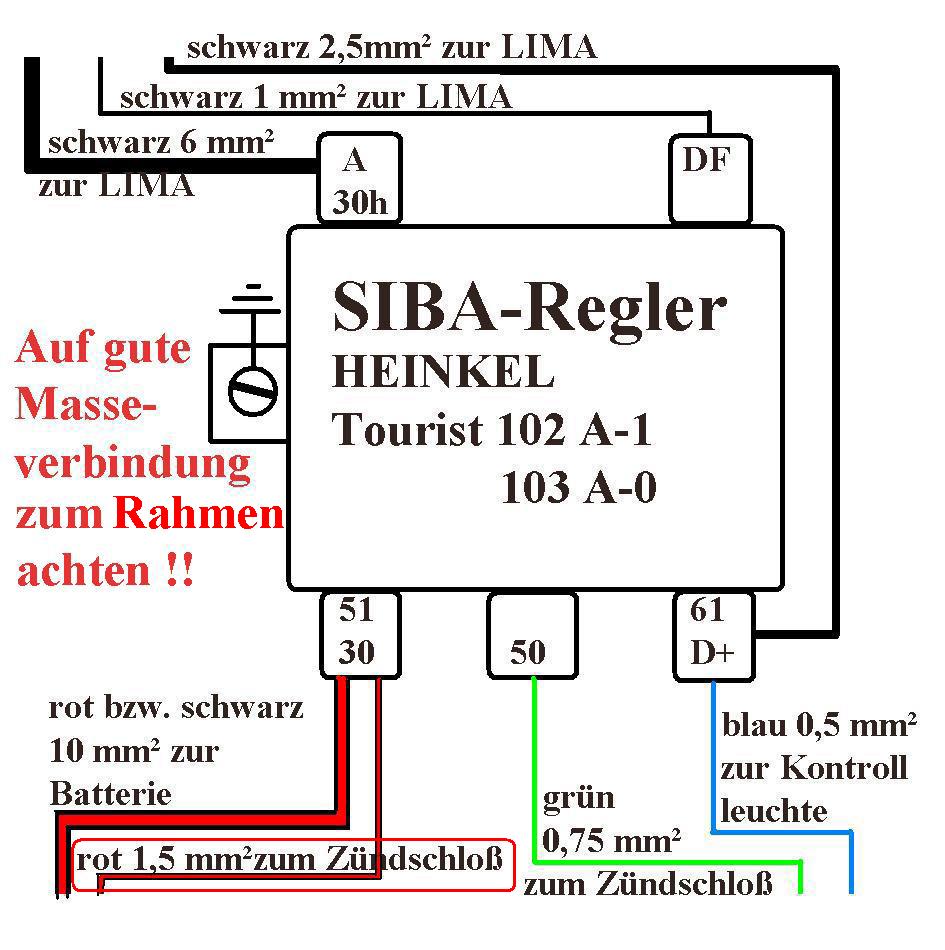

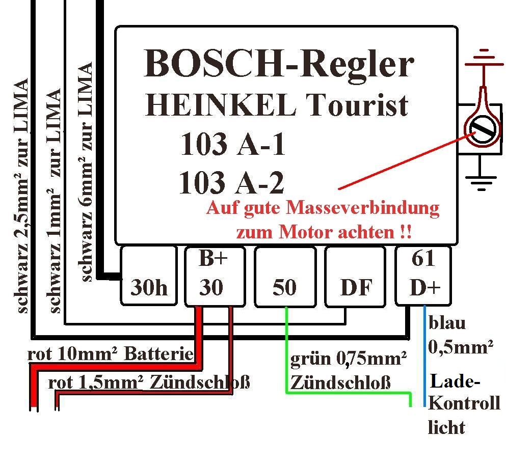

Dazu solltest Du anhand der unteren Schaltschemata die Regleranschlüsse überprüfen
Ist daran alles i.O., musst Du die geregelte Spannung des Reglers prüfen:

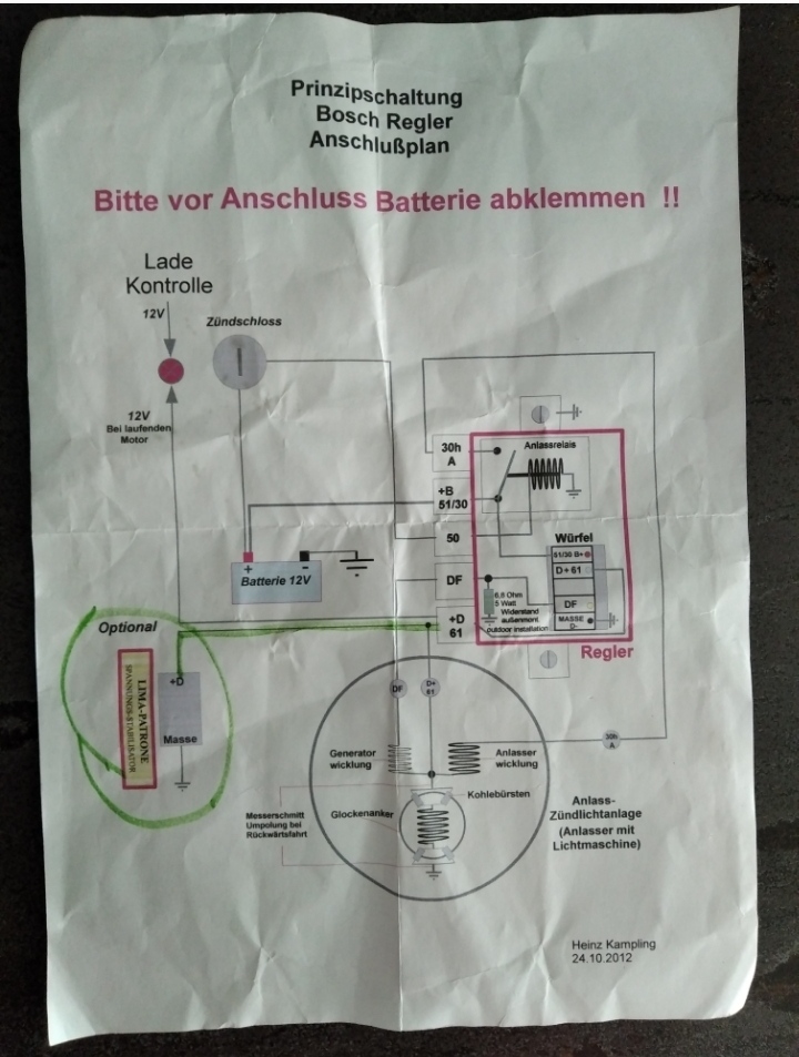

Wir haben den neuen reglershalter nach dem Schema zusammengestellt, das sie mir vom Heinkel Club geschickt haben, und es gibt einen Abschnitt, über den wir uns nicht im Klaren sind. Dort steht "Optional" und ich habe ihn grün markiert. Wenn Sie wissen, was es ist, können Sie uns bitte sagen

diese "LIMA-Patrone" soll der LIMA warscheinlich magische Kräfte veleihen, wenn es
nicht mehr gut um sie steht :?
Ich habe dieses Teil in den vielen Touristen, die schon mal bei mir waren, erst einmal
gesehen und auch noch nie gebraucht !
Wenn es neben Deinem Regler eingebaut ist, wäre es Dir bestimmt schon aufgefallen.

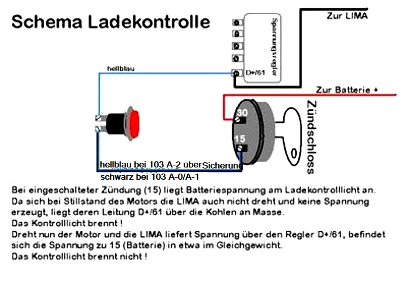

Beiträge: 3403
Re: Batterieladefehler
Noch ein kleiner Nachtrag:
Ist diese Ladespannung auch o.k., kann es evtl. an einem Kurzschluss der Lampenfassung des Kontrolllichtes
mit dem Tachogehäuse liegen
Diesen Masseschluss kann man auch überprüfen, wenn man die blaue Leitung am Regler D+ abklemmt.
Dann darf bei eingeschalteter Zündung die Ladekontrollleuchte nicht brennen :wink:

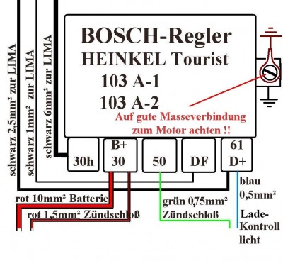

Verstehe ich richtig ?
Die LIMA erzeugt keine Spannung :(

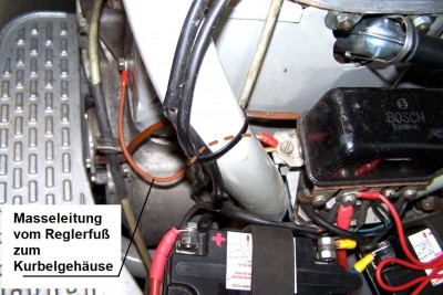

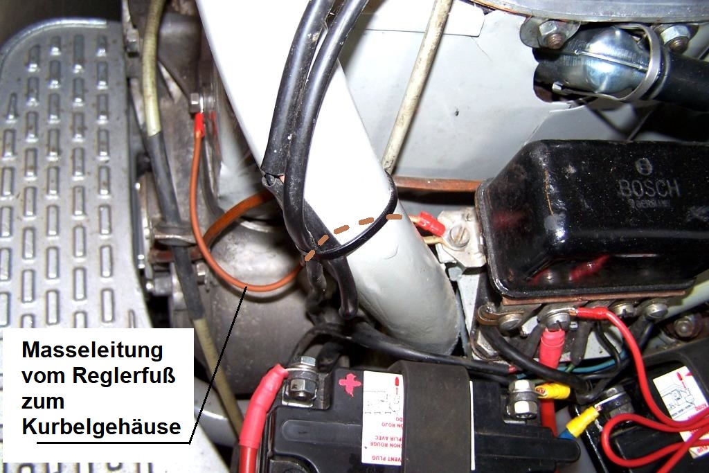

Alle drei schwarzen Kabel, die aus der LIMA kommen auf Durchgang zur LIMA prüfen.
Der Rahmen (Reglerfuß) muss mit einer Leitung (ca. 1,5 mm²) mit dem Motor-Gehäuse
verbunden sein
, da über die Gummilagerung des Motors keine Masseverbindung zum
Rahmen besteht !
