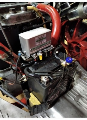

Hallo Leute, ich schreibe diesen Beitrag, um zu sehen, ob ihr mir helfen könnt. Ich habe den Stator, den Reglerschalter, die Kontaktträger und den Rotor an meinem Heinkel geändert, alles neu und vom Heinkel Club umgebaut.
Jetzt startet mein Heinkel perfekt, aber der Akku ladet nicht auf und natürlich erlischt das rote Licht am Tachometer nicht. Mein Akku ist 12 Volt und 12 Ampere.
Könntet mir jemand sagen warum der Akku nicht aufgeladen wird und wie könnte ich es lösen.

Servus Enrique,
wie ich auf den Fotos erkenne, hast Du die Batteriepole richtig angeschlossen
Ein Verpolen der Batterie kann nämlich zur Beschädigung elektronischer Bauteile (Neuer Regler) führen
Hast Du denn schon geprüft, ob und wieviel Strom die LIMA überhaupt erzeugt ?
Die "ungeregelte Ladespannung", das wäre das Erste, was Du prüfen musst !
Ohne oder mit zu wenig Strom funktioniert auch der Regler und die Batterie-Ladung nicht
