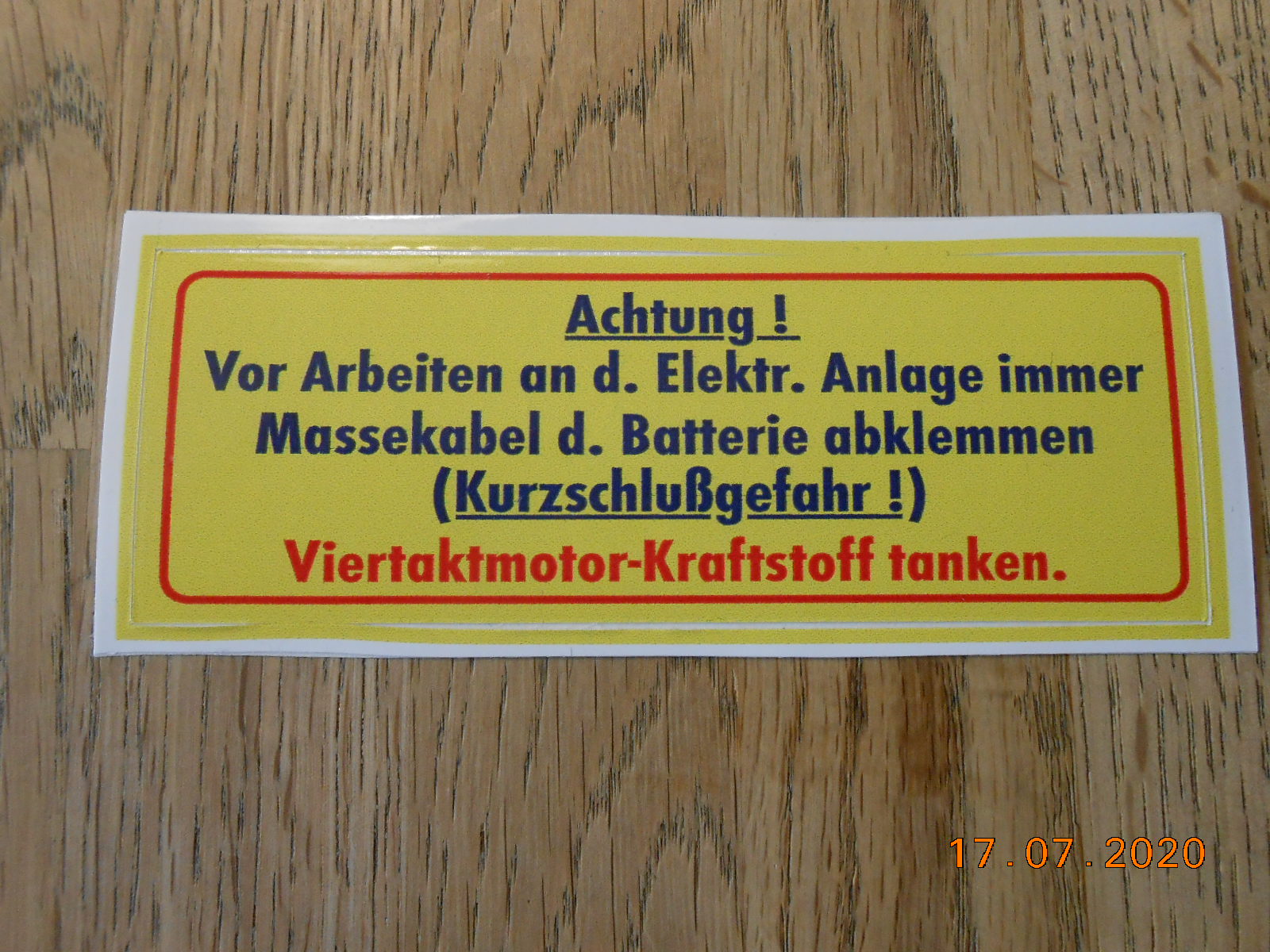

Moin
Mit deinem ersten Satz lagst du genau richtig.
Zu deiner Frage: Ja, ist normal.
WAS ABER NICHT NORMAL IST, DAS MAN ZUERST DEN PLUSPOL, WARUM AUCH IMMER , ABSCHRAUBT (ICH GLAUBE NICHT, DAS DU DA EINE STECKVERBINDUNG HAST ). WENN DU NÄMLICH DABEI MIT DEINEM SCHRAUBENSCHLÜSSEL , ODER WAS AUCH IMMER, GEGEN MASSE KOMMST, BAUST DU EINEN KURZSCHLUSS !!
SEI FROH DAS DU OFFENSICHTLICH KEINEN KURZSCHLUSS GEBAUT HAST, KANN GANZ DERBE FÜR DICH AUSGEHEN. VON EINIGEN SACHEN SOLLTE MAN SCHON DIE FINGER LASSEN WENN MAN DA KEINE AHNUNG VON HAT.
Um gleich einigen Fragen zuvor zu kommen.....
Nein , die Sicherungen helfen dir nicht wenn du direkt an der Batterie einen Kurzschluss baust ( Sicherungen sichern ab was HINTER ihnen angeschlossen ist )
Ja, es ist auch normal wenn du den MINUSPOL abschraubst das da der Motor ausgeht.
