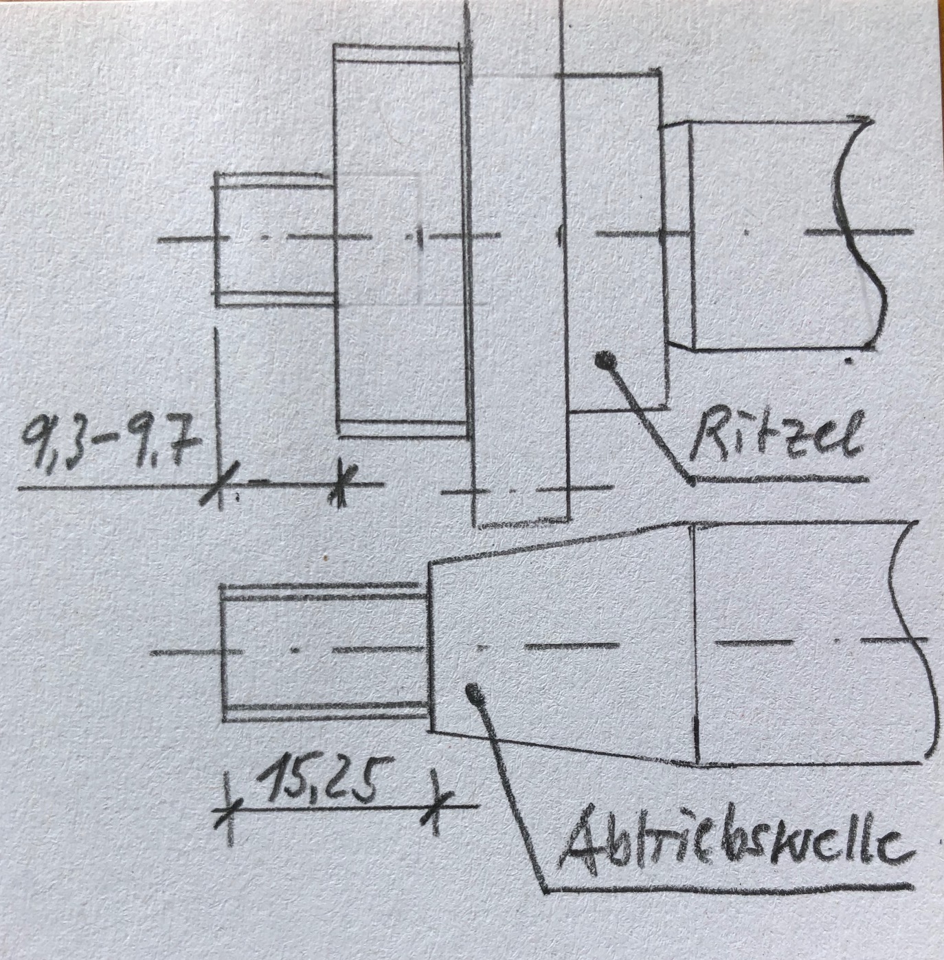

weil ich an den Maßen rund um das aufgesteckte Ritzel auf der Abtriebswelle des Getriebes immer noch interessiert bin, mich aber vielleicht unverständlich ausgedrückt habe, was ich eigentlich wissen möchte, habe ich noch einmal eine kleine Skizze gemacht:
Und noch einmal die Fragen:
- Wie lang ist Euer Gewinde auf der Abtriebswelle (bei mir sind es 15,25mm)
- Wie lang ist das herausschauende Gewindeende bei aufgestecktem Ritzel (bei mir sind es bei verschiedenen Ritzeln zwischen 9,3 und 9,7mm)
Die Ritzellänge beträgt bei meinen Ritzeln übrigens einheitlich 24,0 mm.
Wenn jemand also ein Ritzel (mit dem sich idealerweise eine saubere Kettenflucht einstellen lässt; sonst als Vergleichsmaß auch willkommen) und eine Abtriebswelle herumliegen hat, dann wäre ich um die Angabe seine Vergleichsmaße sehr dankbar!
Viele Grüße aus dem Norden
Mark
