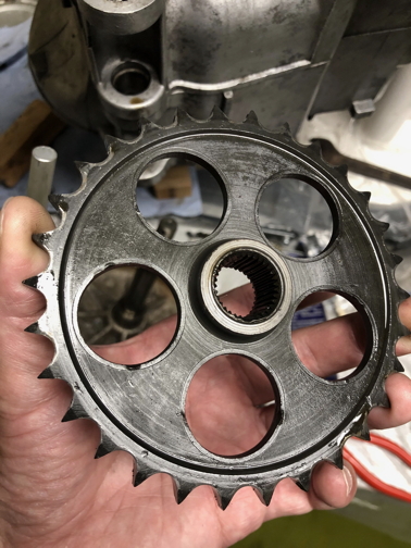

beim Ausrichten der Kettenflucht von Kettenrad zu Kettenrizel ist auch bei mir das Phenomen aufgetreten, dass die Ebene des Kettenrades höher als die des Ritzes ist. Damit ist der im Handbuch beschriebene Ausgleich der Ebenen auf der Kettenradseite ja leider nicht möglich.
Dass das Antriebsrizel der Kette in der Schwinge einen gewissen Abstand vom Lager haben muss, wurde in einem Fred von "phenomeno" bereits angesprochen (viewtopic.php?f=1&t=3226&p=20215&hilit= ... hse#p20215).
Da ich ihm aber in seine schöne Story nicht mehr reingrätschen möchte, hier die Frage an die Spezialisten (und alle, die dieses Thema auch schon hatten): Wie groß muss dieser Abstand sein, damit hinterher eine ordentliche Ausrichtung der Kettenflucht möglich ist?

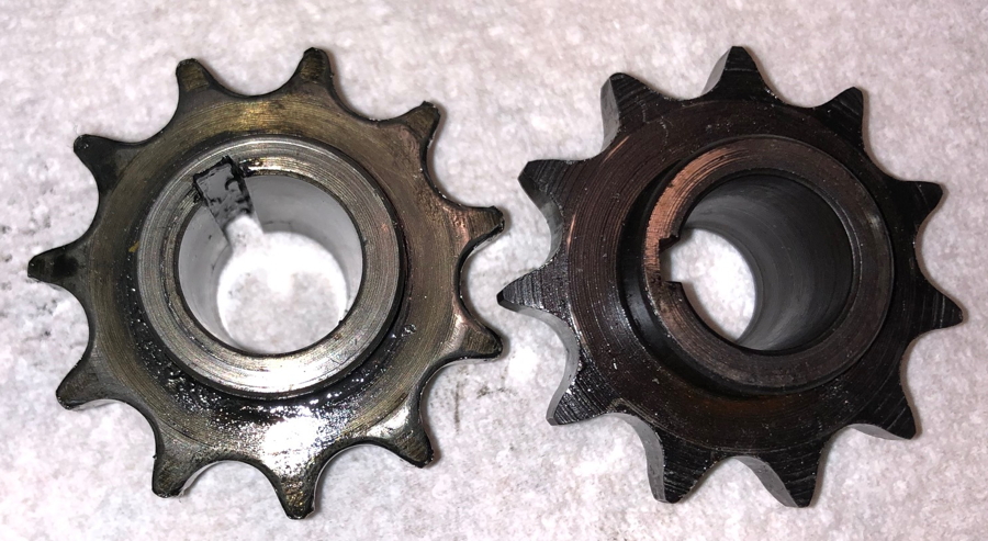

Zum Vergleich: Bei meinem "guten" Ritzel ist dieser Abstand leider kleiner als 0,05mm (kleinste Fühlerlehre), bei meinem anderen schon ziemlich verschlissenen Ritzel sind es 0,15mm - das dürfte dann auch zu wenig sein. Kann dies nur durch Aufweitung der konischen Bohrung durch ein zu starkes Anziehen (Linksgewinde vergessen / Drehmomentschlüssel löst nicht aus, weil nur für Rechtsgewinde) passieren? Kann ich mir eigentlich bei der Kompaktheit des Rizels kaum vorstellen...

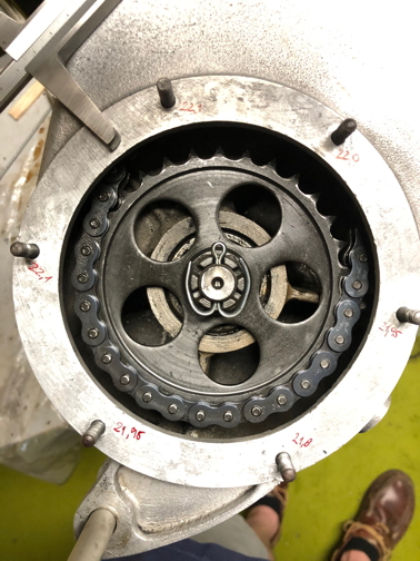

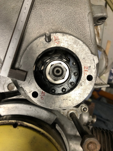

Weiter habe ich die Tiefen zwischen den geplanten Flächen für die Dichtungen auf dem Gehäuse der Schwinge und den Flankenebenen der Räder an mehreren Stellen auf dem Umfang (am Bolzen oder an der Bohrung) gemessen und komme auf ganz unterschiedliche Werte. Diese sind so unterschiedlich, dass sie für die im Handbuch extra hervorgehobene maximale Ebenentoleranz von 0,2mm deutlich von Relevanz sind. Daher meine Frage: An welcher Stelle auf dem Umfang von Rizel und Rad messt Ihr den Abstand? Oder stellt Ihr das trotzdem Pi x Auge ein?
Die gemessenen Tiefenmaße habe ich hier mal aufgeschrieben:

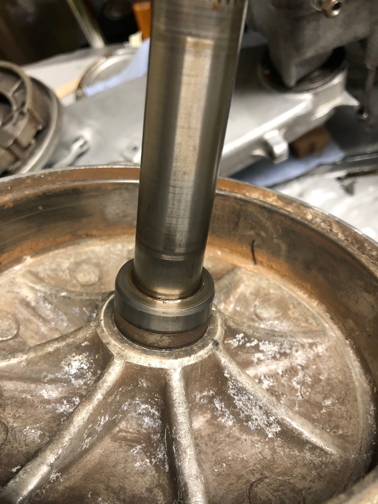

Um zu sehen, ob unter dem Kettenrad vielleicht bereits die im Handbuch beschriebenen Ausgleichscheiben (20 x 28 x 0,5) liegen, habe ich die Kronenmutter gelöst, woraufhin mir die Achse samt Bremstrommel nach untern herausgefallen sind. Geht das immer so leicht?
Dabei st mir weiter aufgefallen, dass offensichtlich die Innenringe der Lager deutlich härter als Kettenrad und Abstandshülse zu sein scheinen:
Auf jeden Fall hat sich hier schon ein erheblicher Rand (Grat) gebildet. Woher kommt das? Nur dadurch, dass im Vorleben des Motors die Kronenmutter der Hinterachse nicht vorschriftsmäßig mit 157 Nm angezogen wurde?
Und als letzte Frage: Kann man den Grat am Kettenrad einfach abdrehen (so das Rad sonst noch OK ist) und die Differenz mit den Ausgleichsscheiben auffüllen, oder ist davon abzuraten?
Wo es erforderlich ist, halte ich mich auch an die Toleranzen :wink:

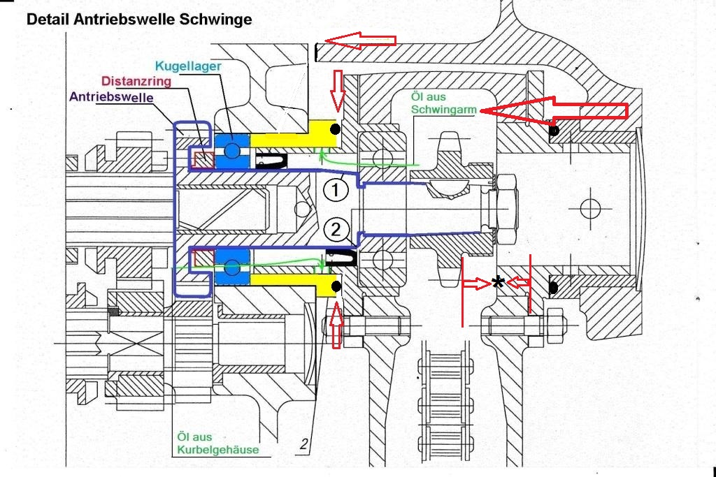

Wichtig ist es m.E. zu berücksichtigen, dass sich das Stichmaß* durch die Montage des LIMA-Deckels am
kleinen Kettenritzel immer etwas verkleinern wird :idea:

Die Laufringe der Kugellager müssen verschleißfest und deshalb auch sehr hart sein !
Im Gegensatz zur Nabe des Ketterads, das muss nur druckfest sein :wink:
M.E. wurde an Deiner linken Hinterachsmutter das nötige Drehmoment von 160 Nm nicht
beachtet, deshalb kann auch die linke Distanzhülse, die Verzahnung in der Bremstrommel
und die auf der Hinterachse schon in Mitleidenschaft gezogen sein :(

Die Kronenmutter auf dem Kettenrad wird so weit straff angezogen bis sich der Splint
durchstecken lässt. Durch das hohe Drehmoment an der bremsseitigen Kronenmutter verschiebt sich
die darunter liegende kurze Abstadhülse so weit, dass an der kettenseitigen Kronenmutter das
annähernd gleiche Drehmoment herrscht.

jetzt habe ich das dritte Ritzel ausprobiert (sogar eines der neueren, mit dickerer Hülse), aber das Problem bleibt: Der Abstand zwischen Rückseite Ritzel und Lager bleibt deutlich unter einem Millimeter - eine saubere Kettenflucht lässt sich damit nicht einrichten.
Bei einem netten Heinkelschrauber "um die Ecke" haben wir jetzt mal auf verschiedenen Abtriebswellen ein bisschen rumgemessen. Leider hat sich dadurch auch nichts geändert - außer ein paar 10tel Millimeter Unterschied sind die Maße bei den drei Ritzeln auf zwei verschiedenen Abriebswellen nahezu gleich.
Dazu haben wir die Längen des Gewindes auf der Abtriebswelle gemessen (15,1/15,25mm) und dann den Abstand vom Ende der Welle auf die Vorderkante des aufgesteckten Ritzels gemessen. Dabei haben sich bei beiden Wellen mit allen Ritzeln Abstände um 9,3-9,7mm eingestellt.
Daher meine Frage an die Runde: Wer hat ein (neues?) Ritzel mit dem die Kettenflucht passt, und kann mir sagen, wie groß der oben beschriebene Abstand ist? Vielleicht hat ja zufällig jemand noch ausgebaute Wellen und ein paar Ritzel rumliegen und hat auch noch Lust, das "eben mal" für mich zu messen... :roll: :wink:
