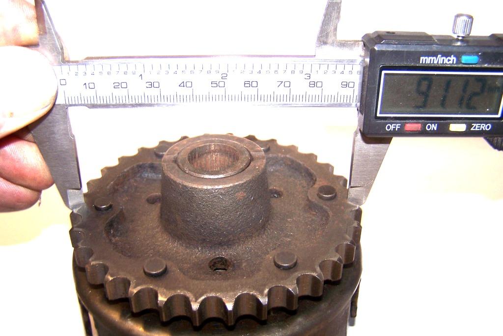

Ich habe jetzt mal bei zwei Kettenrädern, die noch sehr gut aussehen, zwischen gegenüberliegenden
Vertiefungen für die Rollen (ein paar mal versetzt) den Durchmesser ermittelt.
Dieser Durchmesser ist ja maßgeblich für die "Kettenspannung" ! Der ist mit 91,12 mm bei beiden genau gleich
@Denny
Es würde mich interessieren, wie groß dieses Maß bei Deinem neuen Kettenrad ist
Hast Du auch das Kettenritzel auf der Kurbelwelle erneuert ?
Dann würde mich auch das Maß an diesem Teil sehr interessieren

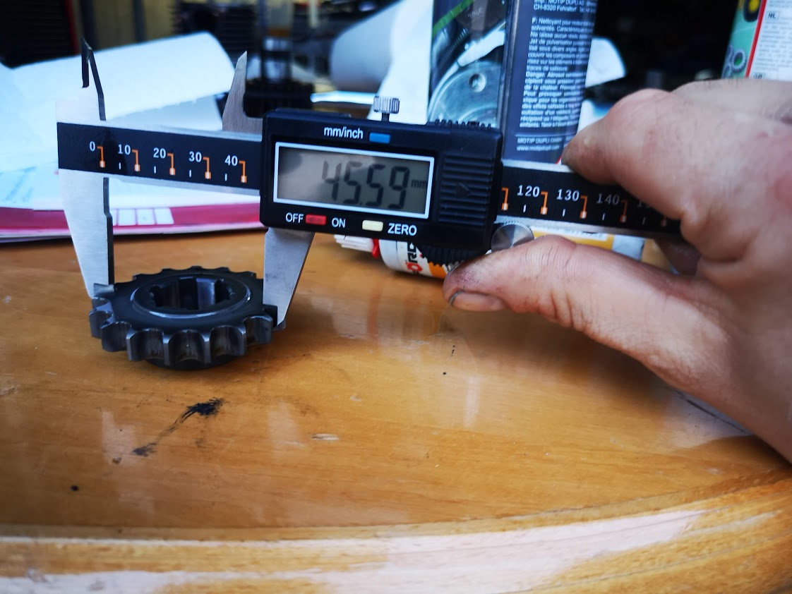

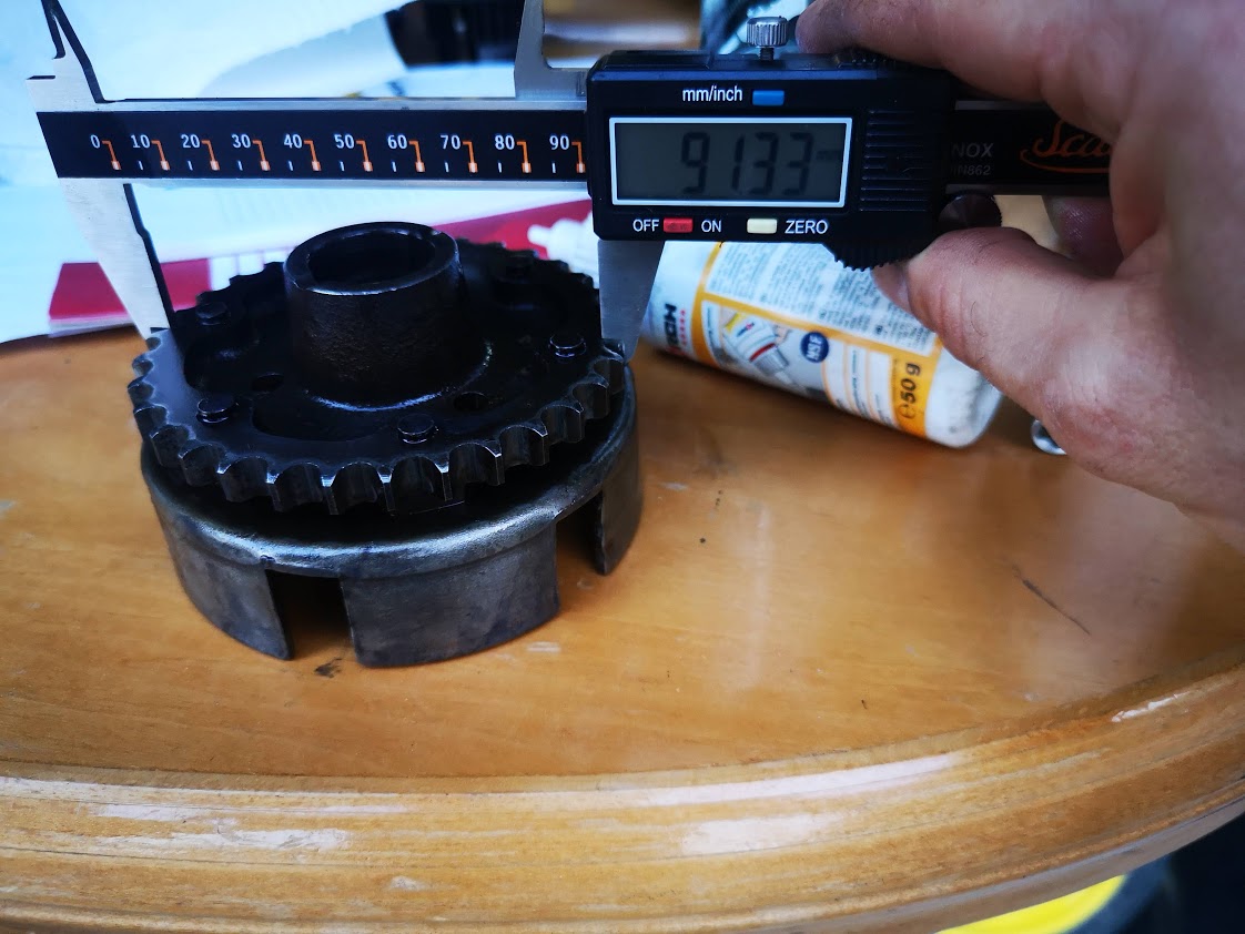

anbei meine Messungen. Der Kupplungskorb wurde nicht erneuert...er war bei einem Teilekonvolut dabei. Das Ritzel ist neu vom Club.
