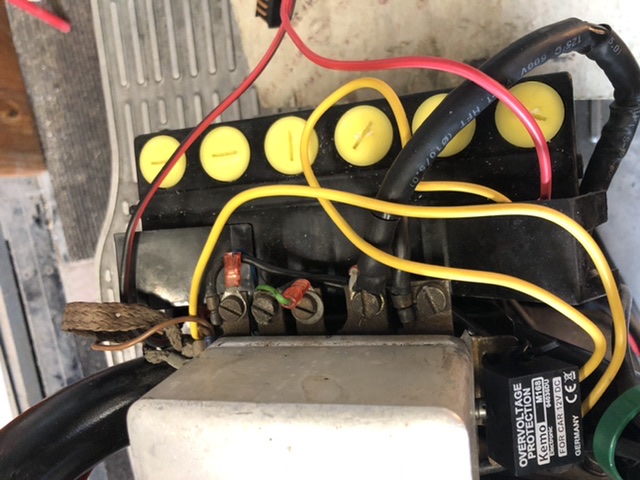

Evtl. kann man so ungewollte Spannungsspitzen vermeiden um die LEDs zu schützen. Wie schon geschrieben, alles noch in der Testphase:

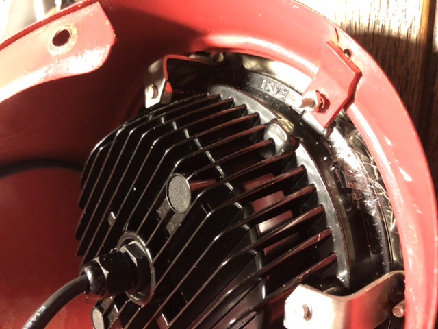

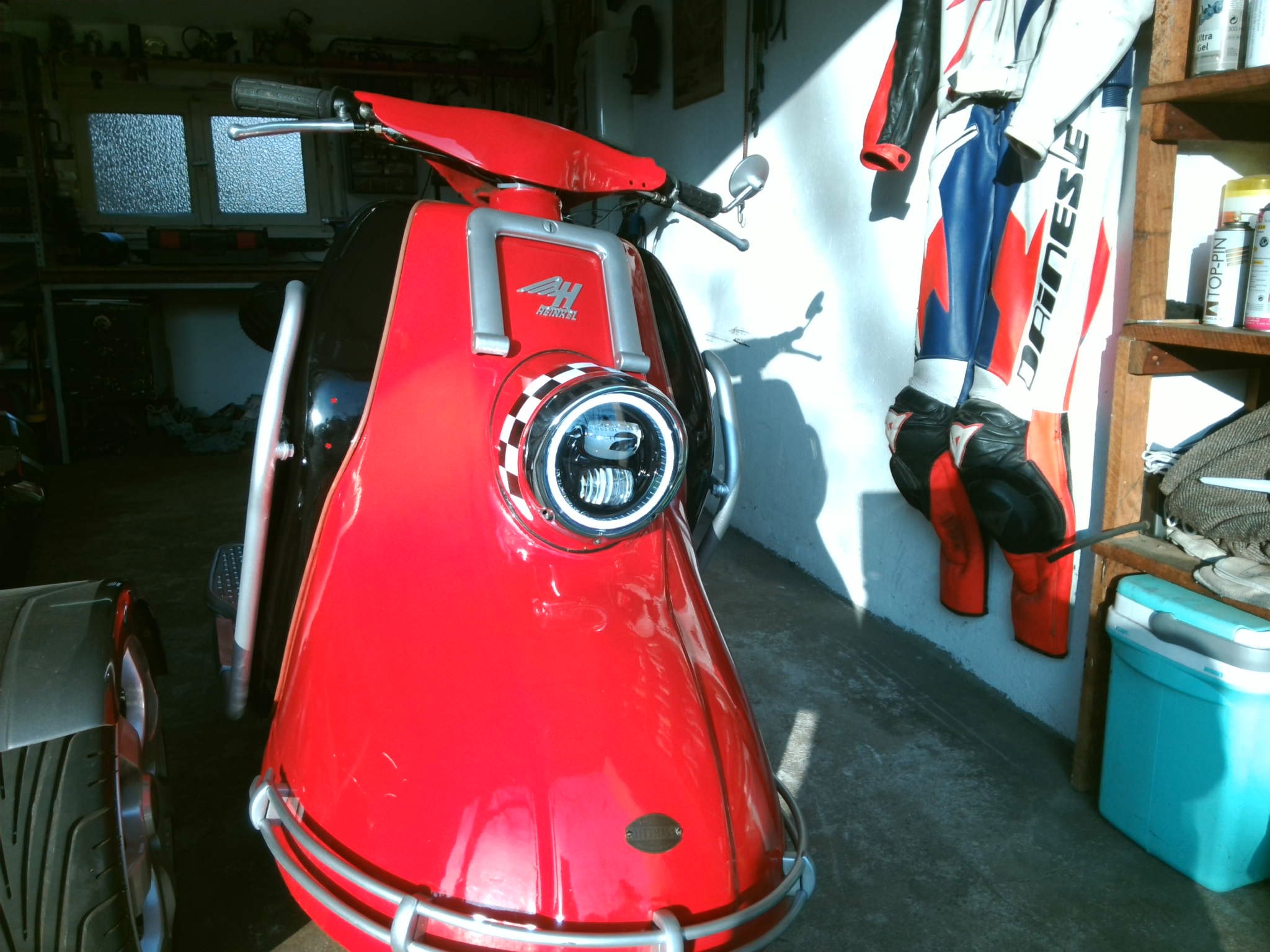

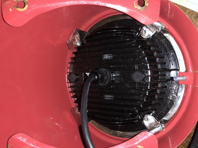

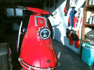

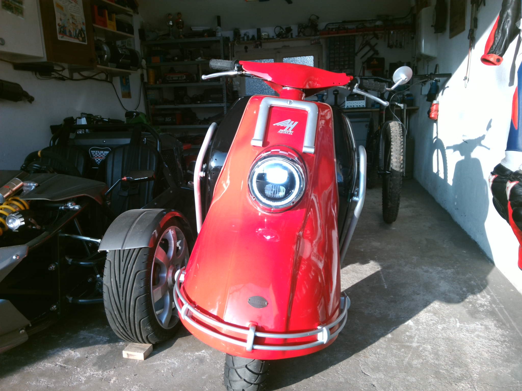

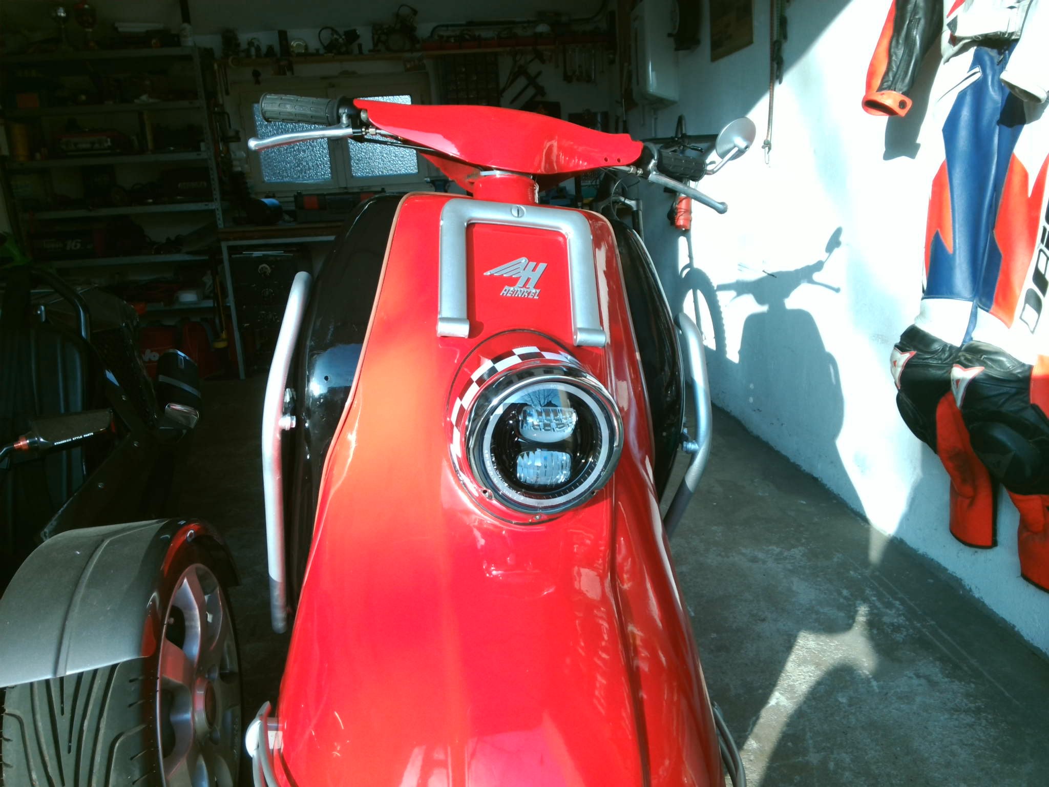

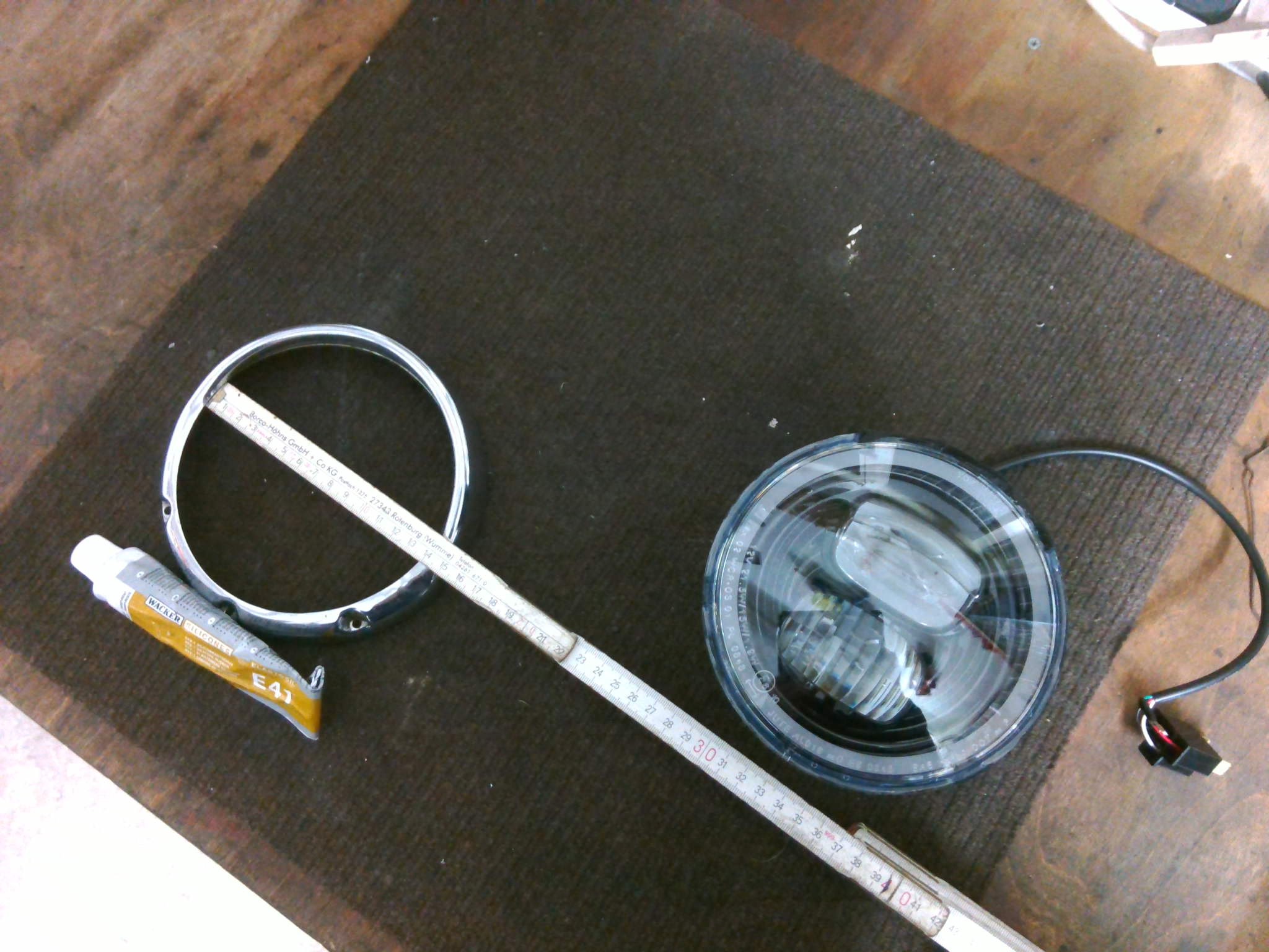

Habe den Rand des Einsatzes mit Silikon- Kautschuk bestrichen und trocknen lassen, oben dann noch 2mm dicke Gummis mit eingeklebt, dann den Einsatz wieder mit den originalen Drahtklammern eingebaut, dann passt die Leuchtweite und der Einsatz sitzt sauber und durch das Sili gedämpft im Chromring. Licht und Verarbeitung ist wie immer top bei Highsider, habe einige Produkte von denen an meinen Fahrzeugen, und nein, das ist keine Werbung.

Servus Rued,
herzlichen Dank für die aufschlussreichen Fotos
Ist schon eine tolle Idee, dafür auf dem 103 A-1 den Lampentopf mit Chromring
vom A-2 zu verwenden
Ich vermute, dass der Scheinwerfereinsatz hier gerade schön rein past, für meinen
kleineren aber etwas zu groß ist.
Trotzdem werde ich mir diesen Scheinwerfereinsatz auch leisten aber dann erst einmal
mit dem alten Lampengehäuse versuchen.
Hast Du schon eine Nachtfahrt damit unternommen und kannst etwas über die Ausleuchtung
der Sraße berichten ?
Das würde mich noch sehr interessieren, bevor ich das Teil bestelle.
Und Danke noch, dass Du für mich/uns das Versuchskaninchen gespielt hast

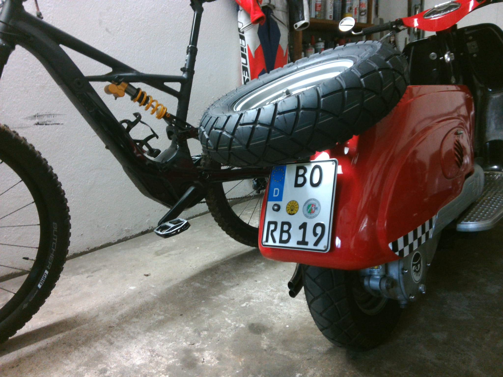

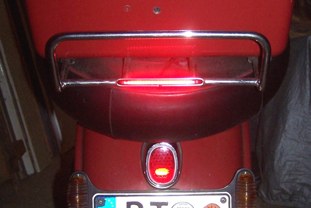

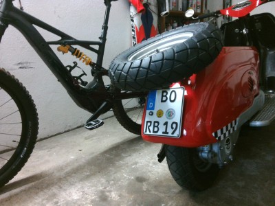

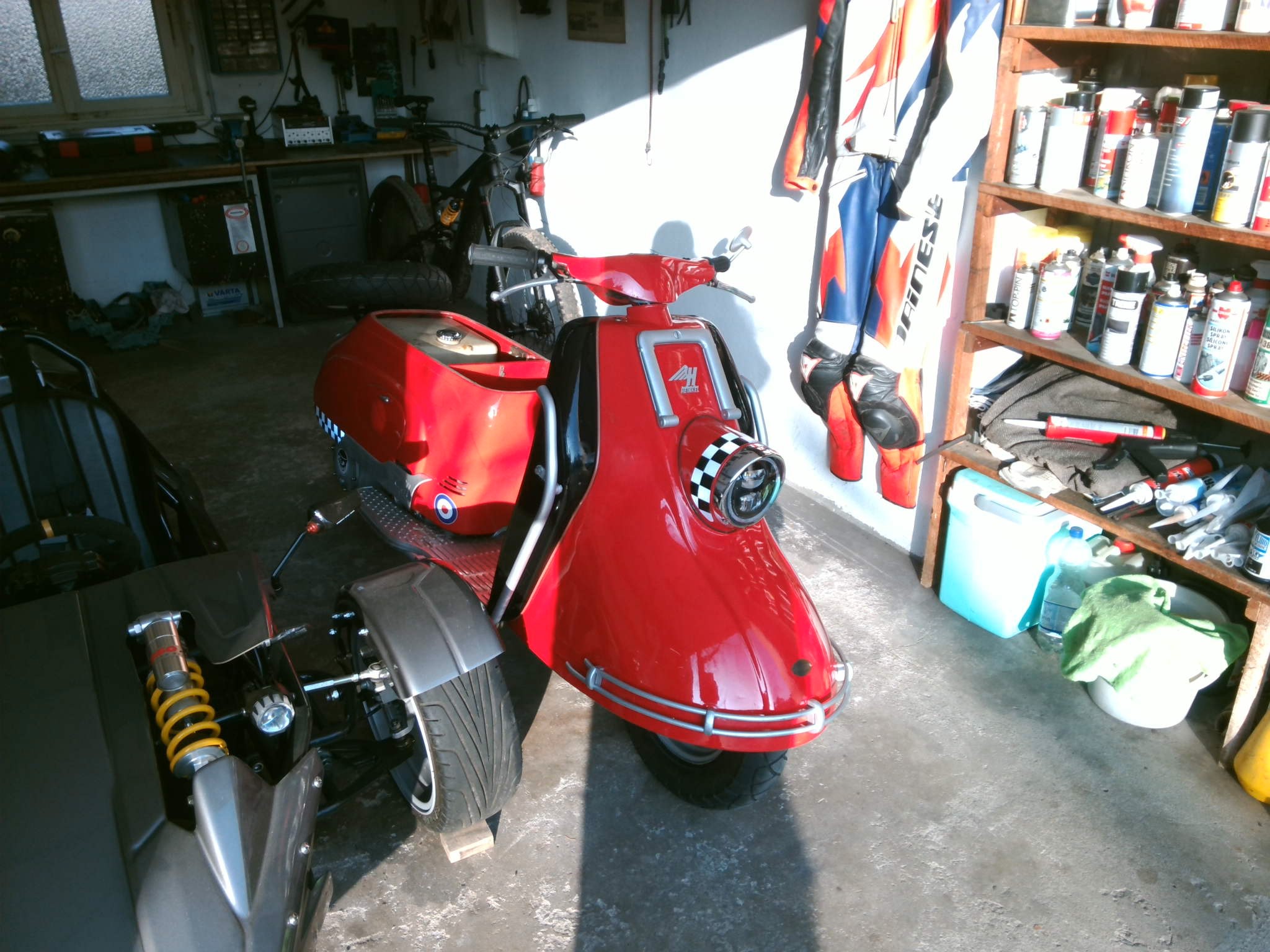

Bei mir sieht das Rücklicht (Highsider mit Tüv) so aus, dadurch konnte das Kennzeichen hoch. Zusammen mit dem angehobenen Heck (10mm Aluplatte auf der hinteren Befestigung) fällt die Linie jetzt nicht mehr nach hinten ab. Die Sitzbank ist noch beim Sattler, kriegt hinten ein Bürzel wie bei den Vespas/ Lambrettas

Ich habe meinen Scheinwerfer verstellbar gemacht. Die Halterungen sind aus einem gebogenem Z- Winkel, unten mit Mutter.
Der Scheinwerfer mit dem schwarzen Hintergrund ist auch schön, aber optisch deutlich auffälliger als der mit dem silbernen.

Noch vergessen, bei den LEDs ist die HellDunkelgrenze echt hart, kennt man so nicht, ansonsten ist das Licht sehr gut, also gut ausrichten.
@ Bernd: Umlaufend sind jetzt noch 2 - 3 mm Platz in meinem A2- Ring, mangels Erfahrung kann ich nicht sagen, obs da verschiedene Durchmesser/ Nachbauten etc gibt bzw ob der Platz im A1- Ring reicht.

@Bernd: Ist das
https://www.louis.de/artikel/highsider- ... r=10033128
das Rücklicht was Du bei Dir verbaut hast?
