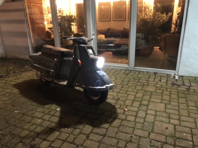

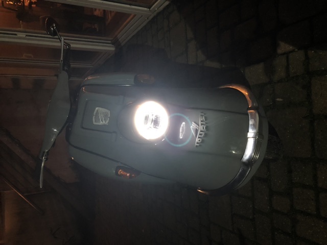

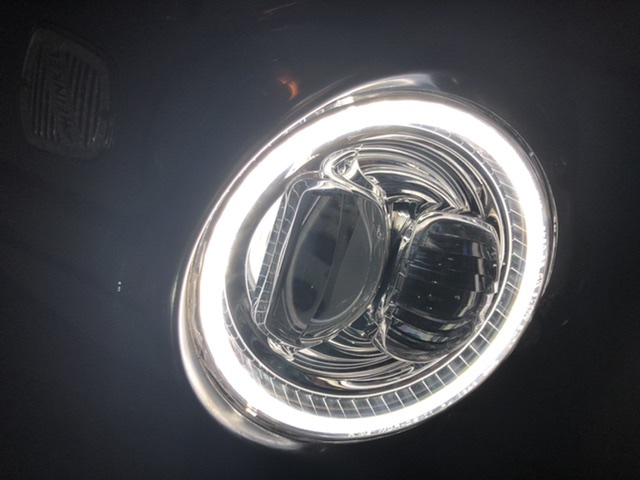

Kleine Bastel-Anregung
FULL-LED Scheinwerfer für unsere Schätzchen
Natürlich mit E Nummer und TÜV
1300 Lumen!! bei 21,5w /15w/ 1,9w

Da kriegen die Originalos wieder Schnappatmung :mrgreen: Ich finds gut, Bezugsquelle?

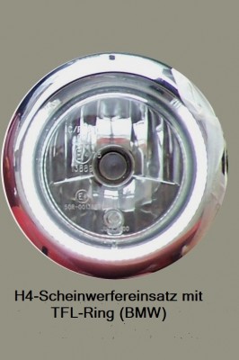

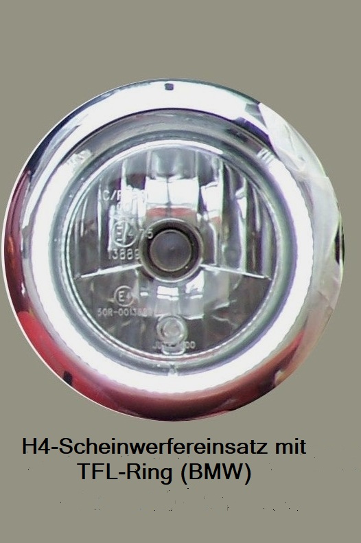

Mit meinem BMW-TFL-Ring bin ich ja überhaupt nicht zufrieden :(
Ich hoffe nur, dass man den auch in den Chromring vom 103 A-0/A-1 reinpfriemeln kann !
(Ist ja 1cm kleiner als der A-2)

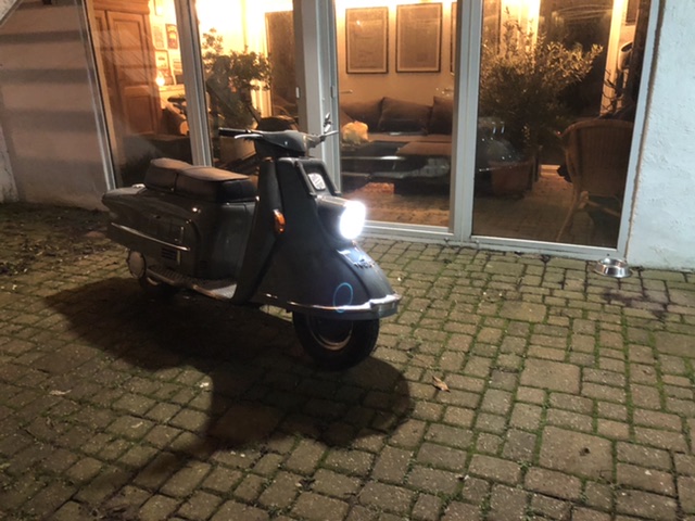

Hast Du schon eine Nachtfahrt damit gemacht ? Würde mich interessieren, ob er die Leuchtkraft
von H4 erreicht oder sogar übertrifft.

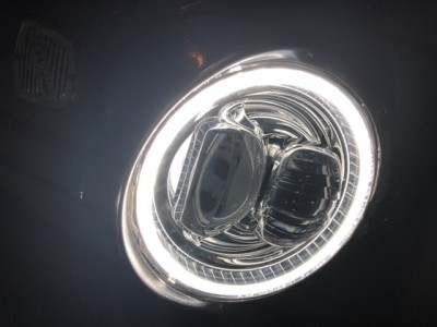

Ich habe gehört für eine Zulassung als Tagfahrlicht braucht es eine extra Prüfziffer mit RL beginnend.
Der verwendete Scheinwerfer aus dem Bereich Vespa, hat „nur“ eine E Nummer, somit ist der äußere LED Ring als Positionsleuchte/Standlicht zu betrachten.
Wird ja wohl niemand „missbrauchen“
Diese Art Scheinwerfer gibt es in mindestens zwei Durchmessern, einmal 143 mm und auch 120mm (um die
Ca. 210 Euro jeweils )
Hersteller und Typen gibt es auch verschiedene, mittlerweile sogar mit aktivem Kurvenlicht (ca. 560) Euro.
Langzeiterfahrungen habe ich noch nicht. Das Licht ist deutlich heller und weißer. 1300 Lumen könnten so 100 Watt entsprechen? Ausleuchtung ist natürlich punktueller, da ist das Fernlicht dann wirklich ein Fernlicht.
Ich werde bei Zeiten mal einen Heinkel mit H4 Neben den mit LED stellen und versuchen Bilder zu machen.

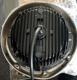

Das ganze ist natürlich nicht Plug&Play. Kabel, Halterung und Verstellung muss man anpassen bzw. Bauen.
Bei eBay gibt es Ähnliches für ganz kleines Geld, aber ohne Zulassung.Aufpassen sollte man noch auf Spannungsspitzen etc. Aber auch dafür gibt es ja Lösungen

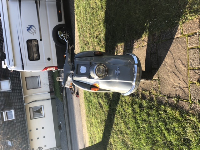

So sieht das dann, noch ohne Befestigungen, von innen aus:

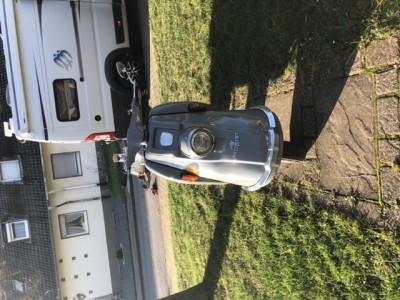

Ich glaube da hat man doch von den beiden Hainkels schon „schlimmeres“ gesehen, oder?
