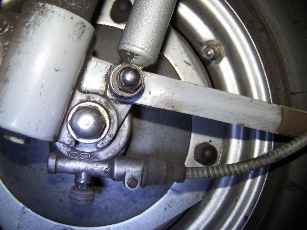

Bonjour Daniel,
OH GOTT :shock: Lebensgefährlich !
Wer so etwas bastelt, schreckt vor nichts zurück :mrgreen:

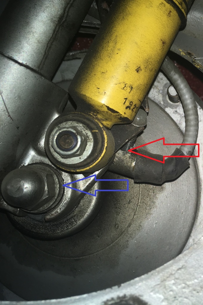

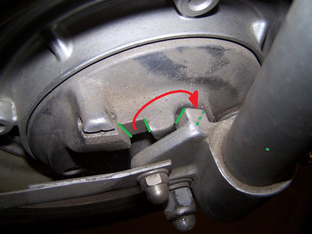

Falscher Tachoantrieb (Von Modell mit Vorderradschwinge) und "Spezial-Halterung" !
Scheibe zu klein ! Muss genau in die Ausfräsung passen !

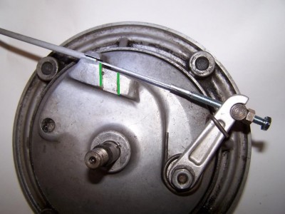

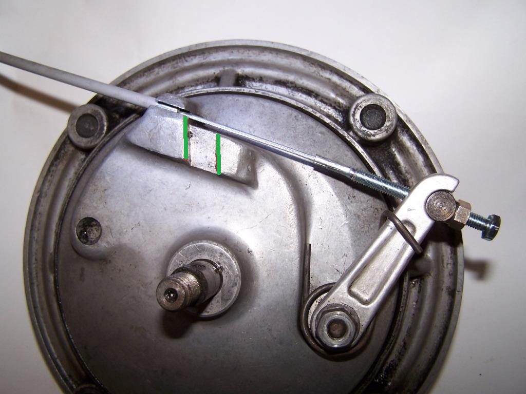

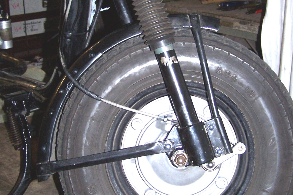

So soll es aussehen:

Und hier die rechte Seite:

Hrllo,
ces sont des Photos prises apres mon accident
daniel heinkelardeche

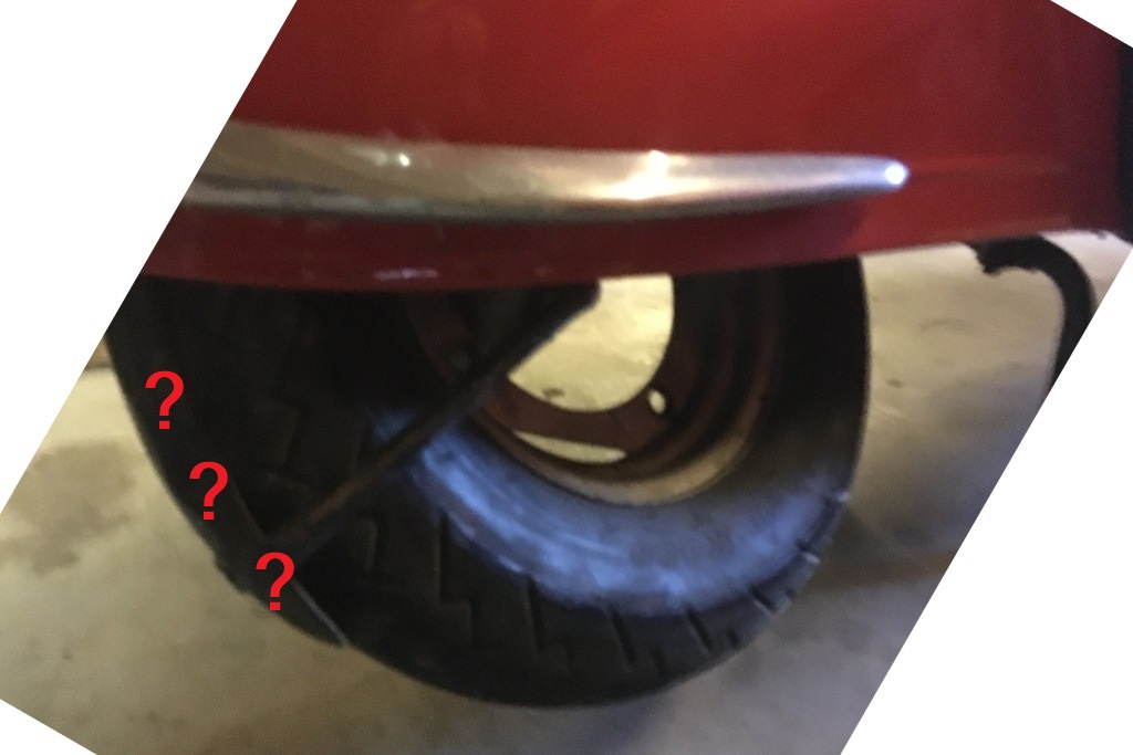

Halo Daniel,

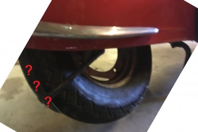

j’ai compris ce qui s'est passé. Maintenant le pneu touche le garde boue. C’est ton problème primaire.
Qu’est-ce qui se passe:
a.) Les 4 noix qui fixe le roue au moyeu était au contact lâche et tu as perdu quelque noix. Finalement le roue n’était pas au moyeu et était lâche n’ importe où dessous le capot. Oui?
b.) La roue as cassé la garde boue avant et tu as «organisé» un autre, un nouveau?
Mon analyse: La raison d’accident sont la noix, qui ne sont pas fixer propre et ne sont pas contrôler après quelque kilomètres. La gare boue casser est une séquelle (C’est un mot propre) C’est casser par la roue lâche.
Tu as faits: «J’ai démonté la fourche, j’ai changé les ressorts, j’ai changé le garde boue j’ai changé l’amortisseur et quand je remonterais je changerais les billes de la direction.»
Mon analyse de tes réparations :
La fourche est o.k. Elle est très très dure, je ne pense pas que quelque chose est casser. Le même avec les tubes plongeurs!
Et les ressort n'ont rien à voir avec votre problème. C’est à dire tu as fait trop.
Mais pourquoi le pneu touche la garde boue ? On a 2 raison :
1.) Tu as monté un pneu120/90-10: C’est à dire le pneu est large 120 mm, car les nouveaux numéros sont en Millimètres. . Mais Heinkel a normalement des pneus 4.00-10 (C’est en « pouce » et un pouce est 25,4 mm Mathématique: 4,00 fois 25,4 mm fait 101,6 mm Ton pneu est environ 20 Millimètre trop large.
Le pneu 4.00-10 on peut acheter toujours, par exemple du Conti
2.) La garde boue: Svp dit moi qu’il est neuve ou non. Je voudrais prendre un garde boue original avec les pneus 4.00 et le scooter roule encore.
Mais attention: Tu as assemble le moyeu faux au fourche. À l’image j’ai vu que le moyeu n’est pas propre fixer: le bouchon du fourche n’est pas au niche au moyeu. Si tu frein, le moyeu tourne et tu tombes encore.
Et tu n’as pas les propres rondelles (ils sont spéciaux) pour fixer l’axe à la fourche.
Les deux choses sont très dangereuses.
En plus le propulse du compteur n’est pas fixe propre et il est aussi tourne. Maintenant l’arbre du compteur est aussi casser.

Aber Vorsicht: Sie haben die falsche Nabe in die Gabel montiert. Auf dem Bild habe ich gesehen, dass die Nabe nicht sauber fixiert ist: Der Gabelstopfen befindet sich nicht in der Nabennische. Wenn Sie bremsen, dreht sich die Nabe und Sie fallen wieder.
Und Sie haben keine eigenen Unterlegscheiben (sie sind speziell), um die Achse an der Gabel zu befestigen.
Beide Dinge sind sehr gefährlich.
Außerdem ist der Impuls des Zählers nicht festgelegt und es wird auch gedreht. Jetzt bricht auch der Thekenbaum.

Halo Daniel,
voilà mon réponse:
«Oui le garde boue est neuf j’ai acheté au club. «
Je n’ai pas acheté des gardes boue au club, car j’ai assez à la maison. Mais je pense ils sont comme les original.
«Les écrous de roue et les rondelles pour fixer l’axe de roue à la fourche sont aussi neufs maintenant»
Acheté au club? Car à la photo on peut penser que le diamètre et trop petit. Les miennes sont les originaux, et je n’ai pas acheté ca au club.
C’est mon problème, car je ne connais pas des détails des pièces du club, mais je pense ils sont très original et je connais aussi les personnes. Il sait qu’est-ce qu’il fait.
«Les pneus (120 90 10) je n ais pas changer cette roue était celle utilisée depuis des années sur mon Heinkel.»
Aha, c’est-à-dire, il était bien avant l’accident avec le vieux original garde boue. Peut-être on a des différences entre le nouveau et le vieux. Tu peux mesurer?
«Peut-être faudrait t'il écarter un peu les pattes du garde boue neuf ????»
Oui, c’est une solution, mais pas une esthétique et d’un expert. La solution avec un autre pneu à la dimension 4.00-10, c’est plus comme un ingénieur voudrait faire ça.
«Je crois que Bern dit que l’entrainement de compteur n’est pas le bon model ?»
Je ne sais pas, car je pense que l’entrainement était tourné à l’accident. Tu peux faire des photos pas assemblé au scooter ?
«J’ai changé l’amortisseur car il y avait le (jaune) monte dessus et ce n’était pas le bon model.»
O.k., original est toujours mieux que quelque chose d’un autre véhicule.
Je suis intéressé, qu’est-ce que -tu trouve ?
