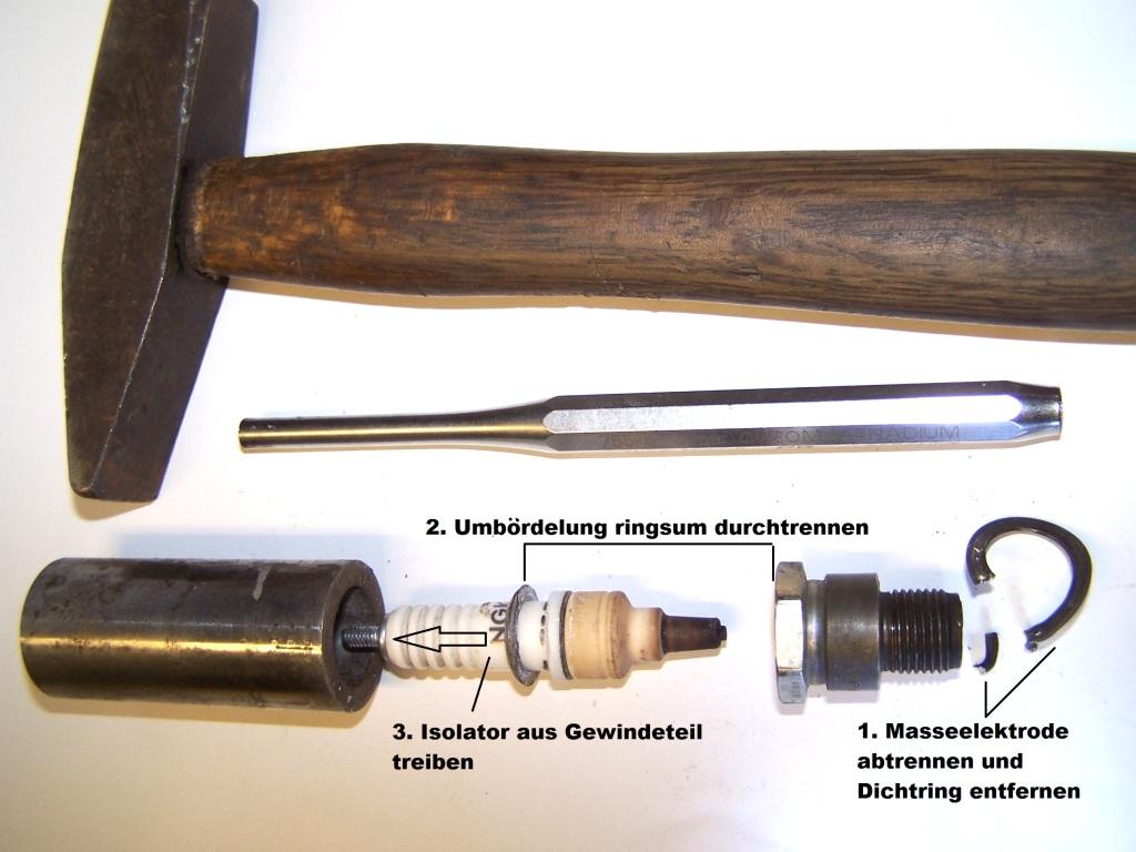

um einen Druckverlust im Brennraum zu lokalisieren, habe ich mir dafür mal einen Adapter zum
Anschluss an die Druckluftleitung "gebastelt" :wink:
An einer ausgemusterten Zündkerze den Metall-Dichtring entfernt, die Masseelektrode abgeschnitten und die
Umbördelung direkt über dem Sechskant ringsum bis zum Isolator durchgetrennt.
Dann wurde mit einem Durchschlag der Isolator nach hinten aus dem Kerzengewinde heraus getrieben.

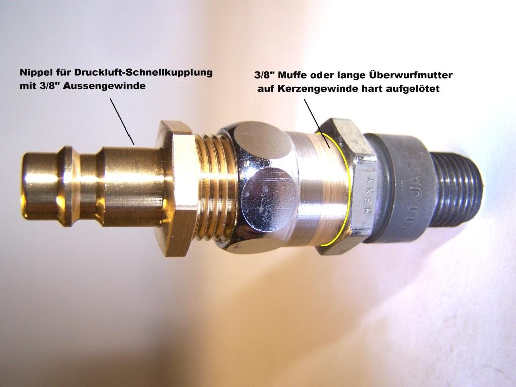

Nach dem Ebenschleifen der Schnittfläche am Kerzengewinde wurde eine lange 3/8"-Überwurfmutter oder
Gewindemuffe "hart" aufgelötet (Silberlot).
Ein handelsüblicher Nippel mit 3/8" Aussengewinde für eine Druckluft-Schnellkupplung habe ich dann mit
Dichtband eingeschraubt.
Eine passende Gummidichtung ermöglicht mit geringem Anzug die nötige Dichtigkeit zum Zylinderkopf.

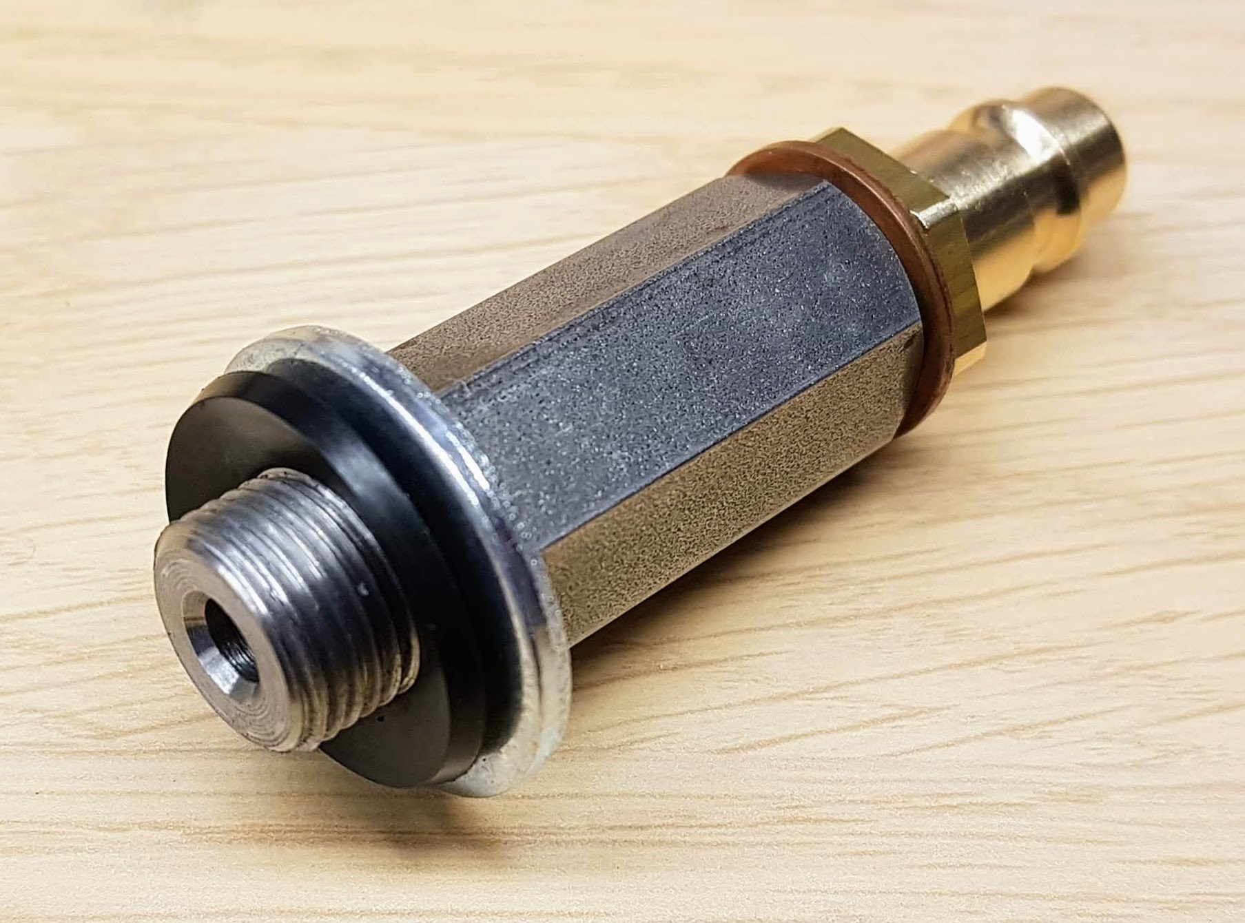

Habe mich mal an die Drehmaschine gestellt und das nachgebaut:
Ich würde den Adapter auch abgeben weil ich ihn eigentlich nicht unbedingt brauche aber ich hatte Lust zu basteln :D
