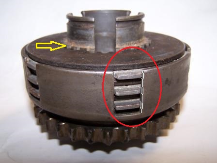

nach geistiger Rekonstruktion des Kuppel-Vorgangs komme ich zu der Meinung,
dass die Kanten an den Ausparungen der Kupplungsglocke stark "vermackt" sind :(
An diesen Kanten müssen die Mitnehmerlaschen der Aussenlamellen bei Betätigung
der Kupplung entlanggleiten.
Tun sie das unter Belastung durch die Drehbewegung nicht, kann der komplette
Kraftschluss aller Lamellen miteinander nicht erreicht werden :(
Auch die Verzahnung für die Innenlamellen (Stahl) auf dem Innenteil sollte begutachtet werden !
Dadurch, dass das gesamte "Kupplungspaket" durch die Federn nicht vollständig zusammen
gedrückt werden kann, vergrössert sich auch das vorher eingestellte Kupplungsspiel :idea:
Mit der Kupplungsschnecke, dem Kupplungsstift und dem Ausrücklager hat dieses Verhalten
m.M.n. nichts zu tun :?
NACHTRAG:
Auf dem Foto wurden von mir zur Verdeutlichung die Kerben in einer Aussparung übertrieben dargestellt.
Habe aber jetzt erst bemerkt, dass sie sich auf der anderen Seite der Aussparung befinden müssten.
Das ändert aber nichts an der vermuteten Ursache.

vielen Dank für deine Ausführungen. Was sollte ich also deiner Meinung nach alles erneuern, am besten die komplette Kupplung ?
MacRae
Beiträge: 16
Registriert: 08.11.2015, 08:03
Re: Kupplung rutscht
Beitrag von MacRae »
..oder reicht einen neue Kupplungsglocke evtl. ?

Servus MacRae,
eigentlich bin ich ja nicht der einzige hier im Forum, der sich mit der Kupplung
etwas auskennt.
Und ich hatte gehofft, dass der eine oder andere Experte meine These bestätigt, bzw.
widerlegt :?
Ich hatte auch noch nie dieses Phänomen an einer Kupplung, deshalb ist meine Überlegung
auch nur reine Theorie :x
Wenn Dir beim Zerlegen der Kupplung nichts aussergewöhnliches auffällt, solltest Du die
angesprochenen Kanten der Aussparungen im K-Korb begutachten. Wenn sich daran wirklich tiefere
Kerben befinden, sollte der Korb ausgetauscht werden. I.d.R. ist an den Korb schon ein neues
Kettenrad angenietet, dessen Erneuerung sicher auch nötig ist.
Besitzt das K-Innenteil im K-Korb schon viel Spiel, sollte auch dieses getauscht werden. Auch hier
die Verzahnung begutachten.
Bei der Montage der Lamellen beachten :
Die beiden Endlamellen mit 2,5 mm Dicke gehören nach aussen
(eine als erste mit Drahtring gesichert, die andere als letzte),
Die beiden dünneren mit 2,0 mm zwischen die Aussenlamellen (Reibbeläge) !
Wenn damals die Aussenlamellen noch nicht erneuert wurden, solltest Du das jetzt
nachholen. Die Reibbeläge "verglasen" mit der Zeit und können nicht gepürüft werden.
Was sonst noch nötig ist zu erneuern, kannst nur Du entscheiden (Ausrücklager, Primärkette, usw:) !
Für eine Entscheidungshilfe kann man hier auch Fotos hochladen :idea:
